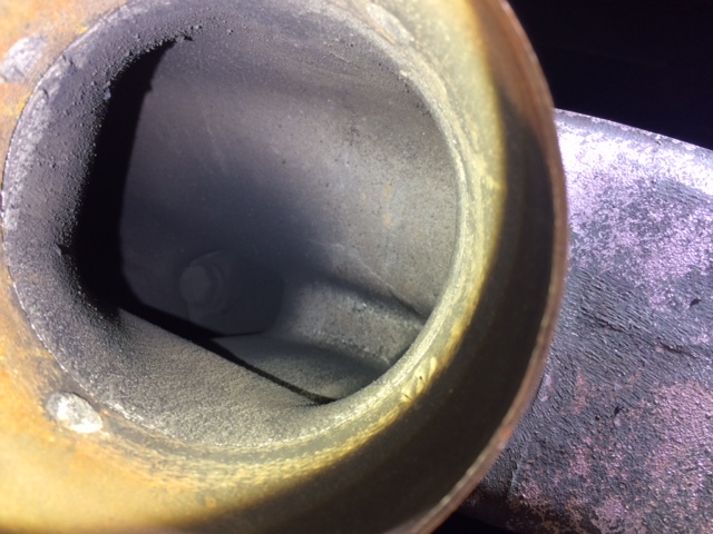

Beim Ventilspiel einstellen ist mir aufgefallen, dass es ziemlich viel Russ im Ansaugkrümmer hat...
Der Schlauch vom Luftfilter bis zum Krümmer ist sauber. Das Ventilspiel war oke (0.35 +/-0.05 und 0.4 +/-0.05).
Motor: OM360 (Baumuster 360.960.)
Baujahr: 1976
Laufleistung 30‘000km
Ist das Normal oder bedeutet das, Zylinderkopf runter?

Da ist meißtens irgentwas drinne, Ruß oder Ölschlamm, hängt davon ab was noch alles mit am Ansaugtrakt angeschlossen ist (z.B. Entlüftungen o.ä.) außerdem läuft das teil ja sehr nahe am Abgaskrümmer vorbei d.h. es kann auch mal heiß werden.
Was bei dir drinne ist schockiert mich nicht, ich sehe kein Handlungsbedarf.

Hmm... die einzuge Zuleitung zwischen Luftfilter und Krümmer ist der Pilotstart.
Hab mich halt gefragt, woher da Russ kommt.
Aber wenn du meinst, ist nichts tragisches... auch gut.
