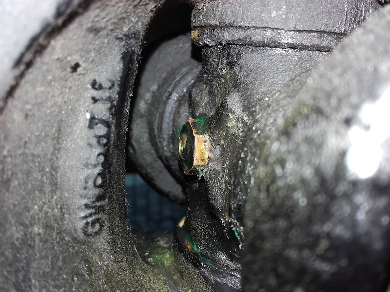

so, heute mal genauer angeschaut was da in dem Loch ist... und ja, die Überdruckventile sind da eingeschraubt, überall, siehe Bild.
Wie schon erwähnt machen die aber beim geringsten Druck auf und das Fett pfeift durch.
Daumen drauf drücken reicht nicht :dry:
Ist eine 11-er Schlüsselweite, den kann ich aber nicht sauber ansetzten, mache damit nur den Kopf kaputt.
Also denke ich ausbauen, abknicken und schauen ob ich die Ventile mit einer Nuss raus bekomme. Hoffe die reissen mir nicht ab.
Dann Verschlussschraube rein...
Habe das Gefühl das wird nicht so einfach... der Kopf wird abreissen und ich habe den Salat...
.. vielleicht hilft bisschen warm machen :bored:

die Schmiernippel sind angekommen und so habe ich das noch gute Wetter genutzt um das
mit der Gelenkwelle mal zu versuchen.
Welle ausgebaut, der Überdruck-Einsatz ging mit der passenden Nuss sauber raus, der Schmiernippel aber nur mit Gefummel rein,
denn da sind 4 Stege die das einschrauben schwierig gestalten (nur auf der Seite).
Mit Schmiernippel kann man vorsichtig Druck aufbauen und wenn man das Gelenk dann länger hin und her bewegt kommt dann irgendwann
die alte Siffe raus...
Ich denke da kam bisher noch nie was raus... :ohmy: ... aber da kaum Kilometer sollte alles nun ok sein.
Werde das über Winter dann mal für die anderen 2 Wellen auch machen...
das Schiebestück habe ich zerlegt, das Fett darin war schon fest... alles gesäubert und neu gefettet... sollte nun alles passen...
Spiel ist keines da... denke alles noch rechtzeitig gemacht...

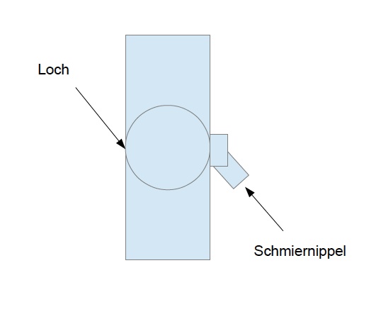

Meine Überlegung ist folgende: Die Schmiernippel sitzen zentral auf den Kreuzgelenken. Diese drehen sich im Fahrzeugbetrieb und zwar rotieren sie abhängig von der Geschindigkeit. Wenn man also mit hoher Geschindigkeit fährt, wird insofern das Fett als halbfester Stoff durch die Zentrifugalkraft nach aussen, also Richtung Lagerbuchsen gedrückt und versorgen diese mit dem Fett, und zwar genau soviel, wie verbraucht wird.
Ob dies tatsächlich die Überlegung der Ingenieure gewesen ist, weiss ich natürlich nicht, war nur eine plausible Idee von mir.
