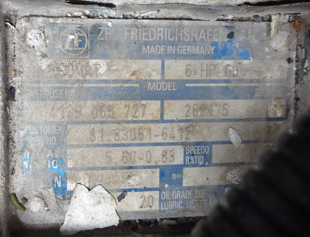

Hier mal ein Foto vom Typschild des Automatikgetriebes, demnach ist die erste Stufe mit 5,6 extrem kurz. Laut ZF (Wiki link von Peter), sollen die Stufen 1= 3.43, 2=2.01, 3=1.42, 4=1.00, 5=0.83, und 6=0.59.

die Warnung von Peter trifft voll zu!
Das ist ein sehr kurz übersetztes Auto, welches mit Mühe auf 80kmh kommt und dies bei ungesunden Drehzahlen.
Die Differentiale müssten demnach sicherlich getauscht werden und/oder besser wäre der Tausch des Automatikgetriebe gegen eines mit deutlich längerem letzten Gang.

#16 Beitrag von Pitmaster » 2016-10-21 18:46:26
Hallo Jochen,
ich habe mal ein altes Buch aus der Berufsschule rausgekrammt: Fachkunde Kraftfahrzeugtechnik, Leute das ist 32 Jahre her das ich zitternd vorm Prüfungsausschuss stand.
Die Geschwindigkeiten habe ich dann folgendermaßen berechnet.
Drehzahl bei max Leistungsabgabe 310 PS bei 1900 U/min ich will ja Kilometer pro h haben also rechne ich mit Umdrehungen pro Stunde sind 114000, (1900*60=114000)
geteilt durch die erste Übersetzung erhalte ich die Drehzahl nach dem ersten Gang vor dem Achsantrieb, diese dann noch mal durch den Achsantrieb geteilt habe ich die Umdrehungen am Rad. Die 365/85R20 haben einen Abrollumfang von 3460 mm, da ich aber Kilometer haben möchte teile ich durch 1.000.000. (3460/1000000=0,00346)
Für den 1 Gang gilt:11400/5,60/4,77*3460/10000000=14,77 Km/h, mit 14R20=16,13Km/h
Für den 2 Gang gilt:11400/3,43/4,77*3460/10000000=24,10 Km/h, mit 14R20=26,33Km/h
Für den 3 Gang gilt:11400/2,01/4,77*3460/10000000=41,14 Km/h, mit 14R20=44,94Km/h
Für den 4 Gang gilt:11400/1,42/4,77*3460/10000000=58,23 Km/h, mit 14R20=63,61Km/h
Für den 5 Gang gilt:11400/1,00/4,77*3460/10000000=82,69 Km/h, mit 14R20=90,00Km/h
Für den 6 Gang gilt:11400/0,83/4,77*3460/10000000=99,62 Km/h, mit 14R20=108,84Km/h
Wenn ich jetzt die Übersetzung die in Peters Wiki Link angegebenen 0,59 berechne dann komme ich auf 140,15Km/h bzw. bzw 153Km/h
Klar graue Theorie ohne Reibung und Luftwiderstand, aber bei 1900 U/min, der rote Bereich fängt bei 2200 an
Passt das noch oder sind die Verluste so hoch anzusetzen, dass Jochens Vermutung eintrifft?

durch ein Gespräch gestern mit einem Feuerwehrkameraden, ergibt sich, das dessen Sohn als Meister bei MAN arbeitet. Also schnell Kontakt aufgenommen und die Fahrgestellnummer rübergeschickt. Heute Morgen sind schon ein paar Antworten da. Achsübersetzung stimmt so 4,768, Alle Motordaten stimmen überein, er kann sogar sehen wann der Truck in der Werkstatt war.
Nach dem 01.10.2003 und einem Kilometerstand von 145 hört die Historie allerdings auf.
Auch das Getriebe ist nicht hinterlegt. Der Meister ist sich sogar ziemlich sicher das der Wagen ein Schaltgetriebe haben müsste, da am Motor entsprechende Teile verbaut sind.
Er sagte aber auch das dies für olivgrüne Fahrzeuge nicht ungewöhnlich wäre, es ist ein ehemaliges Militärfahrzeug.
Die weitere Vorgehensweise ist die, der Meister und ich machen uns auf den Weg um das Fahrzeug probezufahren. Ich denke alles andere ist nicht zielführend und rein spekulativ.
Ich halte euch mal auf dem laufenden.

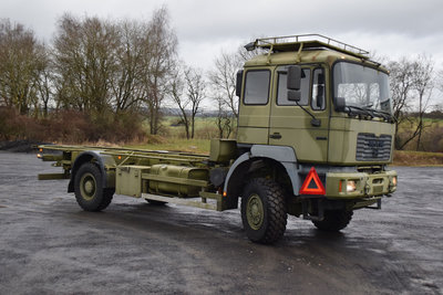

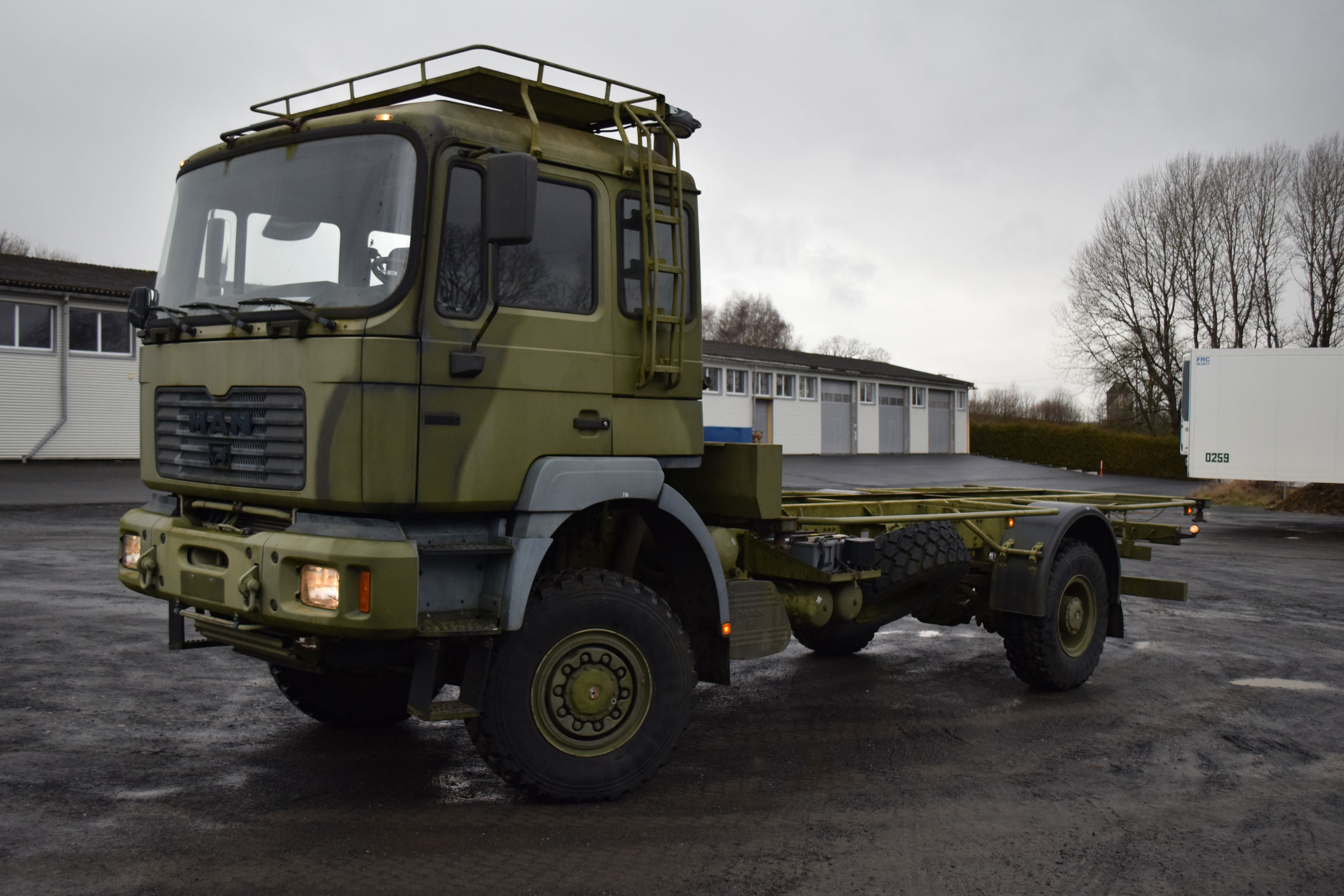

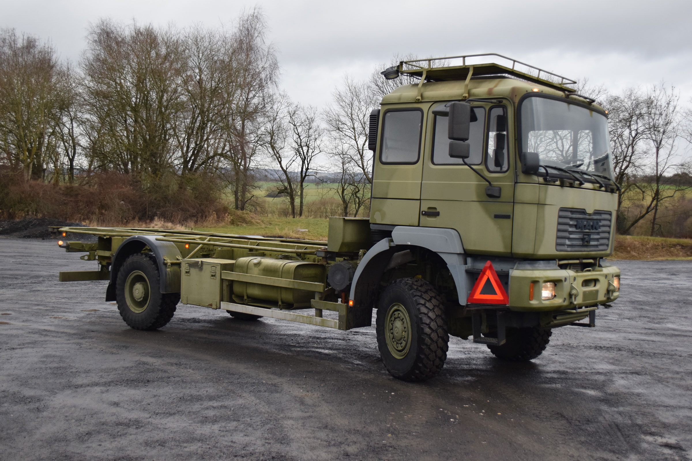

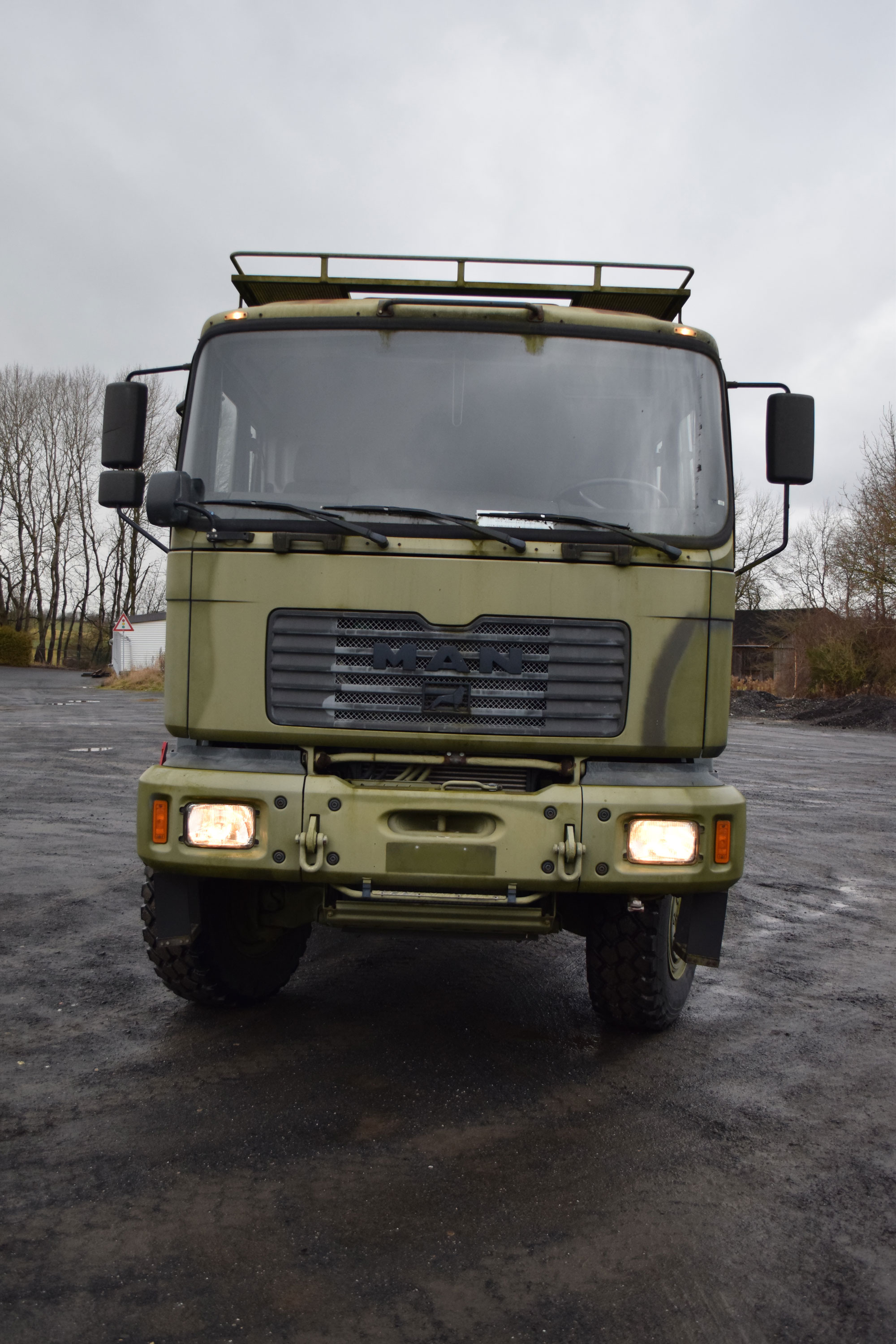

Dann möchte ich das gute Stück ja auch mal zeigen.

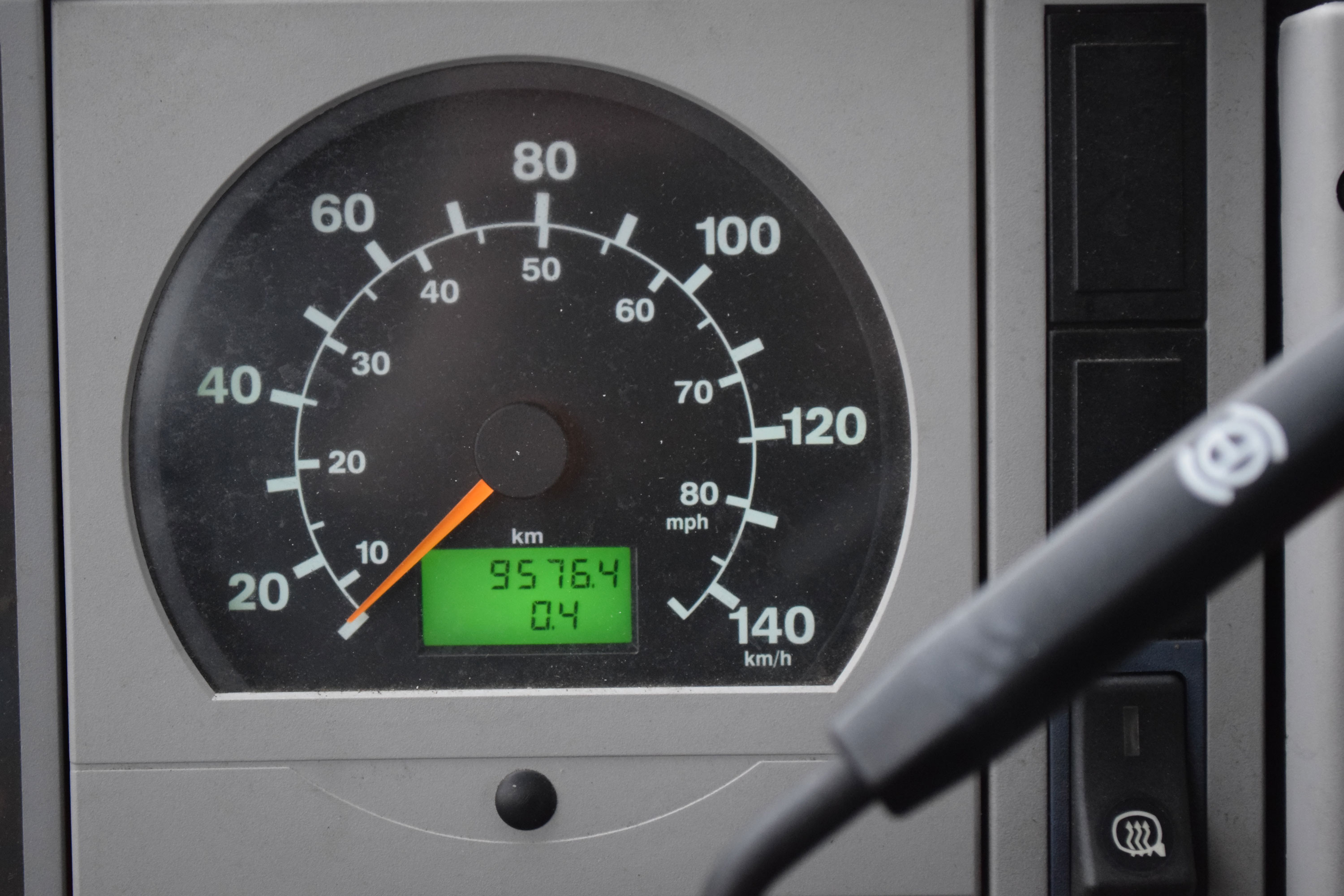

Es ist ein MAN F2000 Bj2002. Indienststellung 10.04.2003. Eingesetzt beim dänischen Militär als Logistikfahrzeug bei dem Combat Support Wing Geschwader 660. Es ist das einzigste Fahrzeug dieser Bauart bei der Einheit, insgesamt waren es wohl 10 wobei einige noch im Dienst sind. Es gab noch einen Dreiachser bei den 660er, der aber schon verkauft war. Das Geschwader 660 wurde 2014 ausser Dienst gestellt und das Fahrzeug am 02.05.2016 nach 13 Jahren und 9280km von der Danish Defence Acquisition verkauft. Auf einem Tieflader kam es dann Anfang November zu einem Händler bei Siegburg (danke Philipp) wo ich das Fahrzeug am 13.12.2016 abholte. Ja, Jetzt ist er bei mir und ich hab Riesen Spaß damit. Der Zustand ist wirklich Top, mir liegen alle Unterlagen zur Wartungshistorie des Fahrzeugs vor. Ich hoffe mal das er durch das viele stehen keine größeren Schäden hat. Bemerkt habe ich noch nichts.
Laufen tut er Top, schön leise, der Motor wird bei 92 GPS Km/h und rund 1800 abgeriegelt. Ohne Aufbau brauche ich 23l bei 8,8t leer. Radstand sind 4800mm, Gesamtlänge wird 9000. Bestimmt kein Trailfahrzeug, aber soll er auch nicht sein.
Im Moment befreie ich Ihn von der militärischen Ausrüstung und dem Natooliv, Werden soll er mal RAL 7000 Fehgrau, Ziel ist Ende des Jahres Fahrerhaus und Rahmen mit Vierpunktlagerung fertig zu stellen. Als Aufbau stelle ich mir einen 20 Fuß Wohncontainer vor. Nein, keinen Bliss.
Hier mal was zum gucken:
