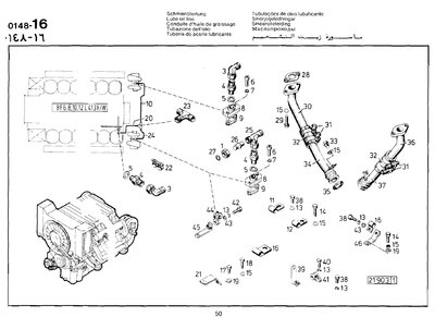

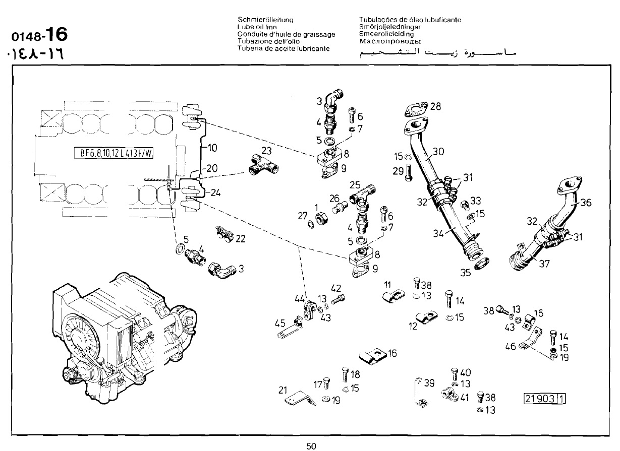

Ich hab hier ein Verrohrungssatz der hinter dem rechten Zylinder an den Block geschraubt wird. Bei dem Satz ist das Bowdenzugventil bis vor zum Gebläsekasten alles dabei. Nur fehlt die 2 Pumpe in der Ölwanne mit den Rohren dazu.

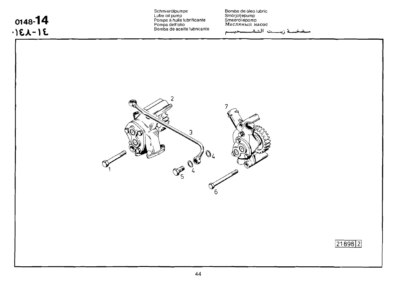

Ist nun die Pumpe oben auf dem Bild Nr.7 die gleiche wie hier benötigt? Das Bild zeigt meiner Meinung nach die Zusammenschaltung. Oder hat noch jemand den Ölfilterflansch damit man da drangehen kann. Geht das überhaupt mit nur 1 Pumpe?

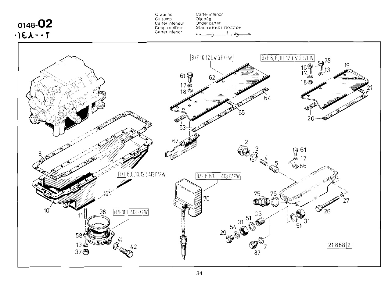

Bildtafel 5100236014816 hier Seite 70 genannt zeigt das Pumpenansauggerödel. Welches passt da nun wirklich davon?

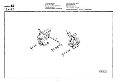

es gibt den F6L413 mit einer, zwei oder drei Ölpumpen. Die erste ist die eigentliche Ölpumpe (natürlich immer vorhanden), die zweite ist die Rückförderpumpe für die Schräglagenölwanne (nur bei dieser speziellen Motorvariante vorhanden). Auf dem ersten Bild in diesem Thread sieht man diese beiden Pumpen. Die dritte Pumpe (auch nur optional vorhanden) ist für die Ölheizung - das ist die, die Du suchst.
