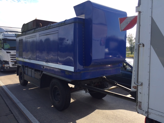

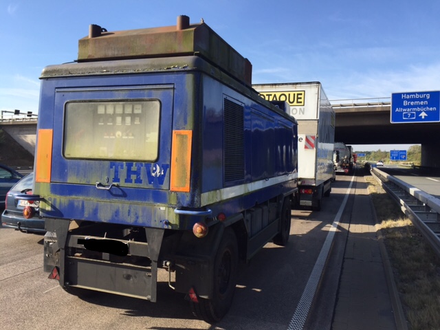

etwas überraschend habe ich einen 265kVA Generatoranhänger vom THW ersteigert.
Hier mal zwei Bilder von der, wegen eines Unfalls gesperrten, A7 während der Abholung:

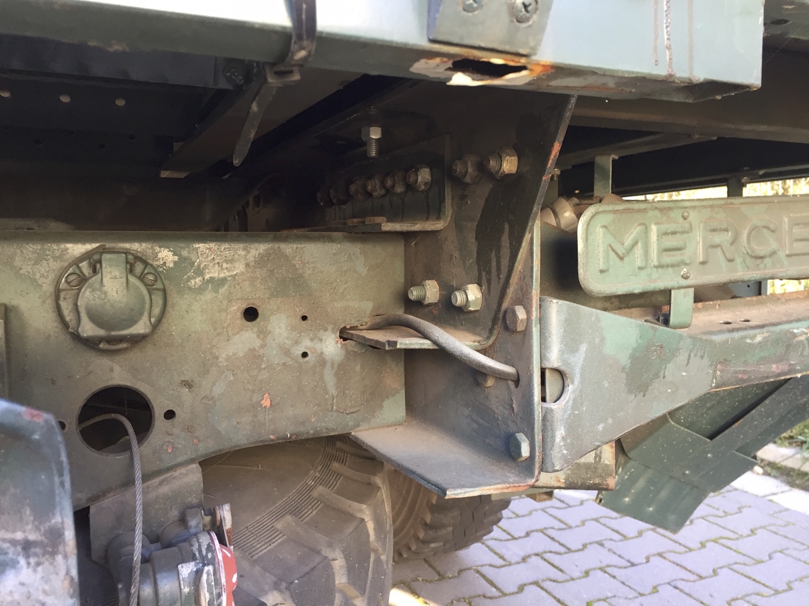

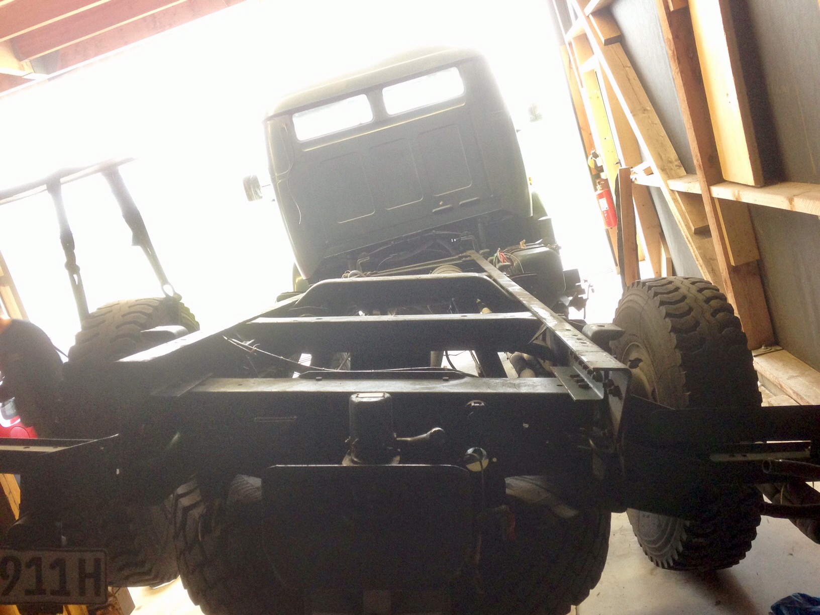

es wäre ja schon verlockend, die zulässige Anhängelast mit vertretbarem Aufwand Richtung 11 Tonnen zu bekommen. So ganz mag ich daran aber nicht glauben.
Ich hab' mich eben mal durch den "Anhängelasten der MB Kurzhauber" Thred geschmökert.
Mein Schlussquerträger entspricht am ehesten dem "BGS-Spezialträger für die tiefergelegte Kupplung", allerdings sieht es so aus, als wäre mein Querträger mittels zusätzlichen Blechen und Winkeln tiefer montiert.
Ich habe das gerade nur aus Fotos rekonstruiert. Hier die entsprechenden Bilder:
Morgen schaue ich mir das ganze daraufhin mal genauer an.

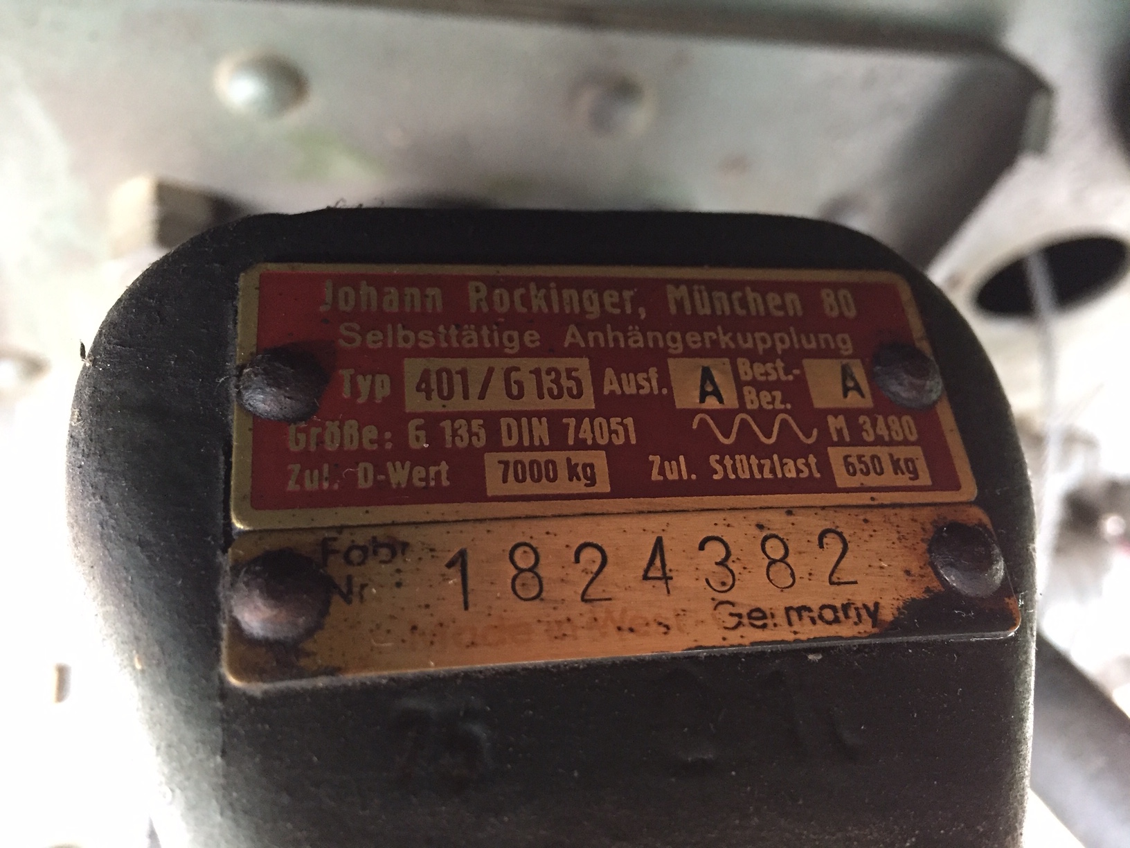

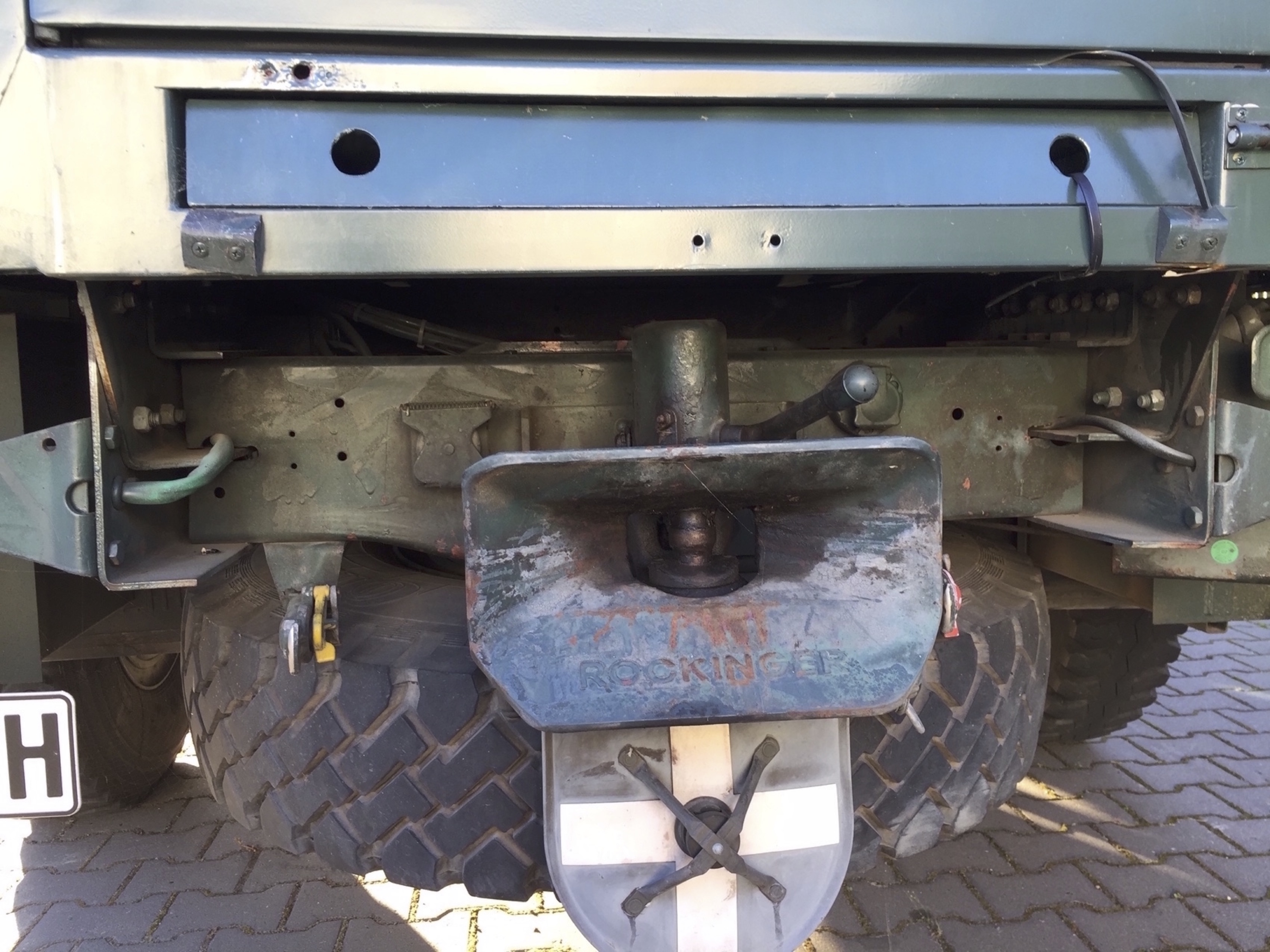

So, ich bin um's Auto geschlichen und habe fotografiert:
Der tiefergelegte Schlussquerträger: Und das Typenschild der Kupplung: Die Papiere gestehen mir 6750kg gebremste und 1500kg ungebremste Anhängelast zu.
Die Begrenzung der Anhängelast müsste, wenn ich das richtig interpretiere, wohl in dem Fahrzeug begründet sein, über den D-Wert der Kupplung komme ich rechnerisch auf unglaubliche Werte:
Bei 7,49to zGG ergeben sich 107 Tonnen (!) Anhängelast für einen Drehschemelanhänger, vor der Ablastung waren es 31,6to bei 8,99to zGG.
Die eingetragenen Werte wurden bei der Ablastung sicherlich nicht angepasst.
Wer ist denn bei Mercedes der richtige Ansprechpartner, um eine eventuelle Erhöhung der Anhängelast zu genehmigen?
