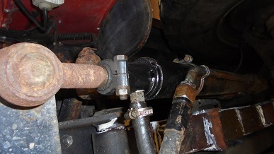

hab den übeltäter ausgemacht der zum hakeln meiner lenkung führt. dieses teil ist verantwortlich für die steuerung des hydraulikzylinder, das teilt bewirkt bei links od. rechtslenkung öffnen oder schließen des kreislaufes.
Wer hat zufällig so ein teil rumliegen od. eventuell die ganze einheit mit zylinder?????????

Teile für die Calzonilenkung habe ich vorrätig. Aber normalerweise hakt die nicht, die hat mehr ein Schütteln ( Tremor) wenn da etwas nicht passt. Bockt doch einfach mal die Vorderachse auf und lenkt dann.
Wenn Gelenke (Tragring, Spurstange, Kugelköpfe der Calzoni) an der Achse ausgeschlagen sind und somit die Räder auf die Lenkung schlagartig Kraft geben fühlt sich das recht komisch an.

der allgemeinzustand ist gut. das ist nur öberflächlich. ich brauche nur dieses calzoniteil. das ist ausgeschlagen. habe die vorderachse gestern komplett ausgehoben und von rechts nach links und retour mehrmals gelenkt. wenn man es dreht ist leicht schwer abwechselnd.dann habe ich das teil in eine richtung zwangsarretiert und in die andere richtung gelenkt und siehe da ,TIPITOPI !!!!!!!! dieses kleine steuerteil zum öffnen und schliessen für rechts/links lenken ist einfach nur ausgeschlagen und schliesst deshalb net mehr richtig.somit weiss die lenkung net wo hin ich will und drückt halt leicht dagegen was das hakeln ausmacht. also wenn jemand so was hat und verkauft wäre ich sehr dankbar. achja die ganze achsaufnahme haben wir gestern systematisch nach einläufen , schwergängigkeit etc. untersucht ,da ist nix!

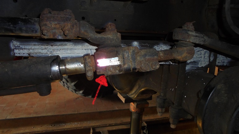

auf dem 3ten bild sieht man auch den wagenheber unterm differential!

wäre schön gewesen, wenn du uns von dieser nachgerüsteten Calzoni-Hilfslenkung schon gleich von Anfang an berichtet hättest.
Ich ging zunächst von einer konventionellen Servo-Lenkung aus.
Insgesamt glaube ich, dass du da auf der falschen Fährte bist.
Wenn das Ventil im Steuerblock des Calzoni-Zylinders undicht ist, dann neigt der Zylinder zum Ausfahren und das Fahrzeug hat einen Drang nach rechts.
Ich hatte an meinem 170er-Magirus die gleiche Ausrüstung und hatte anfangs auch den Calzoni-Zylinder in Verdacht.
Nachdem ich diesen Zylinder zerlegt, getestet und für gut befunden hatte und das Klemmen der Lenkung noch nicht weg war, habe ich weiter gesucht.
Am Ende war es, wie oben schon erwähnt, das obere Eingangslager im Lenkgetriebe.
Dieses Lager ist nur mittels Staubkappe und Filzring gegen eindringende Feuchtigkeit geschützt.
Das Lager läuft nicht im Ölbad des Lenkgetriebes, es sitzt ganz oben oberhalb des Ölstandes und läuft eher trocken und neigt daher im Lauf der Jahre zum rosten.
Wenn ich mir den Rost und den allgemeinen Zustand deiner Lenkung so ansehe, dann solltest du dringend mal alle beteiligten Elemente wie Kreuzgelenk, Kugelgelenkköpfe etc auf Korrosionsschäden prüfen. Da wirst du sicher fündig.

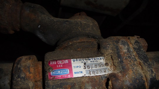

HI! nein ich hab das calzoni steuergerät nach links arretiert so das es den befehl hat nur nach rechts aufzumachen und da war das lenkverhalten einwandfrei.das bedeutet für mich das das steuerteil nicht weiss wo ich hin will .rechts oder links und deshalb blockiert. bei geradeausfahrt mit lenkkorrektur klemmt das lenkrad. nur ganz leicht zurücklenken und dann wieder lenken geht es wieder. bei gerade aus klemmt es ja auch und wie ich schon oben beschrieben hab.wenn ich das steuerteil zwangsarretiere lässt es sich ja einwandfrei lenken.
Hier die genaue Bezeichnung des teils. Servosterzo , Typ 35/32R , Matr.40323
