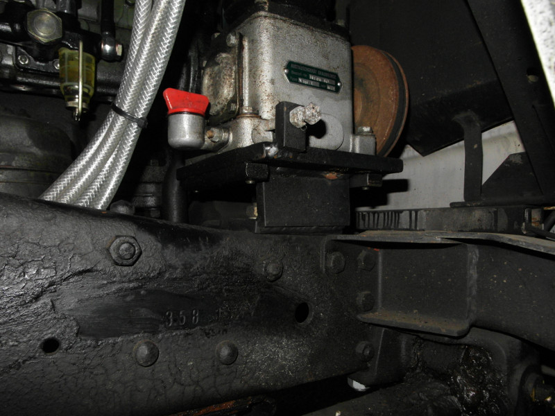

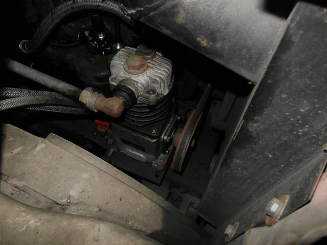

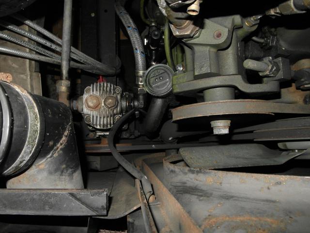

Hab' noch ein paar alte Bilder von unserem Zusatzkompressor gefunden:
