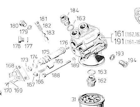

Welches ist der Bypass im Filtergehäuse?
Alex
Das DBV habe ich leider nicht ohne Probleme heraus bekommen.
Danach konnte man nicht mehr einschätzen ob es gehangen hat.
Alex
- Dateianhänge
- Filtergehäuse.PNG (27.1 KiB) 12416 mal betrachtet

Ähm..., ich stehe auf dem Schlauch. Was hat denn ein defektes Ölthermostat mit dem Öldruck zu tuen?
- Beiträge: 1021
- Registriert: 2014-05-27 17:30:05
- Wohnort: Im demokratischen Teil des Landes
Re: Deutz Öldruck steigt nicht mit Drehzahl
Na ja- wenns in der falschen Richtung aufmacht....Lenker hat geschrieben:Ähm..., ich stehe auf dem Schlauch. Was hat denn ein defektes Ölthermostat mit dem Öldruck zu tuen?
Wenn man es verkehrt herum in die Bohrung steckt sind die Funktionsöffnungen nicht deckungsgleich.
Das Öl kann nicht den richtigen Weg nehmen.
Alex
Alex
Frage:
Wenn das die Ursache für das Öldruckproblem war und das noch vom Vorgänger verbockt wurde.
Hätte der Öldruck dann nicht auch vorher schon "spinnen" müssen?
Hast Du diesbezüglich was gemerkt?
Joachim
Joachim
Hatt er er doch weiter oben schon mal geschrieben, das der Druck noch nie besonders hoch war??
Naja , ich berücksichtige auch seinen Beitrag über den Motorschaden,der seiner jetzigen Reparatur
vorausgegangen ist. Dort wird nicht über so gravierende Öldruckprobleme
vor Schadeneintritt berichtet.
Aber u.U ist ja jetzt auch die Ursache für den Motorschaden gefunden.
Joachim
Joachim
Das Öldruck Problem hat sich aus mehreren zusammen gesetzt. Der Motor nach meiner ersten Reparatur war noch nicht richtig ganz. Das habe ich nicht umfangreich ergründet. Ich kannte diese Motoren und ihre Eigenschaften nicht gut genug.
Nach der ersten Reparatur wurde der Motor nie richtig warm. Wie auch wenn das Öl nicht an die heißen Stellen heran kam. Die Kolbenbodenkühlung funktioniert ja nicht.
Der jetzt auftretende Fehler ergab sich aus der höheren öltemperatur und auch von mir nicht perfekt gemachten Reinigung aller Ölleitungen. In den kleinen Ausgleichsbohrungen im Öltermostat hatten Späne drei der vier Löcher verschlossen.
Diese Fehler habe ich alle erst nach und nach gefunden weil ich am Anfang gar nicht danach gesucht habe. Der gekaufte Schaden sollte durch zu wenig Öl entstanden sein.
Jedes Projekt bringt einen weiter.
Alex
Alex
... es gibt kein zurück...
marylin hat geschrieben:Na ja- wenns in der falschen Richtung aufmacht....Lenker hat geschrieben:Ähm..., ich stehe auf dem Schlauch. Was hat denn ein defektes Ölthermostat mit dem Öldruck zu tuen?
Danke, ist klar.Alexw hat geschrieben:Wenn man es verkehrt herum in die Bohrung steckt sind die Funktionsöffnungen nicht deckungsgleich.
Alex
