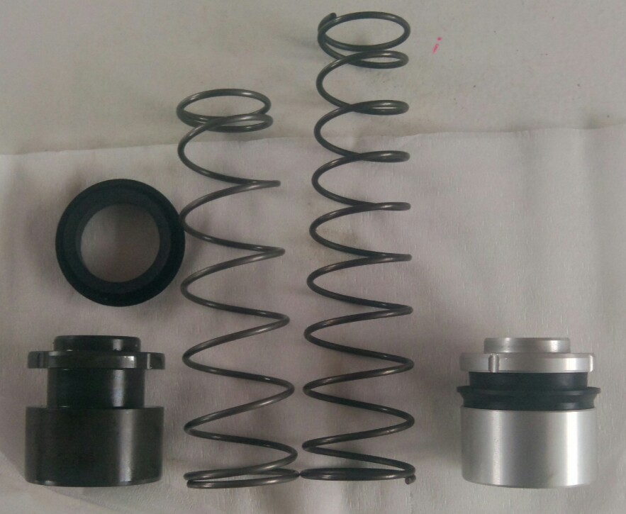

So, bin zurück vom Bazar und habe tatsächlich, nach etlichen "NIET's", mit viel Glück in der Benz Sprinter Bude Teile gefunden.
Es handelt Sich anscheinend um einen Rep-Satz: der Kolben mit Dichtung, der Sprengring und die Feder sind dabei.
Ich frage mich nun ob ich die "neue" Feder, welche ca.15mm länger ist und ein paar Windungen mehr hat, oder lieber die alte verbauen soll, was ,meint ihr?
Auf dem Bild sieht ihr rechts die alten und links die neuen Komponenten...
Re: Kupplungsausfall in Kirgistan - woher Kupplungszylinder
hallo Donimik,
nimm die alte Feder.
Die neue könnte zu lang sein.
Die neue Feder ist um soviel länger, wie der neue Kolben kürzer ist
Oder seh ich das Falsch?
Auch ist die Ringnut breiter wie beim Alten.
Also ich denk, ich würd dazu tendieren ALLES vom neuen Satz zu verbauen
Sorry, habe mich bei den Bilder voll verhauen...
Korrekt ist: rechts sind die neuen, links die alten Komponenten.
Der Kolben ist bei beiden Ausführungen gleich lang, jedoch ist efffektiv die Nut beim neuen Kolben etwas schmäler. Morgen werde ich den Zylinder wieder einbauen, dann sehen wir ob alles dicht ist.
Weiss Jmd wo man für den Iveci Kupplungsnehmer diesen Nutdichtring kriegt .
Es ist Der rechts auf dem Bild des Thread Eröffners..
Er muss beständig gg. Bremsflüssigkeit sein.
- Dateianhänge
- Kupplung.jpg (18.06 KiB) 8873 mal betrachtet
In Bolivien habe ich ein paar passende bekommen
versuche mal bei Bremsen Schnütgen, die Manschetten für Bremszylinder sind auch für Kupplungssysteme verwendbar.Weiss Jmd wo man für den Iveci Kupplungsnehmer diesen Nutdichtring kriegt .
Gruß Helmut
