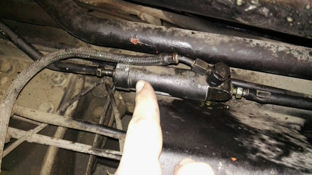

Ich bräuchte Hillfe in Form von Bildern oder Videos vom 170D11 Doka und zwar von der GasPedal Anlage aus der Kabine ( Pedal ) bis an die hintere linke Seite...irgendwo dazwische muss es Klemmen da das Gaspedal unten bleibt und nicht mehr hochkommt! Hab alles schon demontiert die Buchse vorne links wo die zugfeder drinn ist funktioniert soweit ich es beurteilen kann...wurde alles von vorn bis hinten mit fluidfilm eingesprüht...hab ein paar bilder und ein video gemacht lade es danach hoch
Brauche die Bilder und Videos um zu sehn ob irgendwo was fehlt was abgefallen ist oder so...kann mir bitte jemand helfen, weiss nicht wie weiter
Hab im 2013 schon mal das problem ghabt, und es durch ölen behoben doch nun geht nix mehr, finde in den Unterlagen der Werkstatt die ich hab nix...

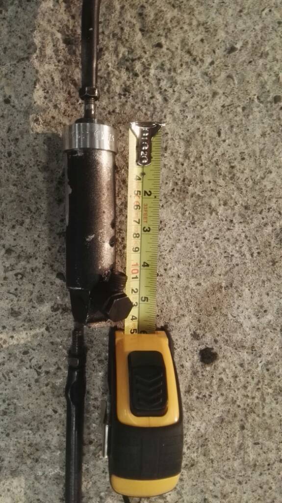

Hier ist ein Bild der Buchse...und hier ist der Link zum Video

Guten Morgen,
du zeigst mit dem Finger auf genau den Arbeitszylinder, der bei mir vor wenigen Tagen ebenfalls den Betrieb eingestellt hat, weil die Verschraubung abgerissen ist. Ursache bei mir war ein festgegammeltes Gasgestänge (Fzg steht im Winter draußen und die nasskalte Witterung hat für einigen Rost an eigentlich beweglichen Teilen gesorgt). Ich weiß nicht wie es beim Magirus 170 aussieht, aber beim 130er Magirus verläuft das Gasgestänge von der (in Fahrtrichtung) linken Seite über eben diesen Zylinder und wechselt dann über dem Motorblock (Fahrerhaus muss dazu gekippt sein um es zu sehen) auf die rechte Fahrzeugseite um am Gaszug zu ziehen. Genau an diesem Übergang verläuft das Gestänge in zwei Buchsen, die es führen. Dort saß bei mir der Rost! Nach einer Ölbadekur konnte ich das Gestänge auch ganz leicht mit der Hand bewegen. Vorher ging nix! Dumm war nur, dass ich vorher mehrfach mit dem Gaspedal versucht hatte Gas zu geben. Die Kraft des Pedals konnte zwar das Gestänge nicht bewegen hat aber dafür gesorgt, dass die schwächste Stelle an diesem Arbeitszylinder abriss. Nun bleibt mein Pedal auch ständig unten...Neuen Zylinder habe ich mir gestern besorgt und versuche ihn am WE einzubauen.
Verfolg mal dein Gestänge (im eingestellten Viedo sieht man nur den vorderen Teil) und versuche es mit der Hand zu bewegen. Falls fest: ölen
Schau mal hier: http://allrad-lkw-gemeinschaft.de/phpBB ... 31&t=58557 und hier: http://www.allrad-lkw-gemeinschaft.de/p ... 36&t=55270
Gruß Stefan

#5 Beitrag von Trucker89 » 2016-03-04 9:48:28
Danke Stefan für die ausführliche Anleitung, werd wider alles einsprühen, und dann ein Video von der Seite machen und es hochladen...komm aber erst morgen dazu, da noch im Dienst bin
Die Buchse hängt beim lösen des Gas wie durch, ist die den sonst irgendwo 'gelagert' ? Das die nicht so rumhängt/durchhängt?

Trucker89 hat geschrieben:Danke Stefan für die ausführliche Anleitung, werd wider alles einsprühen, und dann ein Video von der Seite machen und es hochladen...komm aber erst morgen dazu, da noch im Dienst bin
Guten Morgen,
so- bei mir läuft es seit gestern wieder! Die "Buchse" wie du sie nennst ist ein Druckluftzylinder und die hängt tatsächlich frei in der Luft. Das Gestänge vom vorderen Punkt (direkt unter dem Gaspedal), über den Zylinder bis zum Umlenkpunkt auf die andere Seite des Motors ist geschätzt 1,50m lang und freischwebend. Den defekten Arbeitszylinder gab es nur in ähnlicher Ausführung des Originalteils: Die quer zur Arbeitsrichtung liegende Bohrung ist vom Durchmesser deutlich kleiner und ich musste nach dem "Auspopeln" eines Gummirings zunächst eine Buchse entfernen. Zum Glück nicht ausbohren, denn diese Buchse war lediglich zusammengesteckt und konnte mit dem Schraubendreher leicht geknackt werden. Der Gewindebolzen, in dem sich das weiterführende Gasgestänge einschraubt, war leider immer noch deutlich größer (13mm im Durchmesser) als die im Zylinder vorhandene Öffnung (11mm). Ein Schlosser riet mir dazu, nicht die Öffnung im Zylinder durch Aufbohren zu vergrößern, sondern er drehte mir den Gewindebolzen einfach ein bisschen kleiner. Dann noch eine weitere Bohrung in die Stirnseite des Zylinders (8,5mm) und ich konnte alles wieder zusammenschrauben. Die Originalzylinder mit Bohrung in der Stirnseite gibt es wohl nicht mehr!
Das einzige was mir gestern auf der kurzen Fahrt auffiel war, dass die Vollgasstellung (gefühlt) nicht mehr erreicht wird. Ich wollte den armen Kerl auf nur 5km Fahrtstrecke aber auch nicht mit den Höchstdrehzahlen quälen...Je nachdem wie weit man das Gestänge zusammendreht, kann man den Gestängeweg wohl unterschiedlich lang gestalten. Das muss ich mir nochmal ansehen. Wichtig ist nur: er läuft wieder und mir tun heute wegen dem ständigen blöden Gegrinse wieder mal die Wangenmuskeln weh.
Dir ebenfalls viel Erfolg bei der Reparatur, Gruß Stefan

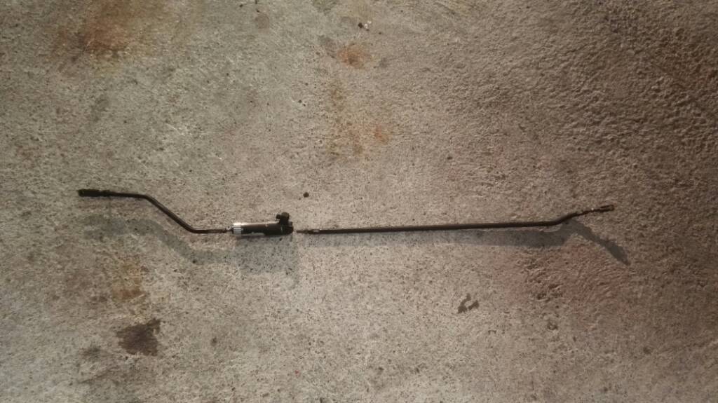

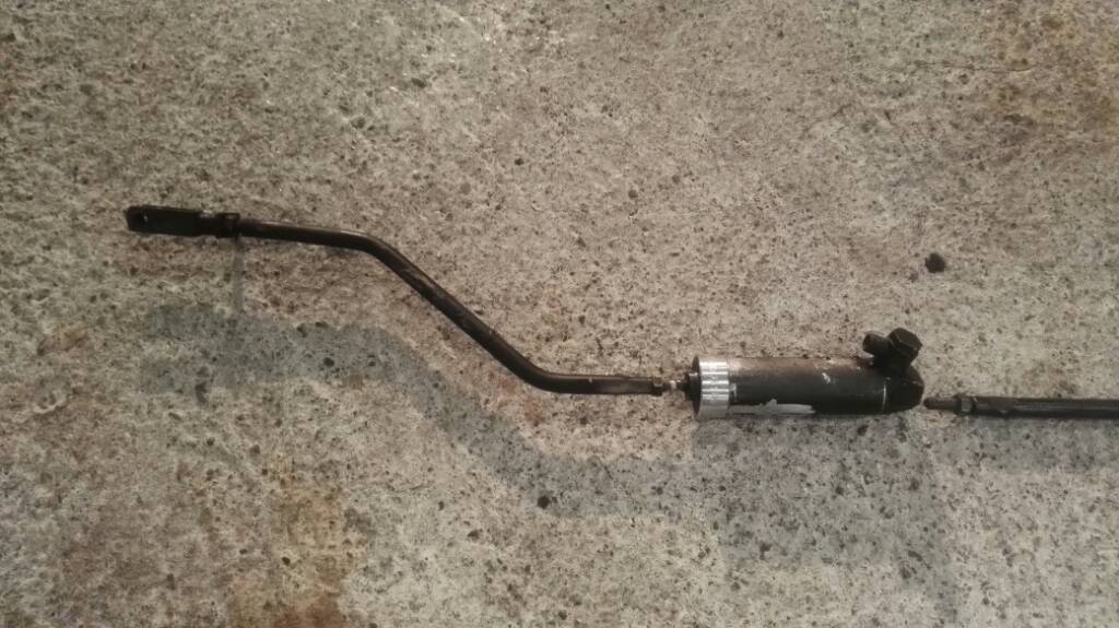

So hab fahrerseitig das Gestänge ausgebaut...wenn alles, bis auf die stange unterm pedal und der erste umlenker ausgebaut ist und ich das pedal drücke müsste das pedal beim loslassen wider hochgehn oder hab i ein denkfehler??
Oder kann es doch an der Buchse (s.foto) liegen, falls ja woher krieg ich die?

eine LKW Werkstatt kann den Zylinder besorgen. Auf Treffen werden die auch oft neuwertig für kleines Geld verkauft. Wenn du die Motorbremse nicht brauchst, kannst du auch ohne den Zylinder fahren...Stange verlängern.

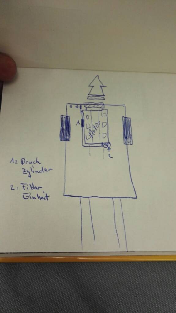

Hab nun erfahren das es diverse varianten der Gasgestänge führung gibt...u a. eine die nach dem Druckluftzylinder durch den Motor geht auf die seite gegenüber, und von dort nach hinten...
Ich habe nun aber eine andere variante bei der es via ein Z-gestänge fahrerseitig in den druckzylinder, danach geht es direkt an die hintere ecke des motors und von da via umlenker auf der hinteren seite in den Motor! Hab eine skizze angehängt um es besser zu verstehn ;)
Wäre froh wenn jemand die gleiche führung des gasgestänges hat, mir sagen kann ob es irgendwo eine rückzugsfeder verbaut hat um das Pedal zurückzuziehn!? Da bei allen andern varianten solch eine verbaut hat, und ich irgendwie nix finde bei mir :O helft mir bitteeeee...

Hai Trucker,
nach deiner Zeichnung solltest du als erstes die Felgen umdrehen. Die Einpresstiefe gehört nach außen, so daß die Räder weiter innen stehen. So wie bei dir würden die Reifen unzulässig unter dem Radlauf seitlich herausragen ..... :joke: :joke: :joke:
Wie du gezeichnet hast, ist es eigentlich beim 170er immer verbaut (zumindest bei meinen zwei...).
Das Gaspedal drückt nach vorne auf den Hebel. Die Gasstange wird dann nach vorne gezogen. Druckzylinder ist zwischengebaut und eingezogen.
Hinten ist dann eine Umlenkung auf die rechte Seite des Motors (also das Z-Gestänge). Die nächste Stange zieht dann wieder von hinten durch den Motor an der ESP.
Also beim Gas geben arbeiten alle Stangen auf Zug.
Die eine Feder ist die ESP selbst. Die andere Feder sitzt zwischen den Druckzylinder für die Motorbremse/Abschaltung und dem vorderen Hebel. Kann aber sein, daß die dir abgefault ist und nicht mehr vorhanden ist.
Feder ist ca. 10 - 15 cm lang, hat einen Druchmesser von ca. 3 cm und eine Drahtstärke von 3 mm (alles geschätzte Maße).
Gruß Michael

Jaja das sind halt meine zeichenkünste...das gestänge ist beteits ausgebaut und gereinigt und mit fluidfilm bezogen, könntest du mir echt ein Bild zukommen lassen von deinem GasZug also die Feder zwischen druckzylinder und motorbremse?

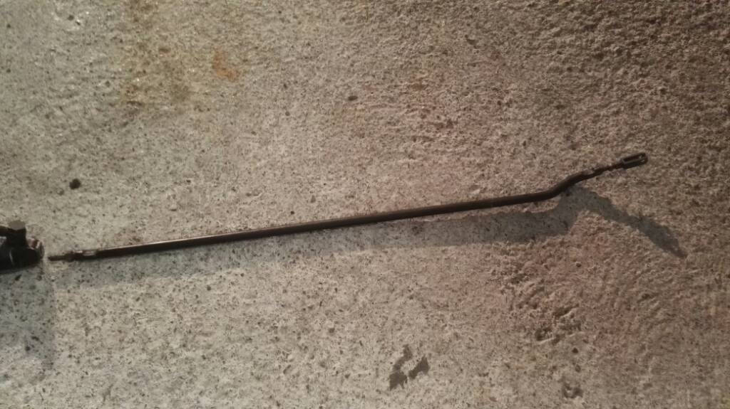

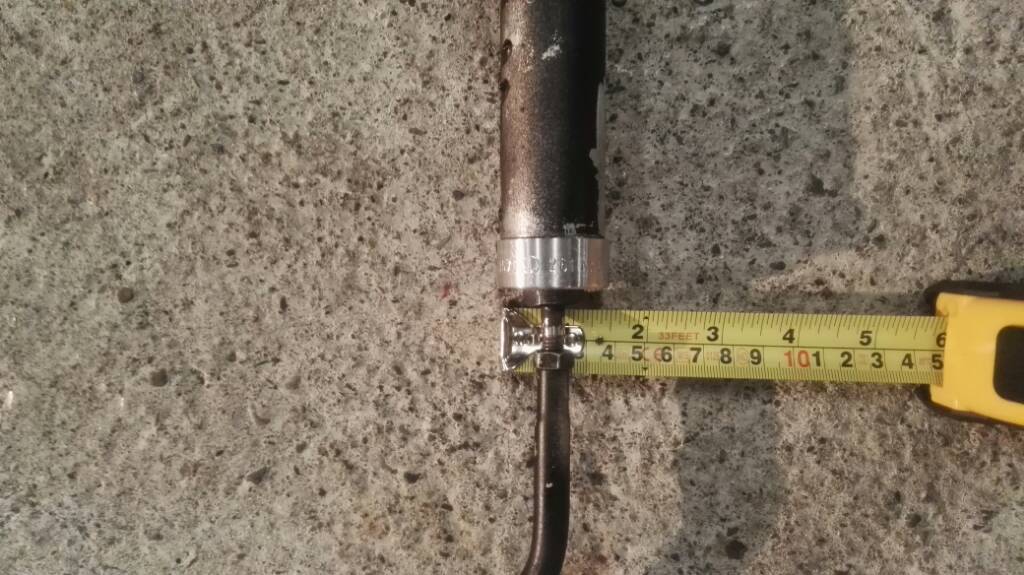

Hier wären noch paar Bilder vom ausbau... ;)

Habe heute ca 3 Stunden gebraucht um das Gaspedal zu befreien und den blöden Bolzen da rauszubekommen...
Bin aber Sieger geblieben!
Der Bolzen war komplett an den Enden mit dem Gaspedal verschweißt - nix einfach wegflexen.
Egal - alles wird gut.
