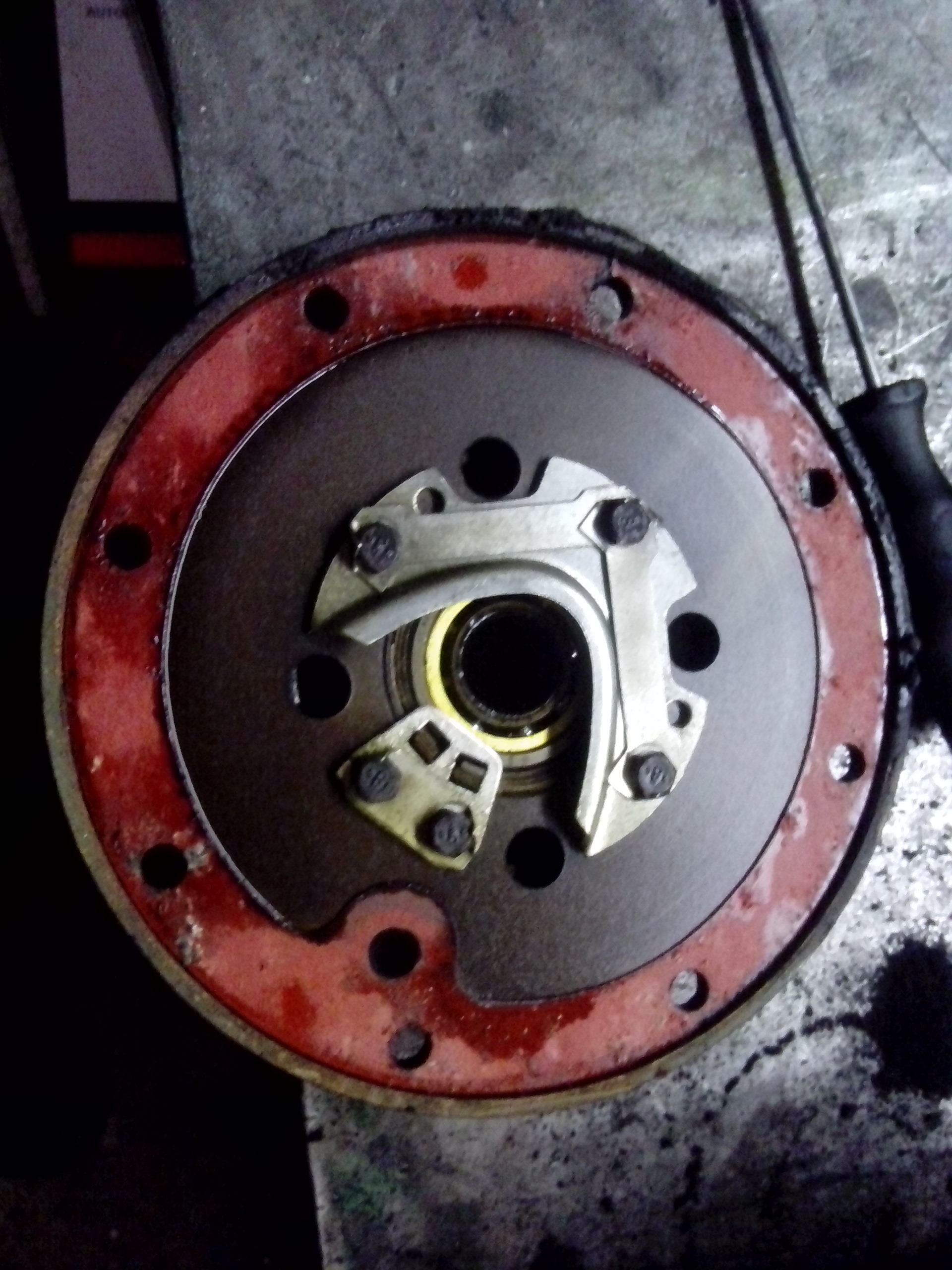

wo es gerade um dem alten Turbo geht.
Ich habe ebenfalls einen Solchen Motor samt Getriebe, der soll in mein 911 A Modell einziehen.
Die Turboladerwelle hatte etwas Spiel, ich würde mal schätzen 0,25 bis 0,5mm was für eine Gleitlagerung ja schon viel zu viel wäre. Daraufhin habe ich den Turbolader zerlegt und mich sehr gewundert. Er ist Kugelgelagert.
Und um den Außenring vom Kugellager sind viele Einstellbleche, wie Fühlerblattlehren Blechstreifen.
Ich habe mir das angesehen, kurz überlegt ob ich das spiel reduzieren soll, mich dagegen entschieden und alles zusammengebaut.
Gelohnt hat es sich aber, den die zwei kleinen Bohrungen, aus denen das Öl zu den beiden Kugellagern spritzt waren sehr verengt, durch verbranntes oder verharztes Öl.

Ich würde meinen die von Dir als "Fühlerblattlehren" bezeichneten Bleche sind sicherungsbleche für die Schrauben...
Jakob
Jakob

Etwas spät....
Ich Spreche nicht von den Blechen die die Schrauben sichern.
Der Lagersitz im Gehäuse ist ~2mm (habe ich nicht gemessen) größer als der Außenring von Kugellager.
Die Luft, wurde mit feinen Blechstreifen aufgefüllt.
