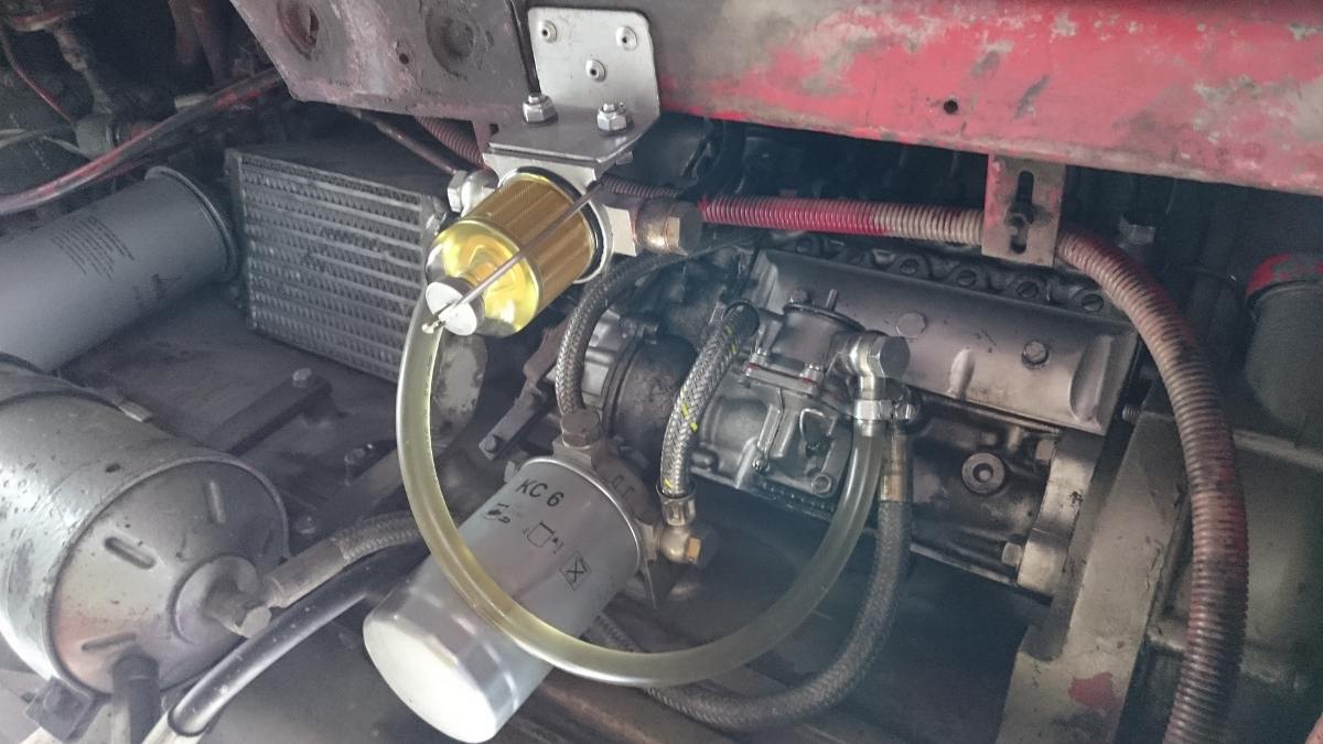

Ich hatte ein paar Probleme mit der Dieselpest und deshalb öfter den Vorfilter draußen.
Nach dem die Pest besiegt ist habe ich einen Schnapsglas Vorfilter eingebaut und eine
neue Vorförderpumpe.
Während der häufigen arbeiten an der Pumpe weis ich nicht mehr ab wann das Problem bestand.
Fakt ist der Motor läuft und im durchsichtigem Schlauch vor der Pumpe ist auch keine Luft.
Aber an der Rücklaufleitung an der letzten Einspritzdüse kommt kein Diesel an.
Nicht nach 20km fahrt, nicht im Standgas nach langem warten und auch nicht bei erhöhtem Standgas.
Ich habe auch den Eindruck das der Motor im oberem Drehzahlbereich nicht richtig Leistung hat.
Wo könnte ich mit der Suche beginnen?

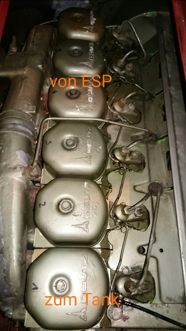

Re: Einspritzpumpe BF6L913 Deutz kein Diesel im Rücklauf
der Filter ist von hier... http://www.ebay.de/itm/111282373014
Meine Vorpumpe geht, weil neu, pulsiert auch schön im Filter.
Am Rücklaufausgang der ESP kommt auch Diesel.
Dann geht es weiter per dünner Leitung zu den Leckleitungen.
Dort tritt beim losschrauben auch Diesel aus. ist am 4. Zylinder.
Wenn ich mich dann durch arbeite bis zum 1. Zylinder, an diesem ist die Rücklaufleitung
zum Tank angeschraubt, wird es immer weniger und am 1. Zylinder bleibt die Verschraubung
trocken nach dem losschrauben.
bleiben für mich zwei Möglichkeiten...
1. ich habe eine Verstopfung im Rücklauf und der Rücklaufdiesel kann nicht ablaufen, bleibt hocher Druck im System.
2. es wird nicht genügend Diesel gefördert und er reich gerade so für die ESP und nix bleibt übrig für den Rücklauf
komisch nur das ich relativ normal fahren kann, nur bei Drehzahl über 2000 U/min wird er etwas zäh.
Alex

Mach doch mal ein paar Bilder vom Motor aus allen Lebenslagen, damit man sehen kann, wie das alles zusammengebaut ist #####8die Leitungswege verfolgen kann).
Gruß Michael

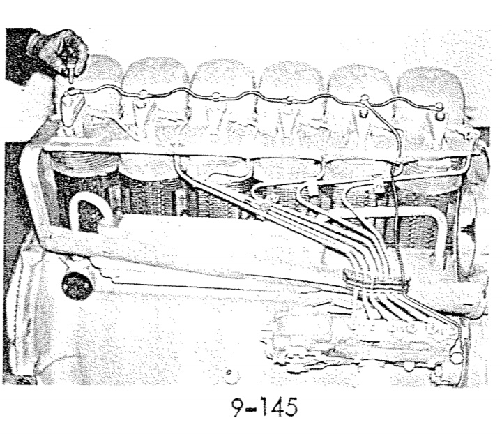

Wenn du an dem System nichts geändert hast und es bis jetzt auch so funktioniert hat, spricht die Beschreibung für Punkt 1.
Versuch doch mal die Rücklaufleitung von der ersten bis zur letzten Einspritzdüse mit Luft durch zu blasen.
Bei allen meinen bisherigen Dieselfahrzeugen war der Rücklauf anders als bei dir aufgebaut.
Der Rücklauf von der ESP und die Leckölleitungen der Einspritzdüsen waren mit einem T-Stück mit der Rücklaufleitung zum Tank verbunden.

Heute hatte ich mal wieder etwas Zeit zum bauen.
Danke erst mal für die vielen Tipps.
Die Rücklaufleitung ist frei, die Hohlschraube mit der Drossel am ESP Ausgang ist sauber. Die Vorpumpe pumpt.
Also was habe ich vor der Vorpumpe geändert?
Den Vorfilter, der ist aber von den Anschlüssen groß dimensioniert. Der Verbindungsschlauch, hatte ich extra durchsichtig gewählt damit man Blasen sehen kann.
Er ist aus Silikon und somit sehr Temperatur fest.
Aber er ist auch recht flexibel, sollte er wirklich durch seine Flexibilität den Ansaugunterdruck verringern und dadurch weniger Diesel zur Pumpe lassen?
Als nächstes werde ich den Vorfilter und Leitung mit der Originalen überbrücken und Probe fahren.
Alex
Alex

Merkwürdige Konstruktion. Um was für ein Fahrzeug handelt es sich den ????
Die Rücklaufleitung geht ja durch viele Verschraubungen. Hast du die alle mal der Reihe nach aufgemacht und nachgesehen, ob die frei sind ????? Ich denke an Dieselpest-Glipperklumpen......
Was du auch probiern kannst, die Rücklaufleitung der ESP von der Leckölleitung trennen und einzel zurückzuführen. Eventuell für einen Probelauf in einen Eimer (aus den Leckölleitungen kommt nur ganz wenig Sprit.... wenige Tröpfchen).
Gruß Michael
Gruß Michael
hallo Alex,
da hast du uns ja sauber an der Nase rumgeführt:
Der Hauptfilter ist zu und du läßt uns da rund um den Vorfilter einen Fehler suchen. Sehr witzig.
Aber:
Den Rücklauf von der Einspritzpumpe zum Tank solltest du umbauen.
Die gesamte Rücklaufmenge durch die winzigen Lecköl-Leitungen, das ist so nicht richtig und bewirkt eine massive Drosselung des Rücklaufes, was gleichzeitig immer vollen Druck auf der Vorförderpumpe bedeutet.
Es braucht eine direkte Leitung vom Anschluß Rücklauf ESP zum Tank. Die Leckölmenge ist sehr gering und kann kurz vor dem Tank mittels T-Stück in diese neue Rücklaufleitung eingefügt werden.
Aber:

Original Werkstatthandbuch. Siehe Bild.
An dem Rücklauf Ausgang der ESP ist eine Drossel drin mit einem 0,5 mm Loch da kann nicht viel zum Tank zurück. Die Vorförderpumpe ist eine Membran Pumpe die pumpt nicht wenn der Druck im System ausreichend ist.
Alex
Alex

- Beiträge: 24923
... japp, die dünne Leckölleitung geht mit T-Stück in die dicke Rücklaufleitung ... nicht andersrum ...
Das ist original so hat mein FL913 auch.sico hat geschrieben:hallo Alex,
Aber:
