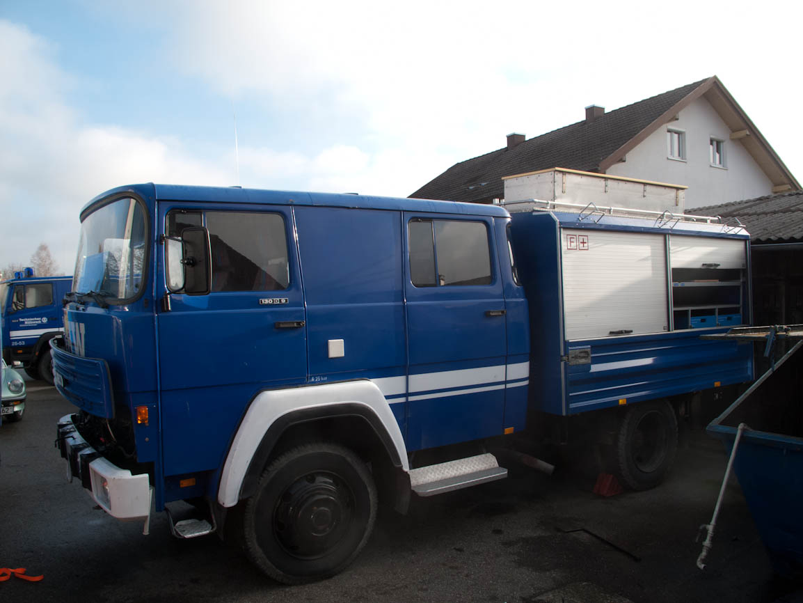

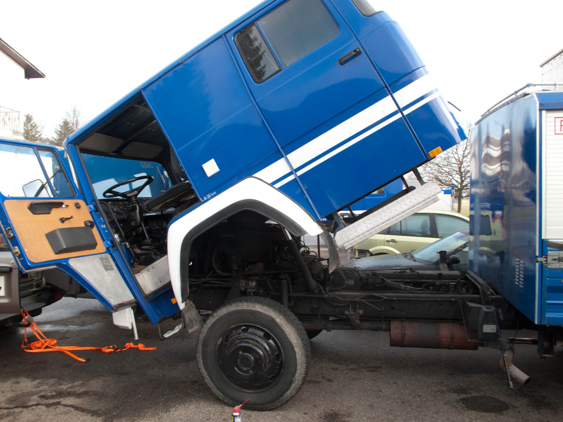

Hab heute meinen 130D9 in augenschein genommen....

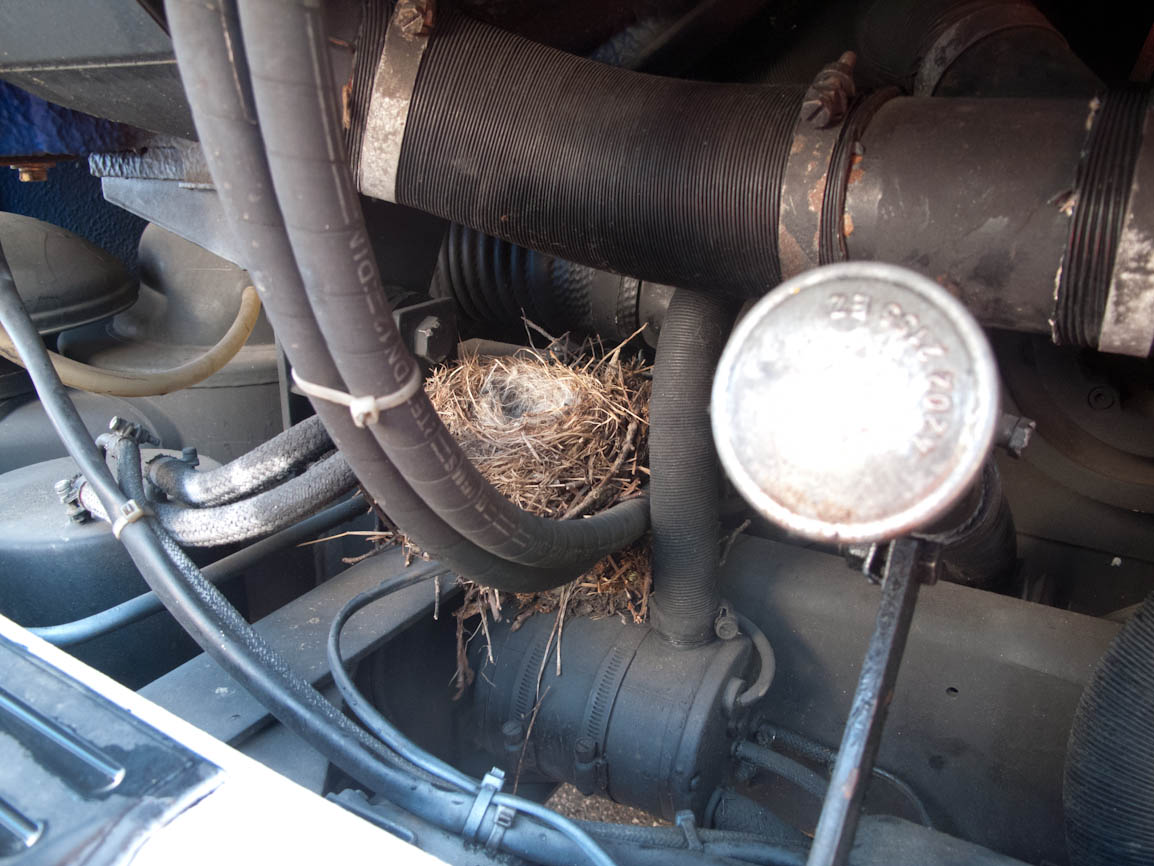

Hatte ein verlassenes Vogelnest im Motoraum,
Starthilfe über "Schweineschnautzte" und 2 PKW Batterien -> Motor lief sofort an.
Druck nach kurzer Zeit voll da.
Die Doka ich sehr gut, kaum Rost.
Ramen Blattfedern usw, alles bestens
Koffer ist auch OK aber etwas angefressen.
-> ich bekomme leider keine Bilder angehängt..."Die Bild-Datei, die du versucht hast anzuhängen, ist ungültig."
Die Kupplung ist am A... Batterien auch
Der geber und Nehmerzylinder sehen ordentich aus.
Das Pedal lässt sich von hand betätigen und bleibt unten hängen. -> aber ner Nehmerzylinder bewegt sich; Entlüften mit Vakuumpumpe ändert nix
Ich bekomme keinen Gang rein, es blokiert einfach -> kein kratzen soweit komme ich gernicht.
Im Stand bekomme ich irgendeinen Gang rein. -> mir scheint so als ob dann der Motor den Magi hebt.
( Das Problem ist der Wagen steht bei Memingen in Hof einer Werstatt. und die will eigentlich nur dass ich das Ding bald Wegschleppe... .)
!!! wenn man in die Kupplungsglocke reinschaut liegen unten einige Fetzten rum !!!
-> Das könnten mak die Kupplungsbelege gewesen sein :-(
Wer hat erfahrungswerte?
Wo bekomme ich eine neue Kupplung her und war kostet mich das ca?
Motor 130Pd mit Turbo und das 5Gang ZF Getriebe. ( Ich hab mir alle nummern augeschrieben und den Zettel liegen lassen ...)

Bene hat geschrieben: Hatte ein verlassenes Vogelnest im Motoraum,

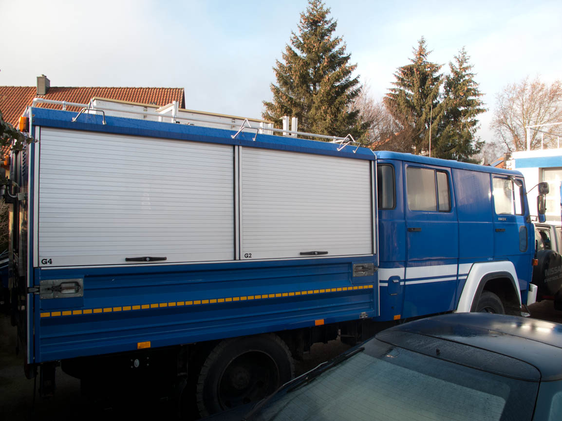

-> jetzt gibt es oben auch Bilder.
Gruß Bene
2. Gang rein und Anlassen werde ich das nächste mal Probieren.
-> Ich hatte den Magi an einem Schweineschautzenkabel hängen da die Baterien tot sind. Darum konnte ich nicht loshoppeln
Fürs nächste mal nehm ich Nummernschilder und 2 Batterien mit, hab noch HU bis Sept.
Und jeman mit nem LKW Führerschein, das wir am schwierigsten ;-)
Gruß Bene
Bene
Fahrzeug: Magirus-Deutz FM 130 D 9 FA
Re: 130D9 Erstkontakt, Kuplung durch und der Motor hat nen V
Sieht gut aus, scheint wenig Rost zu haben. Führerschein machst du noch oder soll er abgelastet werden? 7,5t wären ja bei dem problemlos möglich und hätten verschiedene Vorteile.

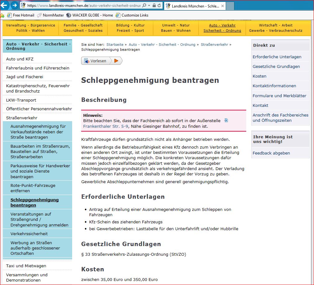

Die Überführung müsste als Schleppen, nicht als Abschleppen, durchgeführt werden.
Dazu muss eine Schleppgenehmigung beim Landratsamt für das Zugfahrzeug beantragt werden. Das geschleppte Fahrzeug gilt dann al zulassungsfreier Anhänger..
Weitere Details zu den Regeln fürs Schleppen finden sich auf der Homepage der Landratsämter.
guten Morgen,
ich halte immer noch Schleppen für eine brauchbare Form, das malade Fahrzeug von Memmingen nach Ulm zu verbringen. Die Entfernung mit ca 60 km hält ich ja in Grenzen.
Das Prozedere zu Erteilung einer Schleppgenehmigung ist auf der Homepage des Landkreises München zu sehen.
Diese Schleppgenehmigung ist eine Ausnahmegenehmigung für den § 33 StVO, der ja zunächst das Führen eines KFZ als Anhänger verbietet.
