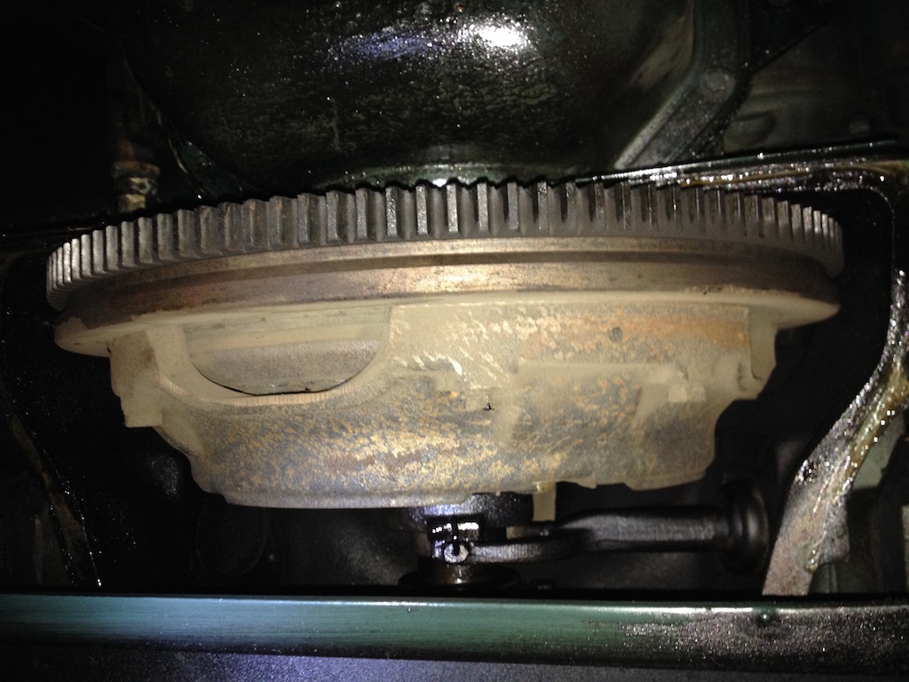

hab mir heute mal das Wartungshandbuch vom OM 352.X angeschaut. Steh drinnen: Zahnkranz am Schwungrad abschmieren. Neue Erkenntnis - Noch nie gemacht. . Also Deckel ab. Brottrocken! Sieht tatsächlich so aus als sei seit dem Mauerfall kein Fett mehr dran gewesen. Wie oft, wenn überhaupt schmiert Ihr da ab? Oder wird hier die Pflege überbewertet?

Wo kein Fett ist, kann sich auch kein Dreck festsetzen.
Muss der geschmiert werden?
Da greift ja "nur" der Anlasser kurz ran, sonst gibts da keine dauerlaufenden Zahnrädchen.

Den Starterkranz schmieren ? Das hab ich noch nie gemacht bzw gelesen. Wenn dann würde ich etwas vom klebrigen Fett ans Anlasserritzel und dessen Mimik bringen, wenn es sich von da aus auf den Starterkranz etwas überträgt soll es so sein.
Schmierst Du den Starterkranz und das Zeug wird bei stehenden Motor zu warm läuft das in die Kupplung, und hilft dir beim sanften anfahren.

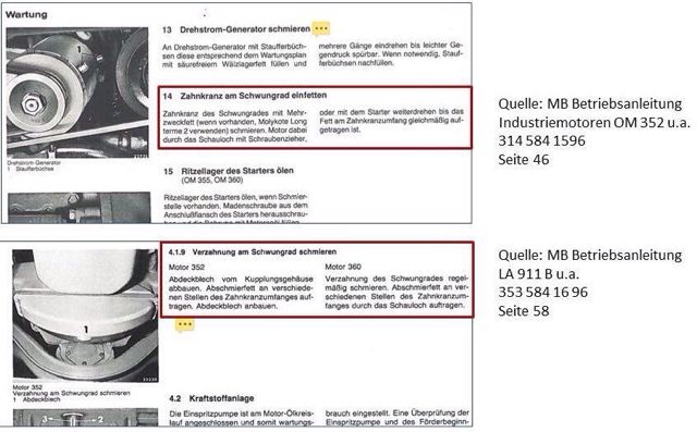

Interressantes Thema. Scheint unterschiedliche Ansätze und Ansichten zu geben. Das mit der Beeinflussung der Kupplung kann ich verstehen wenn's viel Fett wäre. Mark kann ich ebenfalls verstehen, wenn es dünn aufgetragen wird. Meine Anleitungen sagen dazu folgendes - und eigentlich müßte MB sich dabei ja was gedacht haben:

Das steht in meiner Anleitung, also wird das so gemacht. Was zu viel fett ist, verteilt sich im Gehäuse, das kommt von da nicht in die Kupplung. Das wird durch die Zentrifugalkraft nach außen gefördert, aber so dick hab ich das auch nicht einpinseln lassen...

Laut der Betriebsanleitung unseres 1974er LAF1113B soll der Starterzahnkranz "bei normalen Betriebsbedingungen" alle 100.000 km mit losem Fett geschmiert werden.cutcorne3 hat geschrieben:Hallo,
Ich denke mal, die 100.000 km hast Du sicher noch nicht voll. Wenn es Dich aber beruhigt, kannst Du mal einen kleinen Klecks Fett dranschmieren, beim Start verteilt sich das dann auf dem Zahnkranz.
