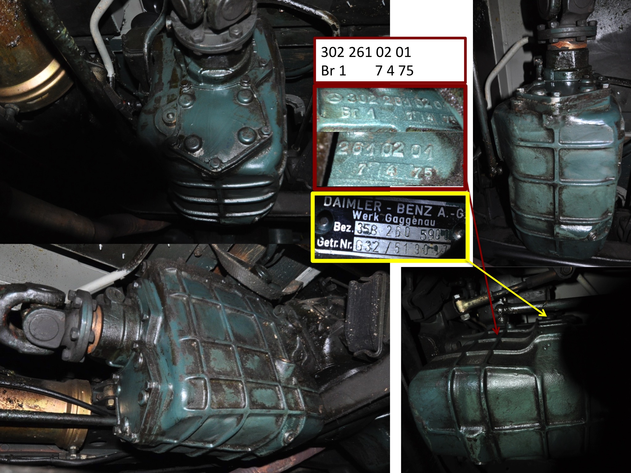

Hallo!
Ich versuche gerade die genauen Daten meines Getriebes herauszufinden, insbesondere um die Getriebe Ölfrage (Buntmetallkorrosion , ATF?) abschließend zu klären. Hierbei stoße ich mal wieder an meine Wissensgrenzen. Ich nutze dabei auch EPC, aber meine Fahrgestellnummer wird nicht gefunden. Das Suchergebnis führt nur zum Baumuster, und da bekomme ich vier Baumuster für das G3 angezeigt: 714009, 714911, 714012 und 714049.
Im Detail:
1) Mein Fahrgestellnummer lautet: 353102 1.4 200641
2) In meiner Fahrzeug-Datenkarte steht unter 4) G32 519097 (steht auch auf dem Typenschild auf dem Gehäuse) /Die Teilenummer scheint 358 260 5900 zu sein. Über selbige finde ich im EPC aber auch nur allgemeine Angaben zum "G32"
3) Das Getriebeghäuse hat schachbrettartige Rippen.
Nun stellen sich für mich folgende Fragen:
a) Was für ein Getriebe habe ich denn jetzt genau, d.h. welches der vier obigen aus dem EPC?
b) Muß da jetzt ATF rein oder normales Getriebeöl?
c) Was mache ich evtl. beim EPC i.d. Anwendung falsch, da ich trotz Fahrgestellnummer nicht auf das genaue Baumuster treffe? Eingabe: (WDB35310214200641 > LKW> 353102 LA 911 B MBSA > AGG.GM > Baumuster > 7 Vorschläge (davon 4 G3)

a) Du hast laut Deiner Datenkarte und Beschreibung (Schachbrett-Rippen) ein G32. Oder mit anderen Worten: Du hast keines der oben aufgeführten Baumuster aus dem EPC, denn dort im EPC steht doch ganz klar dabei, daß es sich bei den 4 Getriebe-Baumustern um G50- und G60-Getriebe handelt.
Dein G32-Getriebe findest Du nicht in der Gruppe GM (Getriebe mechanisch), sondern in Gruppe 26 Getriebe.
b) Wie ich in einem Deiner Links bereits geschrieben hatte, widersprechen sich hier die Unterlagen von MB selbst (z.B. Bevo, Betriebsanleitung und EPC). Deshalb kann es auch passieren, daß eine MB-Werkstatt das falsche Öl einfüllt. Ist mir auch einmal passiert, worauf ich mit dem Meister gesprochen habe und die Ölfüllung korrigiert wurde.
Ein sicherer Weg wäre, einen Blick in die mit dem Fahrzeug ausgelieferte Betriebsanleitung zu werfen (sofern vorhanden). Bei meinem 1981er ex-BGS 911er stand da unmißverständlich ATF für das G32. Wenn sich bei späteren Baujahren die Synchronisierung geändert hat und nun normales Getriebeöl zulässig ist, ist das auch in der zum Fahrzeugbaujahr gehörenden Betriebsanleitung vermerkt.
Um aber alle Unklarheiten zu beseitigen, habe ich noch einmal aufwendige Recherchen getrieben und bin zu folgendem Ergebnis gekommen:
Alle G32-Getriebe im Kurzhauber haben laut EPC immer die Messing-Synchronisierung und benötigen daher ATF nach MB-Bevo 236.2. Erst beim Nachfolge-Getriebe G50 gab es verschiedene Synchronisierungsvarianten (zuerst Messing, dann Buntmetallfrei).
c) Das ist die Teilenummer des Gehäuses. Leider sind solche eingegossenen Nummern in den allermeisten Fällen wertlos, weil sie nicht im EPC oder in anderen Systemen auftauchen und somit keine Rückschlüsse zulassen.
d) Weiß ich nicht.
e) Wenn Du Deine vollständige Fahrgestellnummer eingibst, ist das Symbol für die elektronisch gespeicherte Datenkarte mit einem roten Kreuz durchgestrichen. Das bedeutet, daß für dieses Fahrzeug keine Datenkarte im EPC hinterlegt ist. Dementsprechend kann das System auch nicht wissen, welche Teile bei genau diesem LKW verbaut sind. Da muß der Benutzer (mit der Papier-Datenkarte in der Hand) selbst aktiv werden. Das ist auch nicht ungewöhnlich, für 99% aller Kurzhauber ist keine Datenkarte im EPC vorhanden.
