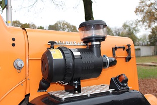

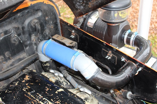

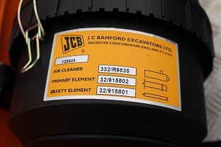

Hai Ralf
Ich habe mein Mercur mit F6L613 motor ausgerüstet mit zwei JCB-filter. Jemand die eine machine gekauft hat wollt andere filter haben und deswegen hätte ich die zwei fast umsonst bekommen. Filter sind pro stück für ein 4,4 liter motor mit 2500 umdrehungen. Filter sind bisschen teurer aber beim machinenenhandel gibt alternative für die originale filterelemente. Fahre jetzt mit die zwei grösse filter und die kleine / dünne habe ich mit um beim wirklich extreme situationen die gute filterung zu garagtieren.
Vielleicht habe "treckerhändler / -leute noch was herumliegen haben.
Willem, Enschede Holland.
luchtfilter 1..jpg (48.21 KiB) 4421 mal betrachtet

#4 Beitrag von yoeddy2 » 2016-01-14 12:58:26
Jau ...
Das sieht gut aus so in der Art möchte ich die auch Montieren ....
Danke Euch schonmal dafür ....
Gruß Ralf
