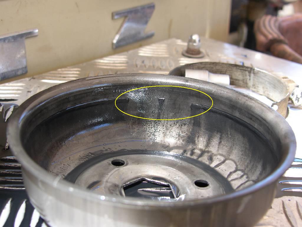

Liebe Besitzer eines luftgekühlten Motors mit Ölschleuderfilter,
nach zwei Jahren Safaribetrieb und 55.000 km staubigen Langstreckenbetriebes, machte ich mich gestern mit schlechtem Gewissen daran meinen Schleuderfilter zu inspizieren. Ich erwartete eine dicke Schicht in der Schale, ja, …vielleicht war sie gar richtig voll???
Erleichtert war ich jedoch, als ich dann das Gegenteil dessen sah was ich erwartete:
Im Bild habe ich die Ablagerung mit einem Lappen kurz unterbrochen. An dem kleinen Reststück im gelben Kreis könnt Ihr gut die Dicke der Ablagerung ersehen.
Ich schreibe diese geringe Ablagerung meinen kurzen Ölwechselintervallen zu! Alle 5000 km, also in der Regel nach jedem Einsatz, lasse ich den Inhalt der Ölwanne ab und fülle mit neuem Öl (15 W 40) auf. Alle 10.000 km führe ich einen kompletten Ölwechsel durch, indem ich auch den Spleißfilter reinige und den Ölkühler entleere.
Der Ölverbauch meines Motors beträgt ca. 0,5 ltr. auf 1.000 km. Er ist geringfügig höher, wenn ich schnelle Strecken bei großer Hitze zurücklege. Aber wie ich schon in einem anderen Beitrag geschrieben hatte, scheint die Außentemperatur keinen Einfluß auf die Motortemperatur zu haben, da meine Zylinderkopftemperaturen, unabhängig von der aktuellen Motorbelastung, konstant bei ca. 100° liegen.
Ich möchte also jedem Deutzbesitzer empfehlen, die Ölwechselintervalle auf keinen Fall zu überschreiten! Auch sollte sich jeder Gedanken über das Alter des im Motor befindlichen Öls machen. Ein Fahrzeug mit nur 1000 km Fahrleistung im Jahr sollte keine 10.000 km fahren bis zum Ölwechsel! Kurzstreckenfahrzeuge belasten das Motorenöl höher als Fahrzeuge im Langstreckenbetrieb.
Ich schreibe das hier auch, weil ich hierüber neulich mit einem Farmer sprach, der darüber „noch gar nicht richtig nachgedacht“ hatte.

Moins olli,
ja, die erfahrung habe ich auch.
bei beiden fahrzeugen die ich hatte, waren nach dem kauf immer zuerst ölwechsel angesagt.
die ablagerungen im schleuderölfilter waren bedeutend mehr. Ich denke die wurden beim ölwechsel nie saubergemacht.
seitdem ich die wartung mache, ist so gut wie nix mehr drin., noch weniger als bei dir.
ich mache alle 2 jahre oder 10000km ölwechsel.

Hallo Olli,
ich denke, daß zwei Dinge zusammenkommen:
1. Modernes Öl und sei es nur ganz einfaches mineralisches 15W40 bildet viel weniger Schlamm als das Zug zur Produktionszeit der Deutzmotoren.
2. Modernes Öl hält den Dreck in der Schwebe. Bei älterem Öl hat sich der Dreck als Sumpf zusammengeballt und sich entweder am Boden der Ölwanne abgesetzt (bei Motoren ohne Ölfilter)oder wurde bei Deutzmotoren von der Ölschleuder wirksam entfernt.
Ich glaube, daß die Ölschleuder bei modernen Ölen nicht sehr wirksam ist, weil sie sich zu langsam für die Abscheidung des feinen Drecks dreht. Es gibt auch in modernen Motoren Ölzentrifugen, aber die drehen um ein Vielfaches höher. Fazit: modernes Öl ist in den alten Deutzmotoren eher schlecht gefiltert.
Von daher: lieber öfters das Öl wechseln, auch wenn es von den Additiven & Co her eigentlich noch lange gut wäre. Oder man ersetzt den Spaltfilter durch moderne Papierfilter. Es gab bei Deutz mal bei den jüngeren 613ern und 714ern entsprechende Ausführung. Ich konnte vor Jahren nach langem Suchen auf ebay den Flanschdeckel und bei PADH (der wußte auch nicht wozu die Teile gut sind) das Filterrohr mit Bypassventil ergattern. Damit kann man moderne Papierfiltereinsätze verwenden.

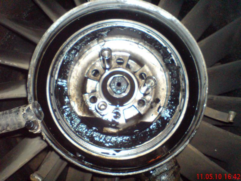

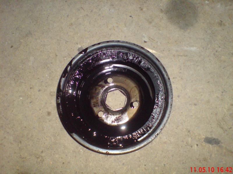

also zumindest beim Fl6413V vom Magirus 170 habe ich mehrfach ordentlich gefüllte Ölschleudern gesehen. Teilweise waren nur 10000km Intervall dazwischen.
Anbei ein Foto mit 15W40 und ca 20000km Laufleistung zwischen den Ölwechseln.
