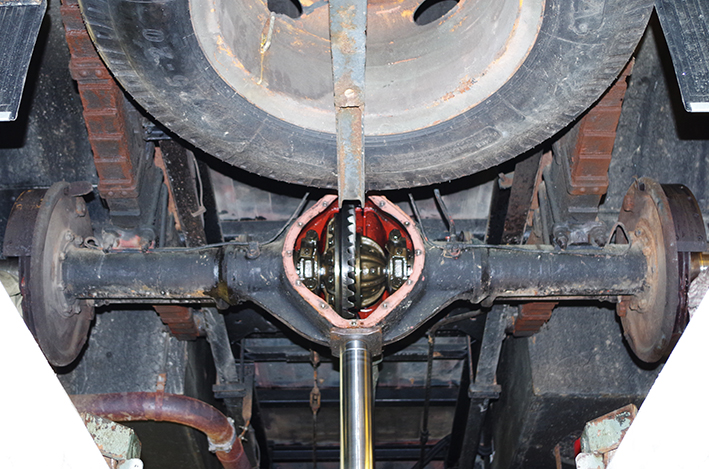

Hallo Pirx, liebe Hauber-Achsen-Schrauber,
anbei das Foto der HL3. Mit geöffnetem Differentialgehäuse-Deckel und abgezogenen Trommeln.
Rechts sifft der RBZ links die Nabenabdichtung = Bremskraft Ade. Das gilt es nun zuerst zu beheben.
Zurück zum Diff und zu den Übersetzungen und meinen bisherigen Erfahrungen:
Mein Kleiner hat eine Achsübersetzung von genau 40:7. Nicht mehr und nicht weniger. X-mal gemessen und gezählt.
Dreyer bietet die 40:7 für die HL3 an. Aus Alfeld kommen für netto Zweieinhalb alle Lager, Schleiflager, Muttern, Dichtringe usw. mit.
Ob es für mich eine 39:8 oder 38:8 gibt (und für wieviele Monatslöhne) erfahre ich morgen.
Und ja, der Einbau ist heikel und nur vom erfahrenen Fachmann auszuführen, das zeigt die handschriftliche Gravur auf dem Tellerrad
vom Monteur der mit seinem Namen die Einstellung der Lagerspiele gewährt ! Siehe Foto vom Diff, unten am Tellerrad zu sehen.
Wird sich die Vermutung von Toni bewahrheiten ?

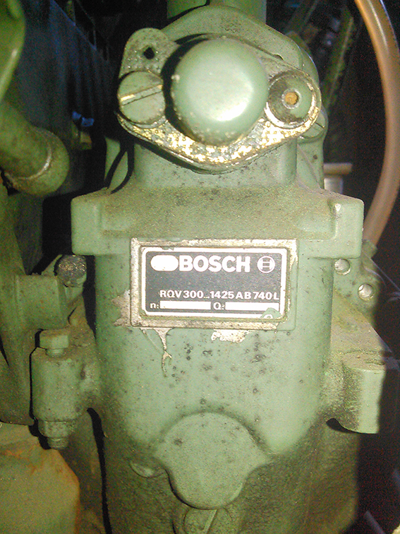

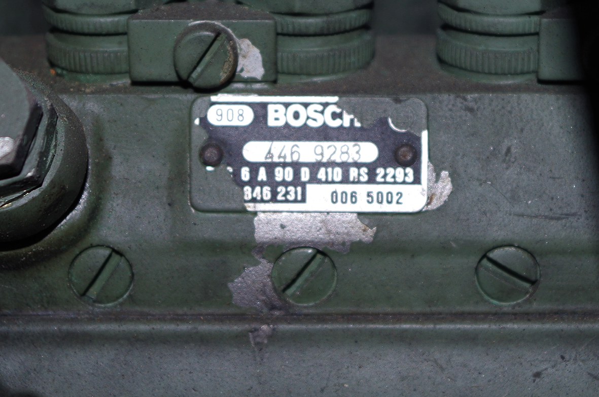

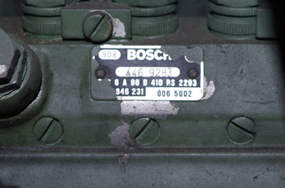

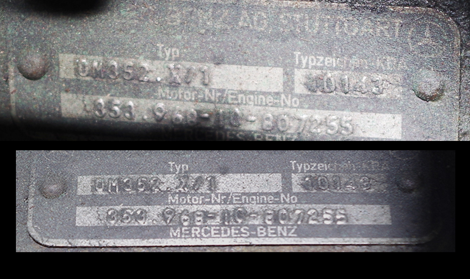

Re: Rundhauber Tellerrad/Triebling kompatibel 1113A vs 911B?
Nabend die Herren,
die Typenschilder-Bilder von ESP und Motor - endlich eingetroffen, mein Mechaniker hat Nachtschicht und funktioniert gerade nur sporadisch.
Leider ists ESP-Täfele im Eck grün überwuchert. Zu meinem Glück wahrscheinlich genau die Ziffern die es braucht… Falls ja, bin ich am Samstag wieder in der Halle.

- Beiträge: 16936
Hallo Hannes!
Die Drehzahl des Motors ist auf dem Typschild des Reglers verschlüsselt angegeben, nicht auf dem Typschild der ESP. Also bitte noch ein Bild des Regler-Typschilds hier einstellen oder alle Beschriftungen des Reglers abschreiben und hier schreiben.
Hallo Pirx,
RQV-Bildchen hab ich angefügt. Dank dir für deine Recherchen und deine Geduld mit dem Laien.
Die Getriebenummer hab ich auch freigelegt *352 261 0001, Datum 12.1968, Br6.
"Klemme W" an der Lima ist eingelötet. Bremsenteile für die HA sind bis auf Beläge unterwegs vom Dreyer.
Warum gibt's die Übermaßbeläge (benötige 2. Maß, 8,3mm) denn nicht zum selbernieten ?
Schönen Frühlingsanfang
Hannes
