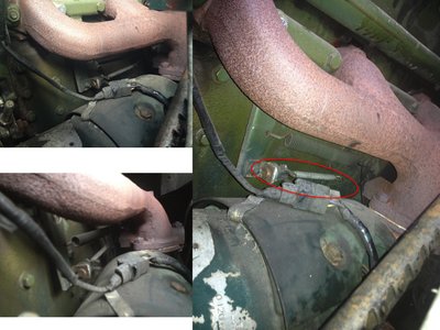

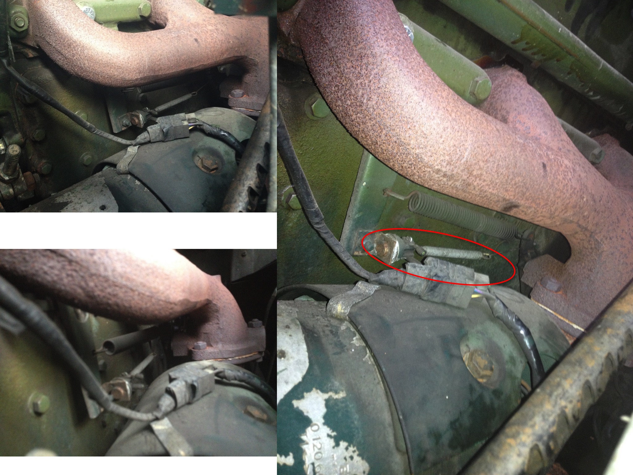

Im Bereich der Drosselklappenregelung meiner Motorbremse gibt es zwei Federn. Die obere, stärkere ist die Rückholfeder. Die untere ist ziemlich wabbelig, und klapperig, und hängt da so unmotiviert herum. Ist das ein Zugschalter der vielleicht mal die Bremslichter angesteuert hat? Angeschlossen ist dort nix.
1) Wer kann finalen Aufschluss über Funktion geben?
2) Wer hat eine Vermutung warum der BGS den Schalter wohl stillgelegt hat (falls jemals in Betrieb)?
3) Muss eigentlich die Motorbremse zwangsweise auf das Bremslicht führen?
Danke im Voraus!
Danke im Voraus!

Zugschalter an der Motorbremse kann sein, die ist meines Wissens nach zwar nicht üblich, ich meine aber schon vom einen oder anderen hier gelesen zu haben, dass er diese Funktion eingebaut hat. Zulässig sein sollte das, Paragraphen dafür oder dagegen können aber andere Leute hier besser zitieren.

Richtig! Feder 2 ist für den Bremslichtschalter
Warum der bei dir stillgelegt wurde kann ich dir nicht sagen.

Danke Freddy, Marcus für eure Antworten. Das Motorbremse auf Bremslicht geht ist aber kein Muß, oder hab ich da einen Mangel?
Re: LA911 B / OM 352 Motorbremse Drosselklappenlagerung Fede
Also bei mir funktioniert das Ding auch nicht wenn dich das beruhigt.
Mein FahrschulLKW hatte die Funktion auch nicht.
Freddy
Freddy
LA911 B / OM 352 Motorbremse Drosselklappenlagerung Feder
Danke. dann belass ich es dabei.

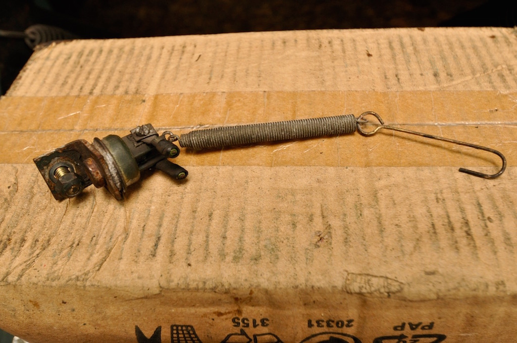

so wie das Teil bei mir aussieht ist es gut das es nicht aktiv ist. Die Feder ist total vergammelt und wabbelig. Ich dachte erst es sei ein Drosseklappenfunktionsessentielles Teil und hatte einen leichten Schreck bekommen. Nun gut , dann lass ich sie weiter dahin siechen. Hab genug Baustellen.
