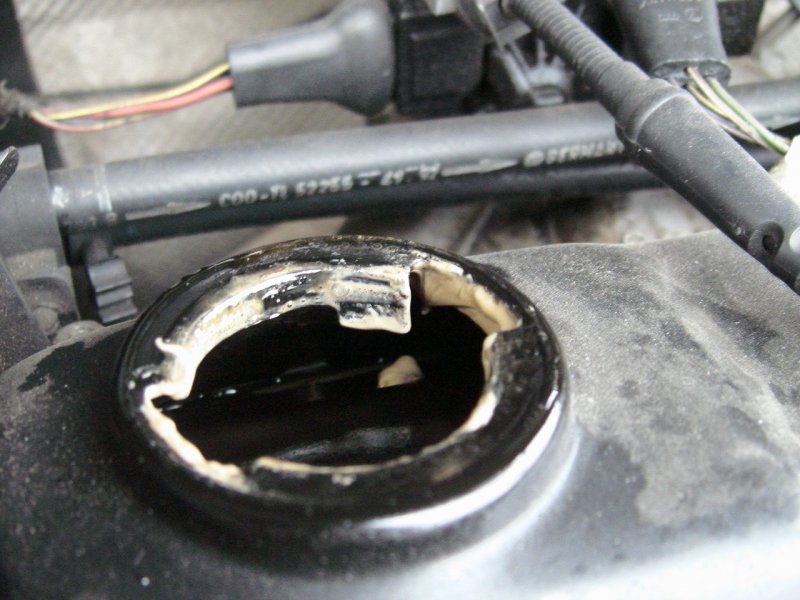

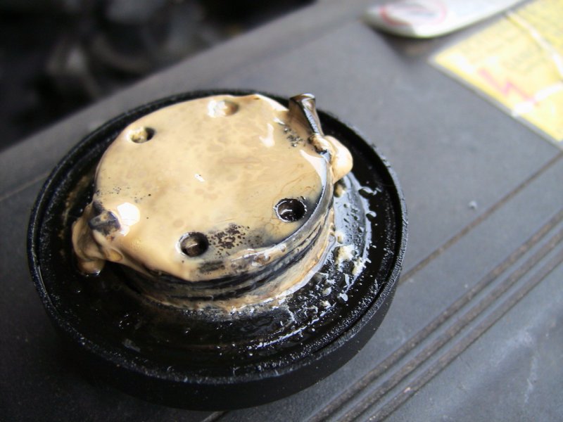

Hallo Leute,
habe gerade mal Öl beim Passat kontrolliert und das hier beim Aufschrauben des Öldeckels erblickt:
Was ist das?!

#2 Beitrag von Calvin » 2007-12-22 16:58:31
Moin cookie,
das sieht nach Wasser im Motoroel aus. :angry:
vieleicht hat der Passat eine kaputte Zylinderkopfdichtung ?

#4 Beitrag von JoDel » 2007-12-22 17:20:13
moin,
Calvin hat geschrieben:das sieht nach Wasser im Motoroel aus. :angry:
Calvin
würd ich auch sagen. :wack:
wie sieht es den mit dem kühlwasser aus?
ist der kühlwasserstand noch in ordnung oder kannst du auch öl im kühlwasser feststellen?
ich würd mich schnell drum kümmern und nicht endlos damit rumfahren, sieht so aus als ob es schon etwas schlimmer ist.

Also ich würd hier nicht gleich die Pferde scheu machen. Bei den momentanen Außentemperaturen kann das durchaus einfach durch Kondenswasser entstehen, das sich am kältesten Punkt des Motors = Ventildeckel niederschlägt. Wenn sonst keine Auffälligkeiten zu beobachten sind: abwischen, weiterfahren.

#6 Beitrag von cookie » 2007-12-22 17:48:21
Ich hatte ja schon vor einiger Zeit von einer kleinen blauen Wolke beim Passat berichtet. Allerdings hat sich das nicht verschlimmert, bzw. qualmt es schon seit langen nicht mehr.
Kühlwasser haben wir auch nur einmal nachgefüllt (muss unbedingt Frostschutz checken!) und da auch nicht soo viel.
Ich werd mal schauen, ob Bläschen beim Kühlwasserbehälter hochkommen. Das wäre ja dann ein akutes Zeichen, denke ich.
Die Pampe war wirklich nur am Deckel. Dort aber richtig. Hab ich so noch nicht gesehen.
Qualmen tut die Kiste auch nicht, wenn sie warm ist - denk ich. Ich muss mal genauer hinschauen. In den letzten Wochen bin ich so gut wie nicht damit gefahren, sondern nur meine Freundin. Fällt beim momentanen Wetter ja nicht so auf, wenn es hinten qualmt. (Öl müsste aber blau qualmen, oder?)
Mist, uns steht der Familienmaraton zu Weihnachten bevor. Die Kiste muss laufen!

#7 Beitrag von JoDel » 2007-12-22 18:01:11
wie sieht den das öl am peilstab aus?
wenn dort auch schon was von dem weißen spack zusehen ist würd ich mir schon sorgen machen!

#8 Beitrag von stef@n » 2007-12-22 18:08:16
Karl S. hat geschrieben:Also ich würd hier nicht gleich die Pferde scheu machen. Bei den momentanen Außentemperaturen kann das durchaus einfach durch Kondenswasser entstehen, das sich am kältesten Punkt des Motors = Ventildeckel niederschlägt. Wenn sonst keine Auffälligkeiten zu beobachten sind: abwischen, weiterfahren.
Zustimmung! Hab ich früher am Motorrad im Winter auch gehabt, diesen Schlonz. Und die waren alle luftgekühlt...

#9 Beitrag von cookie » 2007-12-22 19:01:00
Der Ölstab sieht völlig normal aus.
Was mit noch einfällt: Wie ist das eigentlich mit Mischen von verschiedenen Ölen? Ich weiss nicht mehr was ich mal an der Tankstelle zum Nachfüllen gekauft habe. War glaube ich nicht das günstigste. Lt. Handbuch aber auf jeden Fall für den Passat geeignet.
Sind dass alles synthetische Öle? Mein "Standard-Öl", wovon ich noch ca. 40Liter habe, ist billigstes 10W40 vom Praktiker(?) Jetzt weiss ich schon nicht mal mehr ob des 10W40 ist - auf jeden Fall das billigste. :wack:

#10 Beitrag von Bahnhofs-Emma » 2007-12-22 19:57:40
Hallo Jan,
beim Mischen verschiedener Motorenöle gibts auf keinen Fall so einen Schaum. Schaut definitiv nach Wasser im Öl aus, mindestens intensiv beobachten, eigentlich zügig in die Werkstatt.

#11 Beitrag von Reinhold » 2007-12-22 20:12:26
... hab ich auch schon gehabt !!
Also ich würde sagen, nicht gleich "schwarz" sehen.
So was kann durch Kurzstrecken-Einsatz und besonders bei niedrigen Außentemperaturen entstehen !
Vorschlag: Motor warm fahren, anschließend gleich Motoröl mit Filter
wechseln. Passendes Öl (nach VW Vorgabe) einfüllen.
Schlecht wäre es natürlich nicht, wenn du den
Ventildeckel abbauen würdest und die Pampe entfernen
könntes (dann kommt sie schon nicht mehr in den
Ölkreislauf)
Nach Möglichkeit jetzt eine längere Strecke fahren
> 200km.
Sollte das Ergebnis für dich nicht ganz befriedigend sein,
diese Prozedur nochmals wiederholen.
Nur wenn jetzt immer noch Ölschlamm (Emulsion) auftreten sollte, (Kurzstrecken-Einsatz ausgeschlossen) müßte eine Motorreparatur erfolgen.
Reinhold

#12 Beitrag von axel-plunder » 2007-12-22 20:32:07
hi cookie,
hatte dies schon öfter, von simca bis benz und volvo. öl ist alt,kühlwasser kotrollieren, wenn dies o.k.ist, dann ölwechsel, evtl . reiniger dazu. letztens hat sich mein volvo selbst gereinigt, der ölmeßstab war gebrochen, die ganze weiße soße war nach 350 km überall im motorraum. fand ich nicht gut, aber nach demölwechsel ist es nun o.k., hoffe, daß es nichts aneres ist,

cookie hat geschrieben:Hab ich so noch nicht gesehen.
Dann kuck mal in Deinen Luftfilter ;-). Da hatte ich das auch nachdem viel durch den Regen gefahren bin (das Ding muß hoch, ich weiß :blush:).

#14 Beitrag von Matthias T4 » 2007-12-22 21:10:06
Die Fachbezeichnung die ich für das Zeug kenne ist 'Otternschleim'. :D
Fahr den Motor mal richtig heiß, und das für eine Weile, dann ist der Kram weg. Kommt vor allem bei viel Kurzstrecke und bei den notorischen 'Heizung gleich Aufmachern'. Auto erst warm fahren, dann Heizung auf, so mache ich das zumindest, wurde mir von meinem Vater so beigebracht... .
Sorgen würde ich mir da erst mal nicht machen, aber gut für den Motor isses eher auch nicht.

#15 Beitrag von landwerk » 2007-12-23 0:02:32
Wenn Du sicher gehen willst lass eine Co Messung über deinem Kühlwasser machen. Geht schnell und kost nicht viel.
Dann weisst Du ob die Kpfdichtung platt ist oder nicht.
Da es weiter unten unter dem Deckel nicht milchig aussieht tippe ich auch auf Kondenswasser von Kurzstreckenfahrten.
Wenn Du nur Langstrecke fährst lass CO auf jeden Fall messen

#16 Beitrag von cookie » 2007-12-23 0:49:16
Ihr scheint richtig zu liegen, zumindest stimmt es, dass mein Freundin nur Kurzstrecke gefahren ist: 13km zur Arbeit. Und die Heizung steht auch immer gleich auf heiß. :)

#20 Beitrag von cookie » 2007-12-24 11:33:27
kochy25 hat geschrieben:Wird der Motor denn von der Anzeige her genügend warm oder bleibt der eher auch bei längerer fahrt eher bei "lauwarm" (weniger als etwa 90 Grad) hängen - dann steht das Thermostat etwas auf und der kann gar nicht warmm werden.
Poste doch mal den Kilometerstand, dann ist auf die entfernung eher was zu sagen.
Ist echt witzig, wie Ihr mein Auto kennt, ohne es zu sehen. Ich seid die Besten. :)
Denn, in der Tat steigt die Temperaturanzeige schon seit längerem nicht über 90 Grad. Der Zeiger bewegt sich nur ein Stückchen. Mehr ist nicht drin.
Blöd ist, dass genau diese Armatur auch einen Wackelkontakt hat. Manchmal geht der Zeiger nicht hoch, weil man erst mal aufs Armaturenbrett schlagen muss ... :angel: Deshalb bin ich mir die ganze Zeit nicht sicher gewesen, ob es an der Anzeige liegt oder tatsächlich die Kiste nicht heiß wird.
Das mit dem Humbug bzgl. offener Kühlwasserdeckel kann ich so nicht bestätigen.
Ich hatte beim Golf auch schon mal eine def. Zylinderkopfdichtung. Dort hat sich der Druck _nicht_ beim Überdruckventil entladen, sondern beim Wärmetauscher im Innenraum.
Scheint auch ein gängiger Vorgang zu sein, denn der Werkstattfritze hat nach der CO-Diagnose direkt hinter die Mittelkonsole gegriffen und Kühlflüssigkeit an den Händen gehabt. Das Auszutauschen war dann zusammen mit der Motorrep. ein Totalschaden - und auch nicht ganz ungefählich, denn angeblich kann der Wärmetauscher auch schlagartig platzen und dann ist innerhalb von Sekunden die Windschutzscheibe voller Wasserdampf.
Aber das ist ein anderes Thema.
Ich werde jetzt mal dieTemperatur, den Ölstand, Kühlwasserstand, Auspuffqualm und "Schleimentwicklung" genau beobachten und dann wieder berichten... :blush:
Die Kiste hat übrigens 194.000km drauf - und würd mich freuen, wenn er noch weit über 200tkm drauf bekommt :-)
Frohe Weihnachten!

#26 Beitrag von cookie » 2007-12-27 12:14:04
Hallo!
ich habe am 24. schnell noch vorm Weihnachtsesseneinkauf eine Blitzwartung gemacht:
War' bei ATU. Der nette Pole meinte, dass das wahrscheinlich nichts schlimmes ist. Da das Kühlwasser aber null Frostschutz hatte, hab ich da schnell mal im Hof gewechselt.
Nachdem wir einige km Familien-Weihnachts-Fahrten hinter uns haben, bleibt das Problem, dass die Temperatur vom Wagen nicht richtig steigt.
Die Temperatur kommt nicht über 70 Grad. Darauf hin habe ich vor den Kühlergrill ein Stück Pappe gehängt. Ergebnis ist, dass er etwa 10Grad wärmer geworden ist.
Selbst mit offenen Thermostat müsste die Kiste doch irgendwann so um die 90 Grad haben oder?
Zuhause angekommen, habe ich das Auto mal 5min laufen lassen. Dann stieg die Temperatur tatsächlich auf 90°.
Grüße!

#27 Beitrag von landwerk » 2007-12-27 12:22:39
Mit offenem Thermostat wird das auto nur warm wenn es steht. ein TDi ggf gar nicht.

#28 Beitrag von Krusty » 2007-12-27 12:53:38
Schau mal , da ist bestimmt irgendwo Luft drin. Sauberes Entlüften bei voller Heizung :D

#29 Beitrag von cookie » 2007-12-27 13:11:18
Wie soll ich denn schauen wo da Luft drin ist? Das einzige was ich machen kann, ist doch auf den Gummischlauch am Kühler drücken...
Das Thermostat, dass ich tauschen müsste, ist das sowas:?
http://cgi.ebay.de/ws/eBayISAPI.dll?Vie ... 0198525623
Ist das kompliziert auszubauen? Hat das schon mal wer gemacht?

#30 Beitrag von sutter115 » 2007-12-27 13:30:16
Genau sowas ist das, wechsel ist normlerweise ein Kinderspiel.
