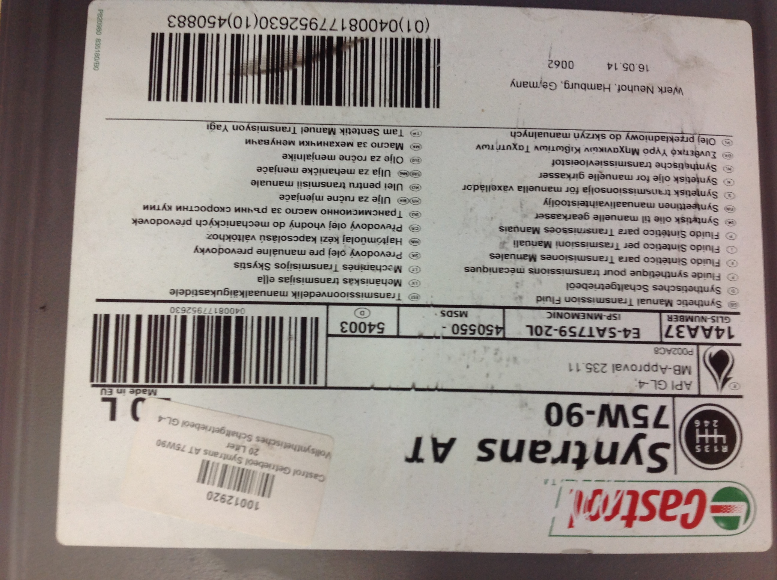

Wir besitzen auch einen 917, das Getriebe habe ich getauscht auf das Split-Getrieb.
Obwohl ich das Getriebe komplett zerlegt und alle verschlissenen Teile erneuert hatte, lies sich das Getriebe sehr schwer schalten, besonders in kaltem Zustand.
Abhilfe brachte das Umölen auf Castrol Syntrans.
Das Öl ist von Mercedes bei Schaltproblemen empfohlen.
Es ist relativ teuer, ist aber auch für den doppelten Wechselintervall freigegeben.
Blatt Nr. MB : 235.11
In das Getriebe gehen ca 17,5 Liter.
Getriebe richtig warmfahren und dann so lange wie möglich "ausbluten" lassen.
Den Unterschied merkt man nicht sofort.
Grüße und viel Erfolg

Das Castrol Syntrans ist eben auch ein, wie von mir empfohlen, 75W-90. Spicht im kalten Zustand dünner und im warmen dicker.

Habe beim Unimog (U 435) mit Syntrans gute Erfahrungen gemacht. Die mir bekannten Unimog Werkstätten verwendet es ausschließlich. Natürlich hat der Mog ein anderes Getriebe als der 917.....allerdings macht es ähnliche "Geschichten" (wie oben beschrieben) und ich vermute daher, dass auch bei den LK´s dieses Öl eine gute Wahl ist

Ich denke das ist die beste Lösung !! Habe mich da auch noch mal schalu gemacht.
Der Witz ist ich war hier bei einer etwas größeren Mercedes LKW Werkstatt ( 3 Niederlassungen )
und habe da die neuen Öl Ablassschrauben geholt. Dann habe ich den Werksattmeister nach dem Öl gefragt...
" Wir machen da überall 80 W rein. Egal ob Achse Verteiler, oder Schaltgetriebe. Da gab´s noch nie Probleme..." :eek:
Ob es eine Alternative gäbe könne er nicht sagen :totlach:
Nun ja ich denke wenn da bei denen ein Getriebe Probleme macht "raus und neu"
Habe nun die Öle abgelassen und gesehen das in den Achsen des dicke Öl drin war
und beim Verteiler und Schaltgetriebe das dünne ( Denke das war auf jeden Fall 75 W 90 )
Wundert mich nur das es auch im Verteilergetriebe drin war...
Habe jetzt 75w90 allerdings kein Syntrans eingefullt und keine Veränderung des Schaltverhaltens gemerkt.
Bleibt noch die Frage offen : Verteilergetriebe nun 80 W 140 oder auch das 75 W 90 ....

20 Liter Castrol Syntrans AT bestellt ( 270 € )
Bin mal gespannt was es bringt :)

Also das Öl hat einiges gebracht :rock:
Das mit dem Öl ist schon wichtig !!
Bei normal genutzten LKW ist das noch mal was anderes.
Die sind oft im gewerblichen Einsatz und wenn die Im A.... sind
gehen die in die Werkstatt und fertig. Wir fahren irgendwo in der
Welt rum und versuchen das Optimum an Pflege zu leisten um die
Zuverlässigkeit zu erhöhen. Lieber 300 € in einen Kanister Castrol
investieren als irgendwo in Afrike für so einen LKW ein Getriebe zu
organisieren...
Hallo Stefan danke noch mal für den Tip !!!
Hatte mich auch wieder daran erinnert. Hab das Öl vor einigen
Jahren schon mal in meien damaligen Unimog 1550 geschüttet.

Hab die Reise gemacht und bin insgesamt 17 T Km gefahren.
Der Ölwechsel hat sich voll gelohnt !! Auch die Mathy Additive
waren eine sehr gute Entscheidung. Weniger Temperatur im Sand
vor allem im Verteilergetriebe.
