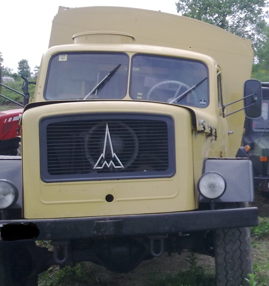

Moins,
ein foto von der Extremverschränkung habe ich leider nicht
Bei der verschränkung hatte die Kupplung nicht geöffnet und die langt ja völlig (siehe auch Avatar, da ist es halt anders herum)
sehr schön die Abstufung zu sehen, Motorhaube, Fahrerhaus, Koffer-- immer etwas mehr.
