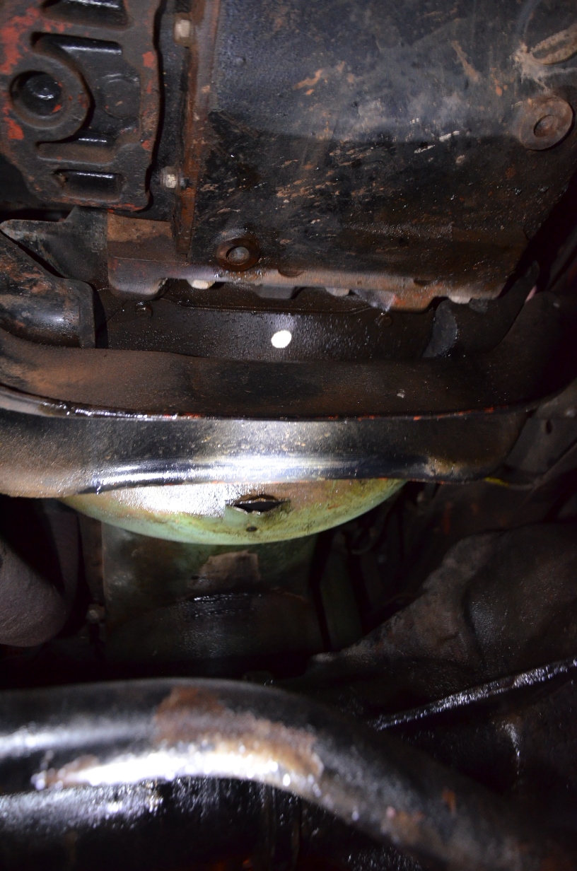

So, die Kinder sind im Bett und Getriebe identifiziert: Ist ein ZF.
Mir sind eben mit der Taschenlampe ein haufen frische Öltropfen unten am Getriebe aufgefallen und habe einen Riss unten in der Kupplungsglocke (?) gefunden (siehe Bild). Keine Ahnung wie der dahin kommt. Ich denk ich wird auf alle Fälle erstmal Öl nachfüllen bevor ich 'nen vorschnellen Getriebeausbau angehe.

Das ist kein Riß in der Kupplungsglocke, sondern die Ablauföffnung im Blechdeckel der Glocke. Das gehört so ...
Daß da Öl raus kommt, ist wenn es nur ein paar Tropfen sind, nicht schlimm bzw. normal.
Das ZF-Getriebe hat das Problem mit der Buntmetall-Korrosion an den Synchronringen nicht. Daher kann ein Ölwechsel auf das für MB-Getriebe vorgeschriebene ATF hier auch nicht helfen. Das ZF-Getriebe benötigt normales Getriebeöl (GL4).
Deine Schadensbeschreibung ("Getriebe kratzt seit 3 Jahren beim Schalten, Tendenz immer schlechter werdend ...") deutet für mich auf komplett verschlissene Synchronringe hin. Da hilft nur aufmachen und reparieren - falls es die Ersatzteile noch gibt.

Pirx hat geschrieben:Das ist kein Riß in der Kupplungsglocke, sondern die Ablauföffnung im Blechdeckel der Glocke. Das gehört so ...
Und wieder was gelernt! :)
