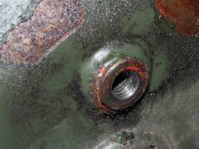

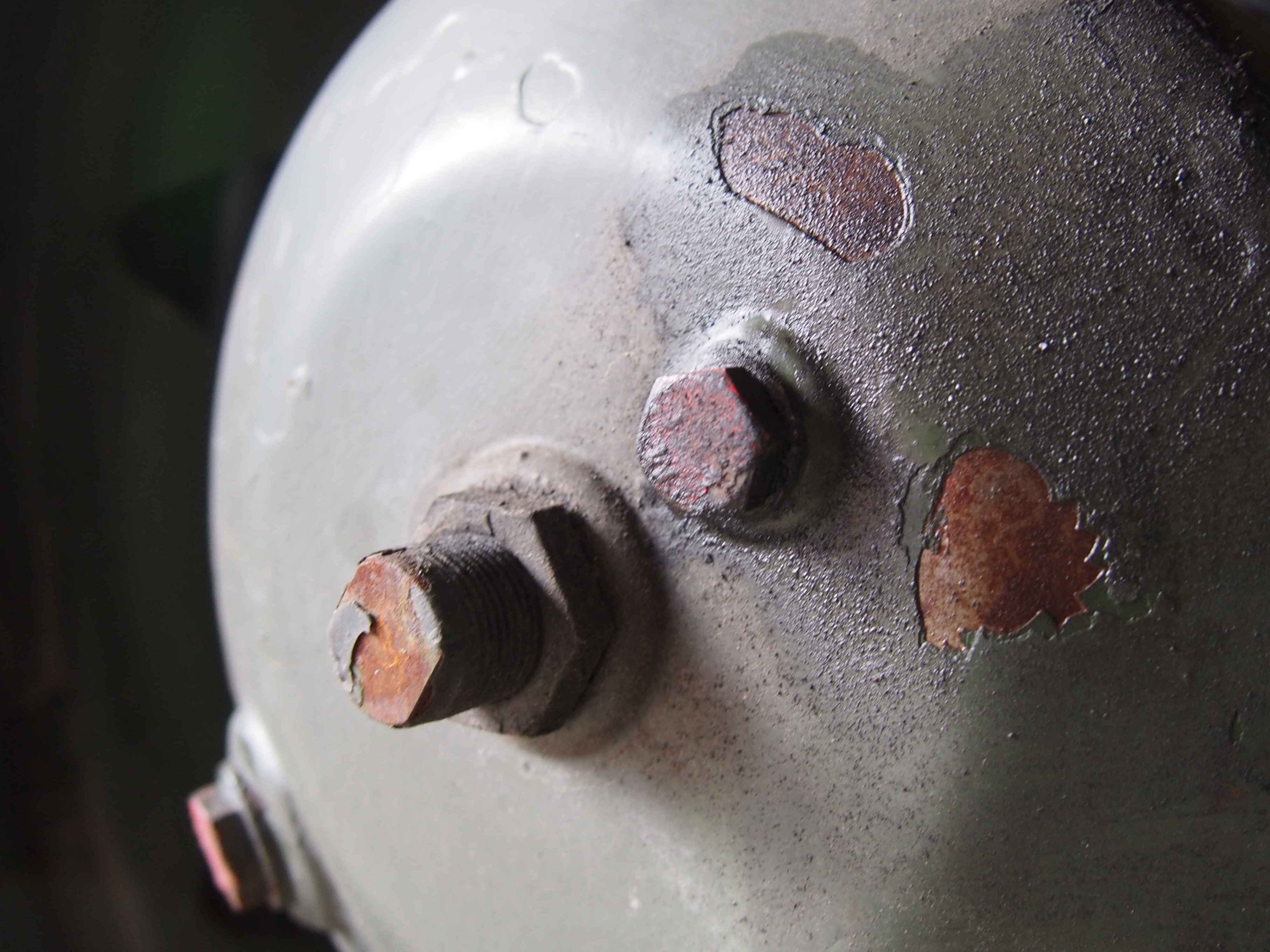

Hallo Forum,
an meinem IVECO ist die Kontrollschraube an der Radkappe des Radnabengetriebes undicht. Ich hoffte, dass die Schraube nicht richtig festgezogen war - leider war es aber so, dass das Gewinde vermurkst ist.
In diesem Zusammenhang habe ich 3 Fragen:
Gibt es eine gängige Reparaturmethode um das wieder hinzubekommen. Lt. Ersatzteilkatalog ist dort eine Schraube M10X1 eingesetzt. Ist es sinnvoll (wenn noch genug "Fleisch" da ist), ein größeres Loch zu bohren, ein neues Gewinde zu schneiden und dann einfach eine andere Schraube zu verwenden?
Hat noch jemand so eine Radkappe (Teile Nr. ist 42064563)
Mir ist auch aufgefallen, das links bei mir eine andere Radkappe als rechts verbaut sein muss, denn die Kontrollschraube hat links eine andere Kontrollschraube als rechts. Lt. Ersatzteilkatalog, sind die Radkappen ab Fahrgestell Nr, 401... geändert worden (meine beginnt mit 410...). Die Vorgänger Radkappen hatten eine Kontrollschraube mit einem 8mm Durchmesser. Wenn die Radkappen austauschbar wären, und ich somit auch die Vorgängerversion nehmen könnte, hätte ich mehr Spielraum bei der Teilebeschaffung. Weiß jemand ob das so ist?
Für gute Ratschläge wäre ich dankbar
Horst

der Kupferring ist schon verbaut. Ich denke nur, dass derjenige, der das letzte mal das Öl gewechselt hat, die Schraube überdreht hat. Nun kann ich nicht mehr genug Drehmoment aufbringen, um den Dichtring ausreichend anzupressen. Wenn es mir nicht gelingt das Gewinde zu reparieren oder zu "restaurieren", dann werde ich wohl eine neue Kappe benötigen.

die gleichen Probleme hatte ich auch. Neues größeres Gewinde geschnitten, mit Magnet am Gewindeschneider, damit nicht so viel Späne hineinkommt und gut ist.
Brauchst doch keine neue Kappe kaufen.

hilfsweise mal das Gewinde des Stopfens mit 2-3 Lagen Teflonband (oder auch Hanf) umwickeln.
Ist zwar nicht die besonders elegante Methode, hilft aber.
Wenn du das professionell reparieren willst, dann muß die in die Kappe eingeschweißte Gewindbuchse rausgebohrt werden und eine neue Buchse (mit WIG) eingeschweißt werden.
Dazu muß die Kappe natürlich demontiert werden.
Ist für einen routinierten Metallhandwerker kein größeres Problem.

Danke Euch! Mit dem Teflon Band hatte ich mir auch überlegt - dachte mir aber das das nicht so sicher ist. Stufe 1 wird also sein, dass ich schaue ob noch genug Material für eine dickere Schraube mit entsprechender Auflagefläche für die Dichtung da ist. Um die Masse der neuen, dickeren Schraube mit der alten Schraube gleich zu halten, kann ich die neue Schraube ja vielleicht hohlbohren.
Stufe 2 wäre dann die von Dir, Sico beschriebene Methode. Ich kann ja den Topf in Wasser stellen, damit er in dem Bereich, wo der Dichtring anliegt, nicht so viel Wärme abbekommt.

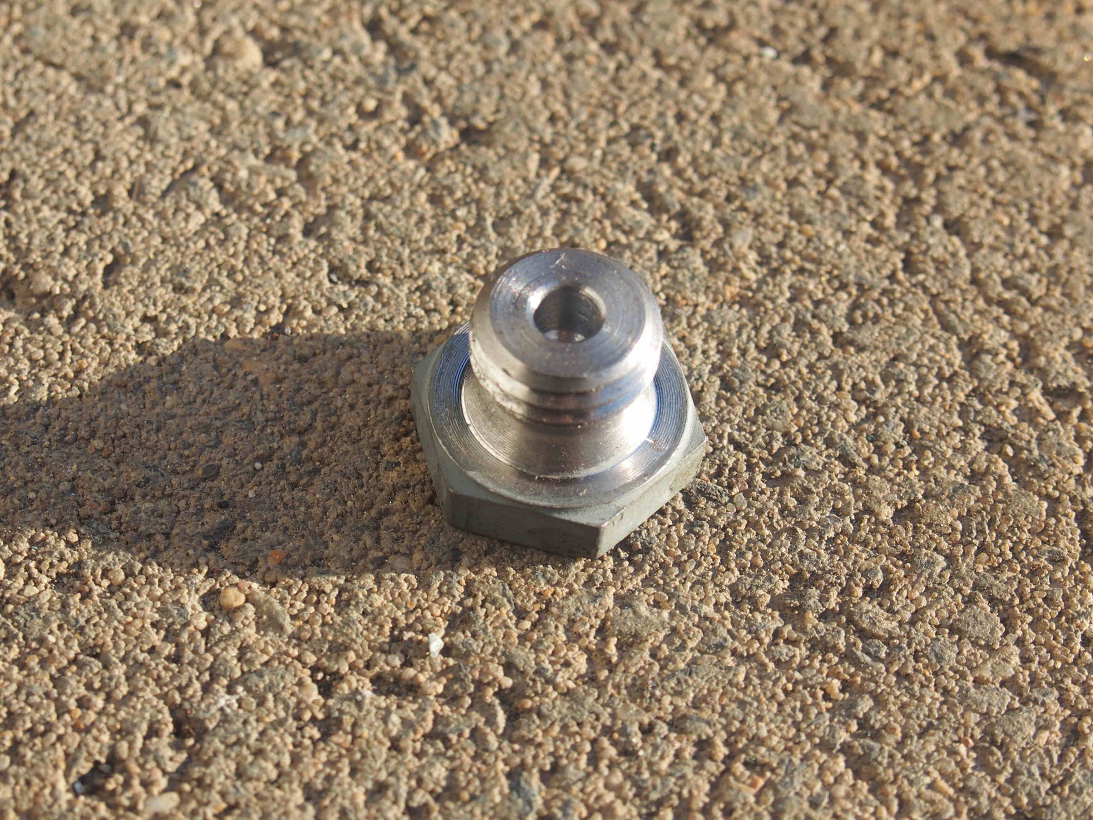

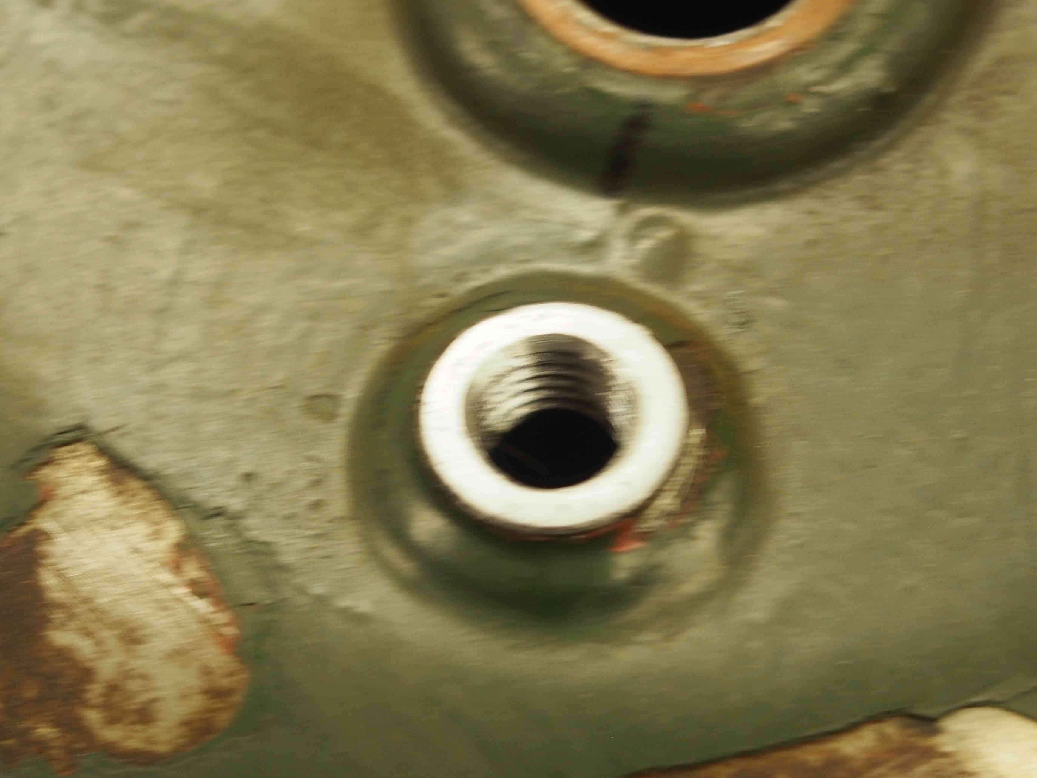

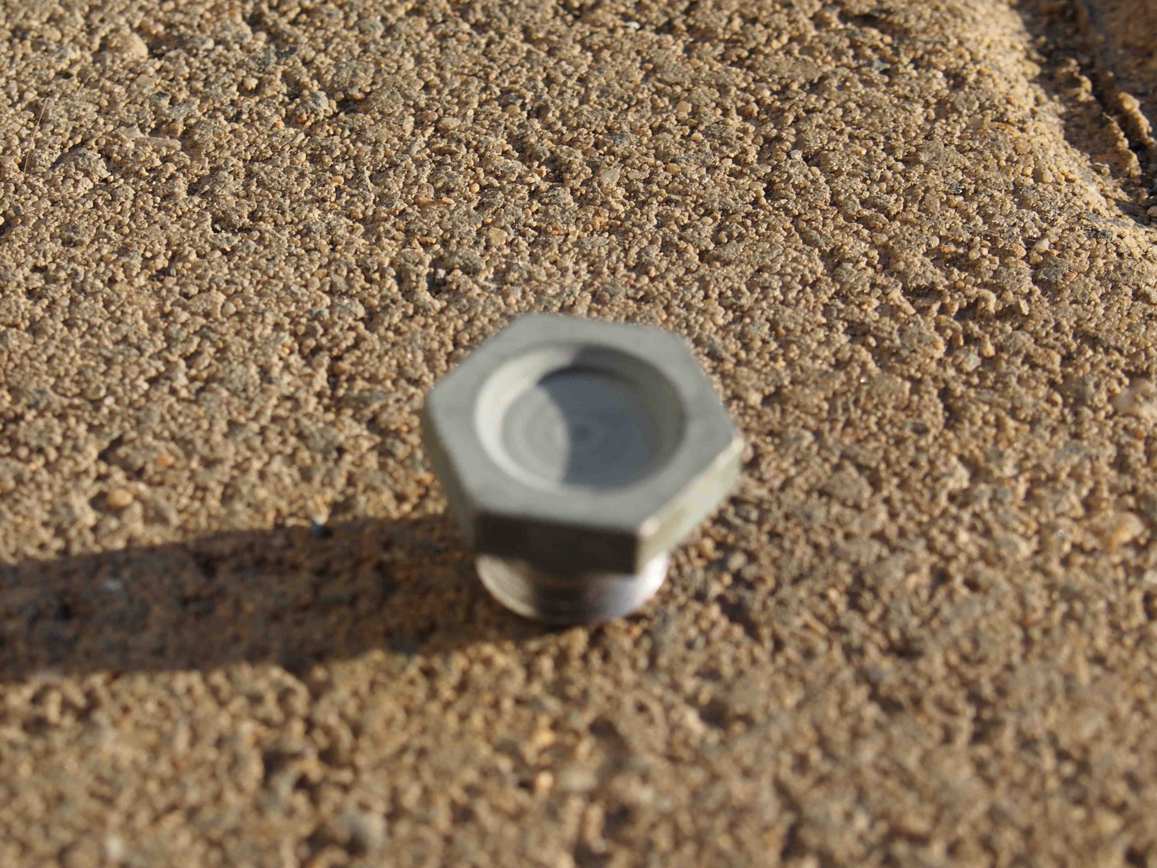

... es ist sicher keine tolle Reparatur - weil ich aber so viele Anregungen zur Lösung des Problems bekommen habe und auch als Hilfe für Forumsmitglieder, die das selben Problem haben / bekommen will ich kurz schreiben, was ich gemacht habe.
Glücklicherweise hatte die Gewindebuchse noch so viel Material, dass ich das alte Gewinde herausbohren konnte und ein neues M12X1,5 Gewinde hineinschneiden konnte. Weil durch das Bohren und Gewindeschneiden doch viele Späne anfallen, habe ich die Radkappe abgezogen.
Ich habe mit dann einen entsprechenden Gewindestopfen Nach DIN 7604 besorgt.
Jetzt wird es akademisch, die Hardcoreschrauber unter Euch werden nun möglicherweise sanft mit dem Kopf schütteln. Ich habe grob überschlagen, wieviel Gewicht ich durch das neue M12er Gewinde in der Radkappe spare und dagegengehalten um wieviel Gramm der neue Gewindestopfen schwerer ist als der alte Gewindestopfen. Um diese Gewichtsdifferenz habe ich den neuen Stopfen erleichtert (Kopf abgefräst, Nute eingefräst und Stopfen hohlgebohrt). Ich weiß auch, dass ein Stein im Profil schlimmere Auswirkungen hat, ich wollte aber den Urzustand so gut wie möglich herstellen.
Sicher hätte es auch ohne die Fräsmaßnahmen an dem neuen Gewindestopfen funktioniert.
Danke nochmal für die Tipps.
