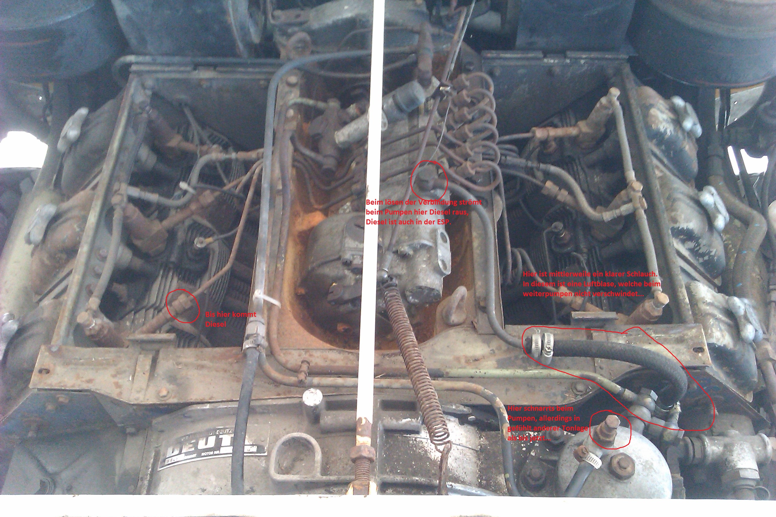

Da liegt der Hund begraben, wenn Du mich fragst, den die Symptomatik klingt eindeutig nach Luft im System:Und die Dichtringe beim Dieselfilter-Ausgang getauscht
also dort nochmal neu machen und so sauber wie möglich arbeiten, anschliessend alles sauber entlüften und während des manuellen Pumpens bei schnarrendem Überdruckventil sollte er anspringen ...
wenn das Überdruckventil offen hängenbleibt, dann zieht er vielleicht nicht ganz ordentlich, aber wenn das Kraftstoffsystem ordentlich entlüftet ist, läuft er deswegen nicht wieder leer retour in den Tank.
Wo er gerne Luft zieht:
- Filterdichtungen Kraftstofffilter und Schnapsglas
- Verschraubungen Schnapsglas und auf dem/den Kraftstoffiltern
- Handpumpe (entweder die Fußdichtung oder die Pumpe selbst)
- die Verbindungsschläuche zwischen den Einspritzdüsen zum Rücklauf (das ist hinter dem Überdruckventil und da braucht es ein kaputtes solches dazu)
wenn er nach dem Entlüften 3 Minuten läuft und dann wieder ausgeht, dann ist das Luftzieh-Problem vor dem Schnapsglas zu suchen, dann hat er nämlich den Liter aus dem Filtergehäuse um erstmal zu laufen ... ein Hauptverdächtiger ist dann das kurze Schlauchstück zwischen der festen Kraftstoffleitung vorne am Rahmen und dem Motor unterhalb des Luftpressers ....
Gutes Gelingen ....
Grüsse ... Simon
PS:
jetzt kommt mir noch, dass man sich so zu Tode entlüften könnte:Also Schlauch vom Filter zur ESP abgeschraubt, mit der Handpumpe entlüftet, Diesel kommt.
Ich mache es so: Schraube auf dem Kraftstoffilter auf (10er Schlüssel oder Schlitzschraubendreher gross), dann pumpen, bis dort blasenfrei Diesel kommt (es sabbert etwas, drum ist unter dem Kraftstoffilter ein Blech mit Ablauf, wo man eine Flasche/Schüssel drunter stellen kann) ... dann während des Pumpens zudrehen und weiterpumpen bis man von der Einspritzpumpe ein schnarrendes Geräusch hört (das ist das Überdruckventil, eine federbelastete Kugel, die man aufdrückt)
PPS: Feierabendlektüre für Mercurfahrer: http://www.dieseltreter.de/handbuch/Bet ... gdeutz.zip

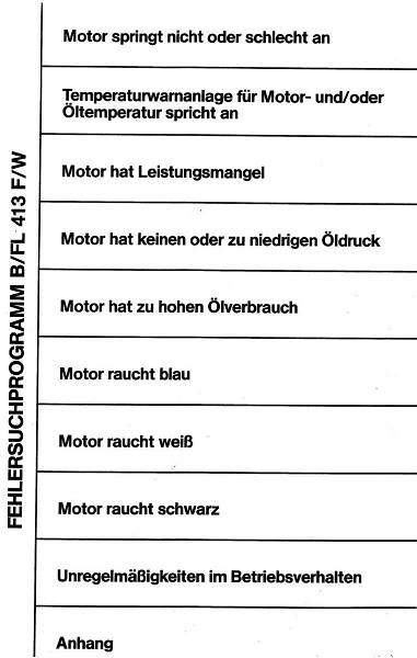

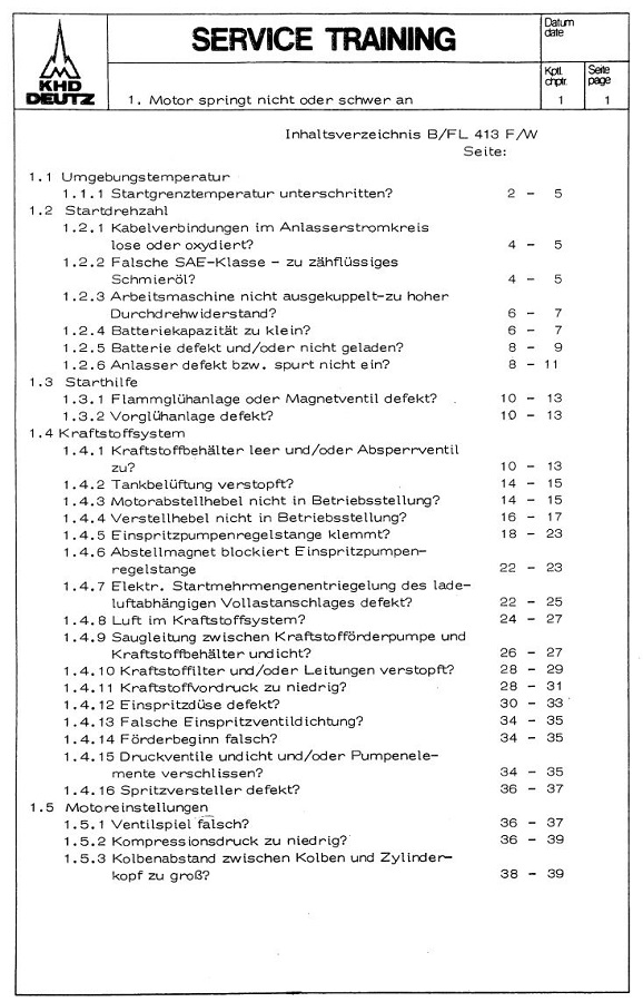

Einfach nur, daß es erwähnt worden ist.
Es gibt von Deutz oft Fehlersuch Handbücher für die Motoren. Ich habe leider keines von dem hier besprochenen Motor, nur vom 413er für den KAT. Das Buch hat 280 Seiten und ist recht hilfreich wenn man Fehler eingrenzen will bzw. nur einzelne Symptome sieht. Vielleicht gibt es das auch für diesen hier besprochenen Motor.
Beispiel zum Motorteil Liebe Grüße,

hallo Kai,
du hast eigenartigerweise die Handpumpe auf der Kraftstoffvorförderpumpe.
Das war bei meinem Mercur anders. Da war die Handpumpe zusammen mit dem Schnapsglasfilter separat angeordnet.
Mein Verdacht liegt bei der Vorförderpumpe. Unter den beiden Stopfen (bei dir ist ein Stopfen quasi die Handpumpe) sind Rückschlagventile aus Bakelit. Da brechen gerne die Führungsstößel von den Ventiltellern. Damit hat die Vorförderpumpe keine Pumpleistung.
Schraub mal den einen Stopfen und die Vorförderpumpe ab und schaue nach den Tellerventilen. Die gibst für kleines Geld beim Bosch -Dienst.
Aber auch die Handpumpe macht auf dem Foto nicht mehr den besten Eindruck. Hier wäre ein Neuteil auch hilfreich bei der Eingrenzung des Fehlers.
Solange du in der Leitung zur ESP noch Luft hast, wird der Motor nicht sauber laufen.

Re: Deutz springt nicht mehr an; Checkliste
Tag Kai,
ich hab mir mal dein Foto vom Motor genauer angesehen.
So wie es aussieht hast du zwei Rücklaufleitungen zum Tank.
Der Kraftstofflauf müßte wie folgt sein.
- Leitung von Tank zur Handpumpe/Kraftstoffpumpe an der ESP.
- von da aus dann seitlich zum Kraftstofffilter.
- oben am Kraftstofffilter ist eine Rücklaufleitung mit Ventil und kleiner Öffnung. Diese Leitung sorgt dafür, daß eventuell vorhandene Luft im Ansaugsystem sich oben absetzt und dann über die Rücklaufleitung wieder zurück zum Tank geleitet wird.
- unten vom Kraftstofffilter geht dann die Leitung zur ESP. Hat den Vorteil, daß eigentlich keine Luft Richtung ESP kommt. Daher verwundert es, daß in der durchsichtigen Kraftstoffleitung Luft kommt. Dazu aber mehr.
- die Leitung vom Kraftstofffilter geht dann vorne in die ESP rein und hinten wieder raus. Hier ist dann der zweite Anschluß für die Rücklaufleitung. Und hier befindet sich ebenfalls ein weiteres Überströmventil. Also beim Pumpen wird durch beide Löcher Kraftstoff zurück in den Tank befördert.
Du hast in deinen ersten Beitrag geschrieben, daß du schon länger Schwierigkeiten hast und der Motor nicht sofort komplett läuft. Das läst vermuten, daß Luft in die ESP kommt. Und das geht bei der Konstruktion eigentlich nur, wenn das Überströmventil hinter der ESP nicht mehr abdichtet. Beim Abstellen läuft da langsam der Sprit ab und es kann über die Rücklaufleitung Luft in die ESP gelangen. Und schon hast du Schwierigkeiten beim starten.
Schau dir mal die Anordnung der Zylinder und deren Anschluß an der ESP an. So wird auch schlüssig, daß die eine Seite Probleme macht und die andere Seite nicht...
Was jetzt weiter passiert ist steht eigentlich in den Vorbeiträgen. Die ESP ist mit Luft gefüllt und du drückst diese Luft in die Hochdurckleitungen der zu den Einspritzdüsen. Und jetzt kannst du entlüften wie du willst. Da geht nichts mehr. Du muß die Hochdruckleitungen entlüften.
Also an der ESP die Hochdruckleitung lösen und schauen, ob Kraftstoff kommt. Wenn das der Fall ist (ausschließen, daß die Pumpkölbchen in der ESP eventuell festhängen (kann passieren, wenn länger Luft in der ESP ist)), dann die Hochdruckleitung direkt an der Einspritzdüse lösen (also nur kurz die Schraube lösen. Der Sprit kommt dann schon). Dann warten, bis da auch Kraftstoff raus komme (und zwar Blasenfrei). Das dann Zylinder für Zylinder durchführen.
Was wichtig ist, daß die Entlüfterrei nur bei laufenden Anlasser möglich ist. Also nicht losdrehen, Anlasser betätigen und dann wieder festdrehen. Dann ist schon wieder Luft drin.
Wenn dann 1 - 2 Zylinder langsam laufen, kann man sich langsam weiter fortarbeiten....
Das Problem mit der Luft in der ESP bleibt aber noch. Das muß gelöst werden, sonst wir der Motor immer wieder absterben. Übergangsweise kannst du dir helfen, indem du vor dem Start mal heftig mit der Handpumpe die eventuell vorhanden Luft aus der ESP beförderst, bevor du startest. Hatte ich so bei meinem Saurer auch machen müssen....
Gruß Michael ..... und viel Spaß...
hallo Kai,
wenn ich mir dein Foto so ansehe, dann kann man dir eigentlich nur raten, das gesamte System zur Treibstoffversorgung zu zerlegen, reinigen und ggf mit einigen (oben gelisteten) Neuteilen wieder nach den Regeln der Kunst zusammen zu bauen.
Allein an den Hohlschrauben sind bei deinem "Leitungsverhau"eine Unzahl von Kupferringen beteiligt. Ich sehe uralte Schläuche mit verrosteten Schlauchschellen. Jedes einzelne Element kann die Ursache für die Problematik sein.
Ich hatte mal eine ähnliche Panne mit meinem Mercur. Natürlich abends auf der Autobahn.
Am Ende war es eine einzige Verschraubung, die nicht ganz fest war war und dadurch Luft gezogen wurde.
