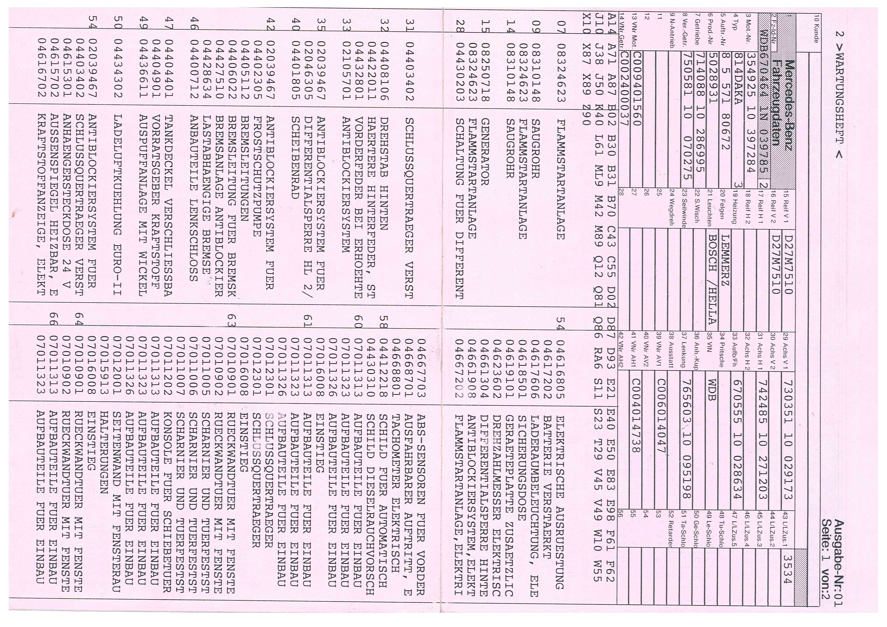

Also erst mal vielen Dank für Eure Beiträge. Folgendes habe ich bis jetzt herausgefunden:
"Schweizer" scheint die praktikabelste Lösung mit www.euroricambi.com aufzuzeigen. Leider kann ich die Teile nicht selbst bestellen und der deutsche Partner von Euroricambi hat sich noch nicht gemeldet.
"Vario" Ich gehe mal davon aus, dass ich die i=3.9 Übersetzung habe. Leider kann ich den Code der Achsen in der Ausstattungsliste nicht entziffern. Irgend jemand in diesem Forum kann das sicher. Ich gehe mal davon aus, dass die folgenden Codes relevant sind.
Vorderachse V1 = 730 351 10 029 173
HInterachse H1 = 742 485 10 271 203
VNr AV1 = C006014074
VNr. AH1 = C004014738
Mit den i=4.3 käme ich klar. Jetzt ist nur die Frage, wer das liefert und umbaut.
Alle anderen Lösungen scheinen nicht umsetzbar zu sein.
Ich habe noch einen Vorschlag für einen Achstausch erhalten. Das wäre eine Notlösung, da ich lieber neu kaufe.

wenn ich die Datenkarte so anschaue hat der Wagen nach meiner Einschätzung eine Achsübersetzung von 5,8 :1 . Die Reifengröße hat der Themenstarter ja nicht geschrieben aber 82-85 cm Durchmesser erscheint mir realistisch. Dann passt das auch mit seiner Geschwindigkeit von ca 80 km/h bei 2800 1/min.
Warum kannst du bei dieser Firma Euroricambi nicht kaufen ?
Arno
Arno

"Iura" danke für die Aufklärung der Bedeutung dieser Zahl. "Achim" hat mir ein Angebot für eine 20% längere Übersetzung gemacht. Bin gespannt wie sich das anschliessend fahren wird. Natürlich sind meine Räder etwas klein. Da ich aber nicht der Voll-Offroader bin, glaube ich damit gut zurecht zu kommen.
