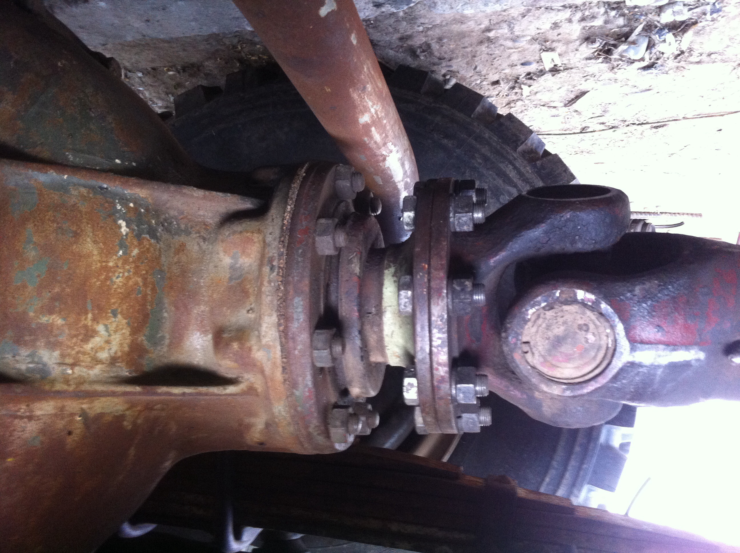

Ich denke das Problem könnte an diese Teil Ligen der kugelagerhalter hatte Öl austritt
Von der Vorderachse.Foto vom Teil ist unten.
Aber beim einbauen habe die Schrauben angezogen aber gemerkt das Teil hat kein Anschlag vielleicht hab ich die Regelung verändert,weis nicht wie das Teil heißt
In englisch Ring and pinion
Jemand weiß wie es eingebaut werden muss , ich furchte das Brummen ist meine schult.

... hast du mal ein Foto von dem Ding von der Seite, also um 90° weitergewandert mit der Kamera ... ich sehe da 2 Flansche, und wüsste gerne, was da dazwischen ist ...

Ulf H hat geschrieben:.....ich sehe da 2 Flansche, und wüsste gerne, was da dazwischen ist ...
Das von Dir als 2. Flansch identifizierte Teil ist m.E. der Lagerdeckel (am Achskörper) vom hinteren Lager des Kegelrads..

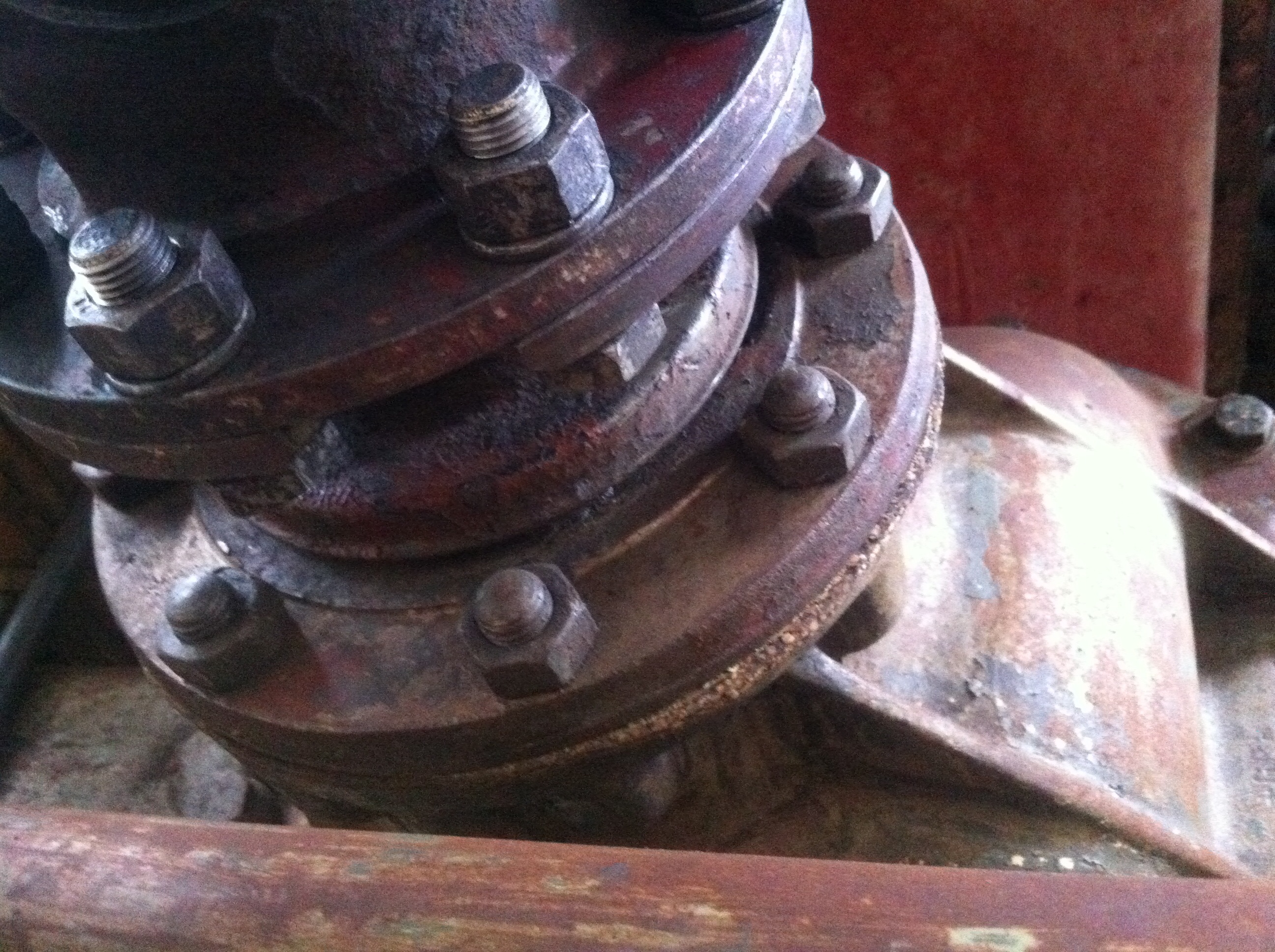

Nein ich hab nicht das Teil ausgetauscht habe es nur ausgebaut um den dicht Ring ausutauchen dabei merkte ich das der lagerdeckel immer weiten angeschraubt werden kann und hart kein Anschlag da fragte ich mich wie weit muss angezogen werden und verstelt sich die Regulierung ?

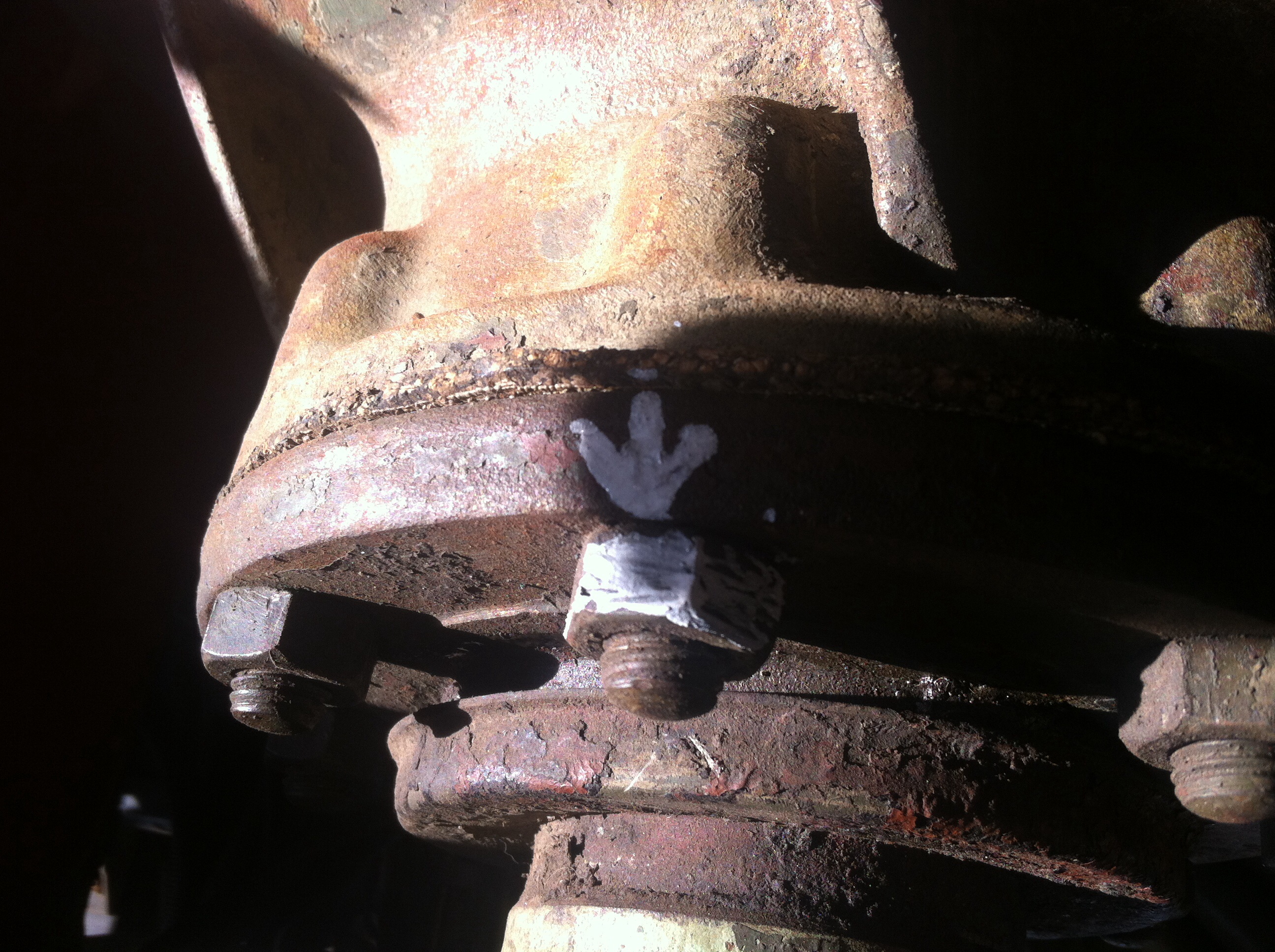

... welche Mutter konntest Du unendlich weit andrehen? ... Bitte auf dem Foto markieren ...

#15 Beitrag von Chilelkw » 2015-09-30 15:37:51
Die Weise Mutern hatte ich noch weiter anziehen können.

... meiner Meinung nach gehören diese Muttern angezogen bis fest ... bei manchen Bauarten wird die Lage des Kegelrades durch unterlegen verschieden dicker Dichtungen eingestellt ... aber auch dann sollten die Schrauben fest angezogen werden ... wieviel weiter bekommst Du die denn, wenn Du sie über Kreuz oder im Kreis herum anziehst ... natürlich nicht mit Gewalt anballern, sondern mit einem entsprechend langen Schraubenschlüssel, sodass die Schraube ihr gemäss Tabelle vorgesehnene Anzugsmoment zumindestens ungefähr abbekommt ... Drehmomentschlüssel wäre ideal ...
... ist da jetzt einen neue, ziemlich dicke Korkdichtung drunter? ... was für eine Dichtung was da vorher drunter ...

Hallo Francisco,
die weiße Mutter sollte irgendwann fest sein (wenn der Bolzen nicht wegen zu viel Kraft abgerissen wird).
Evtl. die Mutter lösen/abschrauben und schauen ob der Bolzen fest ist.
Es sollten keine Streckspuren am Bolzen sichtbar sein (kurz vor Abreißen).
Hinter dem Flanschdeckel ist ja ein fester Anschlag (Gehäuse) und eine Dichtung. Wenn hier rundrum alles dicht ist sollte es ok sein.
Das Lager sitzt ja dahinter und kann nicht weiter reingedrückt werden als durch das Gehäuse hier vorgegeben.
Hat das Lager Luft oder nur der Flansch? Wenn ja in welcher Richtung?
Die Flanschwelle sollte in Drehrichtung etwas Spiel haben (Zahnflankenspiel) aber nicht zu viel.
Wenn der Flansch anderweitig Luft hat prüfen wo das her kommt.
Sind die Lager evtl. defekt oder ist die Vielnut ausgeschlagen oder aber ist der Flansch nicht auf der Ritzelwelle festgeschraubt (Zentralmutter).
Versuche ein Schnittbild zu bekommen, dann wird das alles deutlicher wie der Aufbau ist.

Gute Nachrichten ich habe die mutern gelöst und wider angezogen das Gehäuse hat sich bis zum Anschlag bewegt aber sehr schwërgagig .
Darauf hin sofort Probefahrt das Brummen ist nicht mehr zu hören
