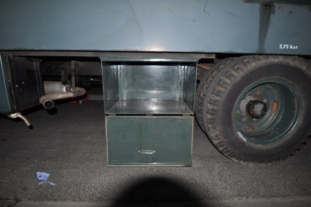

beim 1300L der BW ist zwischen Endrohr und Staukasten eine handbreit Luft: Bild
P.S.: evtl. geben die Aufbaurichtlinien der Hersteller da allgemeingültige Hinweise; zu niedrigschmelzenden Plastikteilen (PA-Rohre, elektr. Leitungen etc.) gibt es das m.W. ja.

Änhliches sieht man ja auch auf dem Bild vom 1300L.
