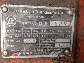

ja genau das Hetriebe ist es
wollte ein Bild vom Typenschild reinhängen aber es geht nicht oder ich kann es noch nicht
Original ist 8.02 und da 6 .??

Hab jetzt vom Klapprechner aus versucht die Typenschilder reinzustellen
aber kommt immer nur meldung ungültige datei
das regt mich masslos auf :mad: :motz: :frust:
5-33 klein.jpg (54.48 KiB) 4970 mal betrachtet
