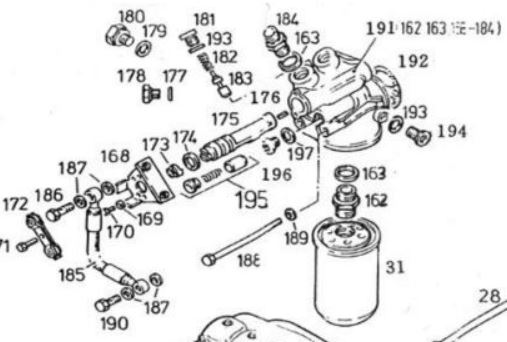

Da ich seit 2 Jahren die Heizung per Motorölwärmetauscher ausgebaut habe und nicht mehr brauche(Standhz)
habe ich damals die Anschlüsse der Schläuche verschraubt und das Teil so hängen lassen da ja der Ölfilter dran hängt.....
Nun habe ich ich dort irgendwo ein mini Ölleck.....immer einige Tropfen die für Sauerei sorgen....
Wie bekomme ich des Drehteil (öl auf/Zu = warm /kalt) herraus und wie kann ich das zumachen....denn irgendwo dort saut es.....es ist nicht die Ölfilterdichtung
müsste das Teil 175 sein....einfach zerren???

wenn Du den Stellhebel und den Halter abschraubst, kannst Du die 175 rausziehen. Der Dichtrich kostet irgendwas um 2 EUR, lohnt sich nicht, das Teil totzulegen. Eventuelle Leckagen am Steller werden eigentlich aber auch über den Schlauch 185 in die Ölwanne geleitet. Bei unserem 913er war damals die Dichtung 192 hin und verantwortlich für den Ölfleck auf der Nase der GTÜlerin, da hatte ich auch erst gedacht, dass das Öl vorn rauskommt

ahhh 185....ist bei mir nicht drann(noch nie gewesen!)
der Dichtring ist sicher ein normaler O Ring.....werde mal zerren und erneuern.
danke!!!
