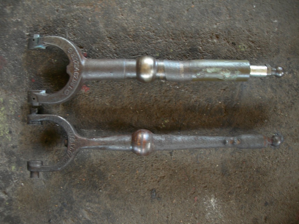

Ist bei Dir der Kugelkopf am Ende der Gabel abgebrochen oder die ganze Kupplungsgabel am Kugelgelenk, ich frage wegen Box verm. Kupplungsglocke und Muttern die Haltebleche von der Gabel?
Wenn die gebrochen ist kann man das nur erschwert schweißen da dieses Teil geschmiedet ist.
Es existieren Bilder von dem Teil in meinem Beitrag (Ausrückgabel Kupplung om 352)http://www.allrad-lkw-gemeinschaft.de/p ... &mode=view
Ich hätte da noch eine alte von meinem om 321, wenn Du die 280er Kupplung hast könnte die evtl. passen.
Ich könnte sie Dir Leihweise geben inkl. Ausrücklager und Lagerrung ( Bleche) leider brauche ich sie noch aber halt nicht sofort

Hallo!
Das hört sich an als ob wirklich der Lange Arm der Kupplungsgabel genau an der Kugelgelenkstelle gebrochen ist, soll auch schon öfters passiert sein
Ich hoffe für Dich das er es nicht ist, ich habe länger gebraucht bis ich ein passendes Teil gefunden habe.
Ich habe noch Abstandshalter überig die ich habe Lasern lassen damit die zu lange Gabel in meine Glocke passt.
Falls Sie gebrochen ist und Du Ersatz brauchst messe auf jeden Fall den Abstand zwischen den Klauen aus wo das Ausrücklager rein kommt, da gibt es auch wieder verschiedene Teile sonst musst Du noch das Getriebe abbauen.

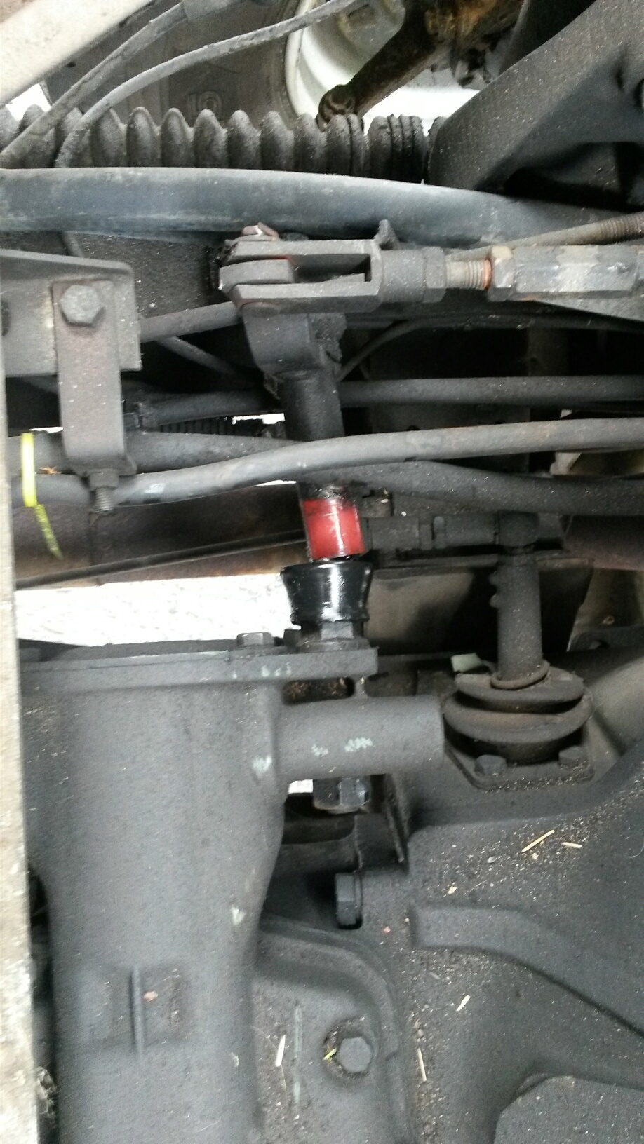

Geschafft
Der Bruch ist an der roten Stelle, die Gummikappe wurde schon zurückgestülpt.
Das Bild gehört um 90 Grad gegen den Uhrzeigersinn gedreht. Dann hat man die Draufsicht vom Fahrersitz aus.

Hi kenne leider das Teil nicht,
ist die rote Stelle die Bruchstelle?
wo liegt genau der Bruch? ich seh keine Bruchkante
Ist das Vollmaterial oder Rohr?
Wenn Vollmaterial und geschmiedet evtl komplett schräg einschleiffen und in mehreren Lagen zuschweissen. Bringt mehr Verzug als ringsum ist aber auch von nur einer seite zu machen und hundertprozent rundlaufen muß es wahrscheinlich nicht.
Wenn ausgebaut ne Spitze anschleiffen und ringsrum auffüllen.
Basische Elektrode verträgt sich gut mit Werkzeugstahl (Schmiedeteil) MAG sollte aber auch bis nach hause halten. Mit WIG bloss keinen VA zusatz benutzen der kriegt sofort Risse wenn Du nicht ganz langsam abkühlst, also mit Brenner nachwärmst.

Hallo Clemens,
an der Stelle sitzt so ein eingeschraubter Kugelkopf wie von mir oben beschrieben. Ersetzen und weiterfahren.

hallo Clemens,
der Gabelkopf samt Bolzen verträgt ein bißchen Öl.
Das reduziert die Belastung=Spannung im Material.
Sigi
Sigi
Re: Panne in Schottland
Habe gerade mit dem Chef gesprochen, bis Teile vom Mercedes zu bekommen sind kann es dauern. Er wird nachher selbst die Sache angehen und schweißen. Dann kann er mir sagen,ob ich damit bedenkenlos nach Deutschland komme. Dann kann ich da in Ruhe tauschen.Pirx hat geschrieben:Hallo Clemens,
@Sigi
Da sitzt auch ein Fettnippel, die Kugel war gut geschmiert.
Wenn schweißen klappt,werde ich evtl noch meine Schwester in Edinburgh aktivieren. Dort sollte es einen Sternhändler geben. Dann kann ich mir auf dem Heimweg die Teile einpacken und habe sie für den Notfall dabei.
VG
Clemens

Mit etwas Verzögerung sind sie nun dran
Geschweißt wird nicht mehr. Stattdessen wird eine schraube mit etwas Spiel eingesetzt anstelle der Kugel. Das wird auf jeden Fall halten meint der chef...
