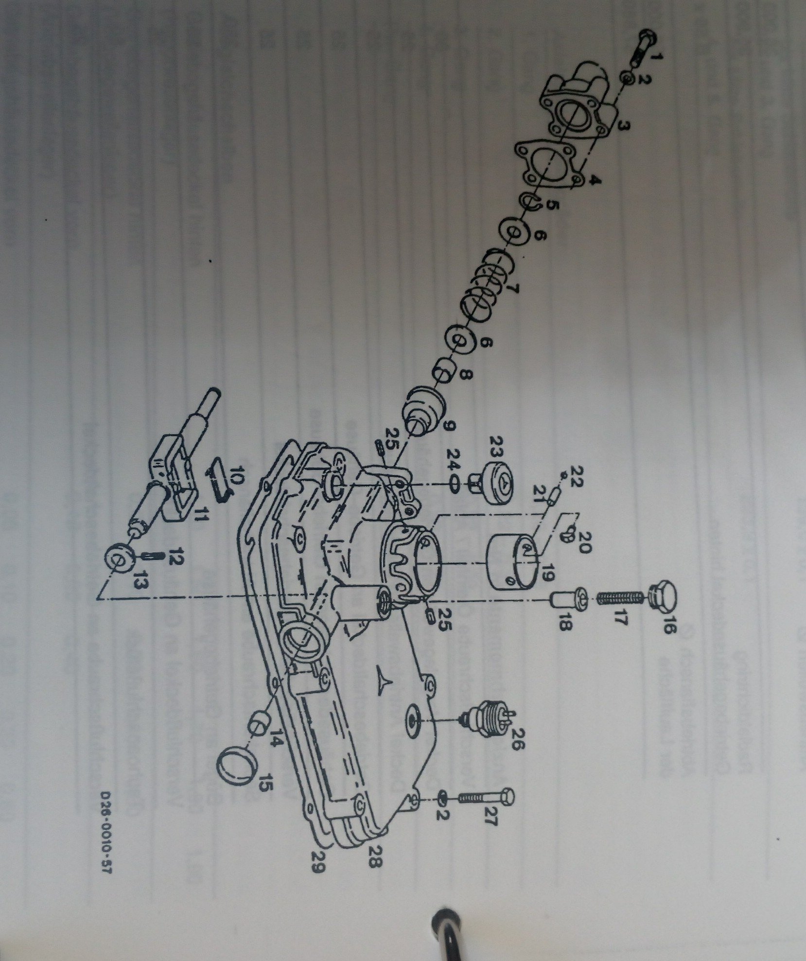

Pirx hat schon alles gut beschrieben...
Was du noch machen kannst ist die Ölablassschraube rauszudrehen (wenn Öl im Getriebe ist auf Farbe und evtl Wassergehalt achten) und schauen ob am Magnet Metallabrieb (normal) oder Metallsplitter/-brocken (nicht normal) haften.
Was noch möglich wäre: den oberen Deckel vorsichtig zu offnen und sich von oben das Getriebe anzuschauen... Sollte ohne Sonderwerkzeug möglich sein.
Bild kommt gleich,
Max

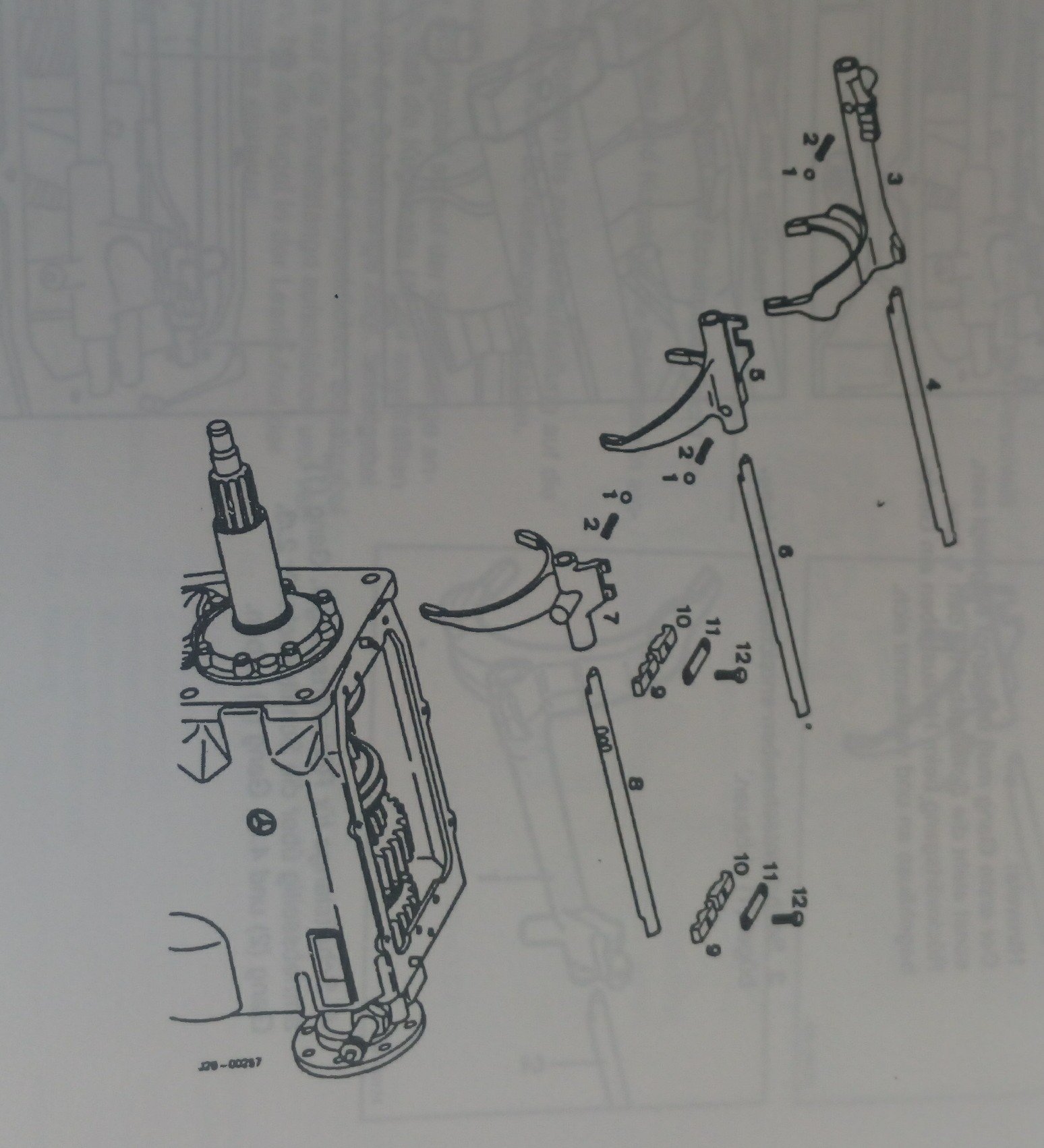

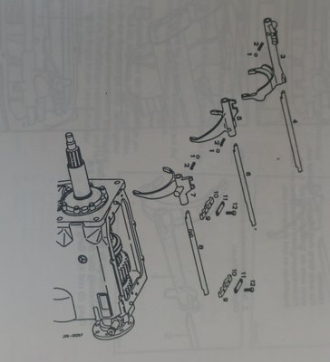

Schaltgabeln würde ich nicht ausbauen, das Bild soll dir zeigen was dich da unten erwartet...
Stammt aus einem WHB für ein G3/60 5-7,5 Baumuster 714.088.
Wenn das Getriebe aus einem Frontlenker stammt ist der Deckel etwas anders, wird aber genau so befestigt und die Schaltgabeln sind die gleichen.
Ich habe mein Getriebe selber ausgebaut und dann überholen lassen, erst wenn es komplett zerlegt ist weiß man was zu tauschen ist... Bei einem gebrochenem Sinchronring waren es um die 800€ brutto für die Teile und um die 800€ brutto Arbeit
Max
