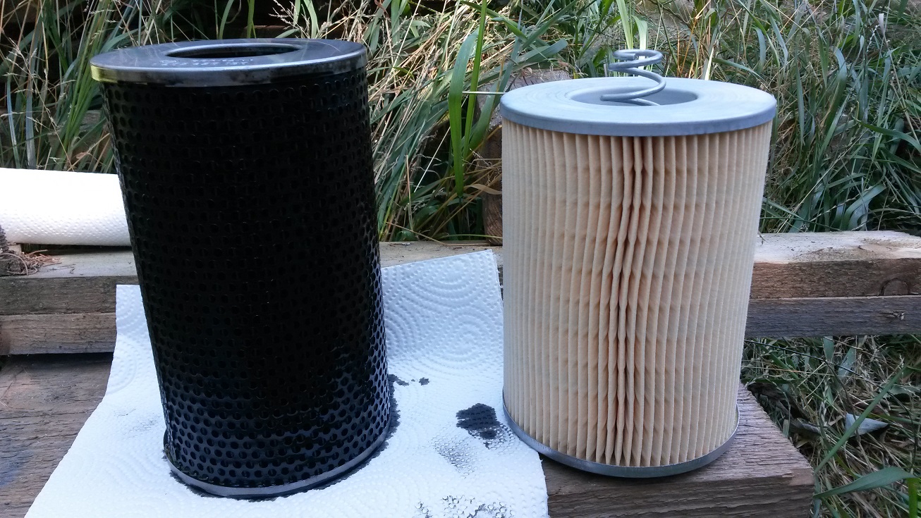

Wollte gerade den Ölfilter am OM352 wechseln und sehe, daß ich von Mercedes einen komplett anderen Filter bekommen habe, als der, der verbaut war:
Alt hat die (Bosch?)Nummer 1 457 429 130, neu A 401 180 00 09. Fehler von Mercedes, oder einfach nur ein anderer Filter?
Falls er paßt, Feder noch oben oder nach unten?
Kann mir da mal jemand einen Tip geben?

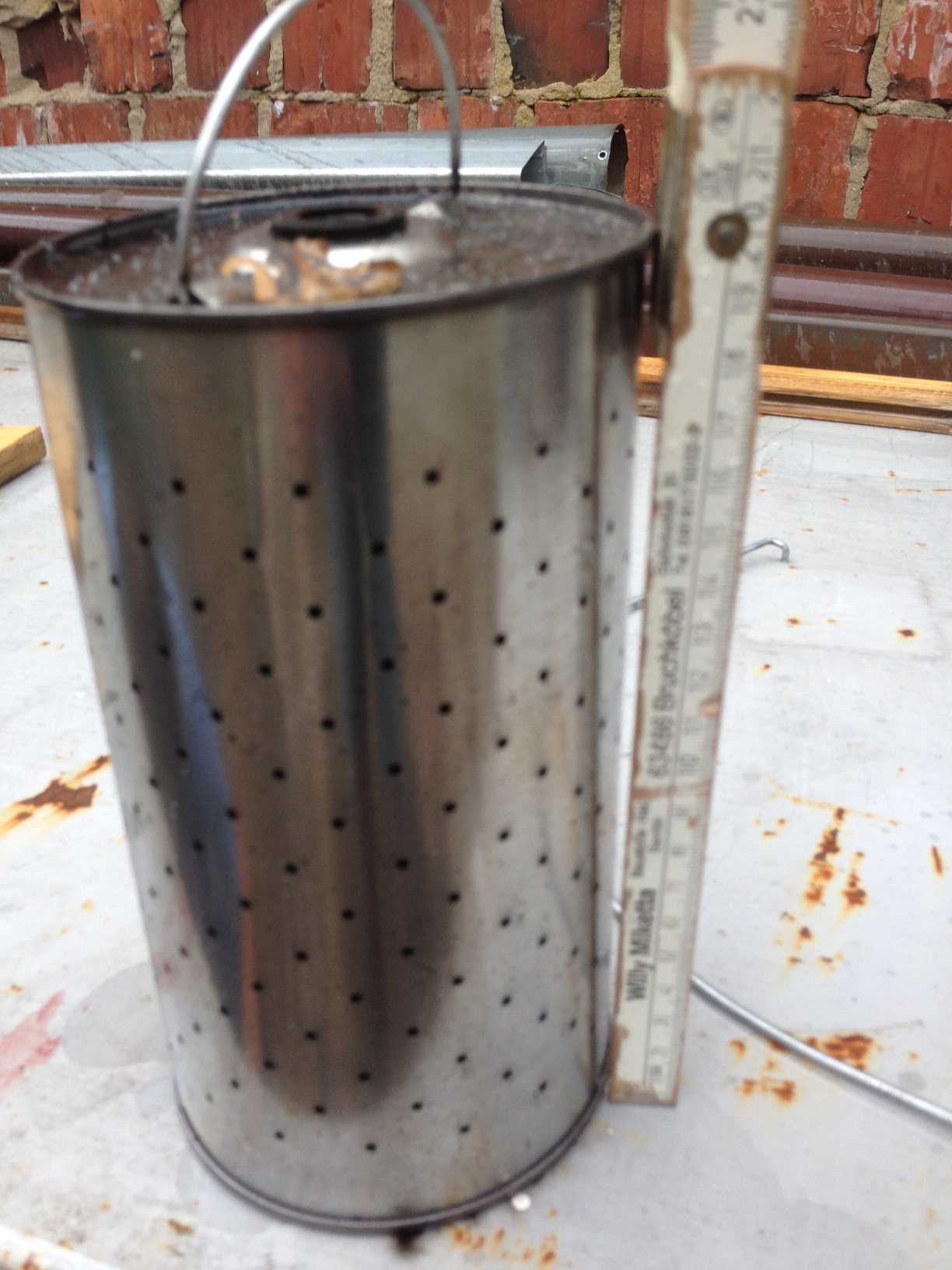

mein Ölfilter hat die Nummer MA 352 180 00 09 ist ca 20cm hoch und 11cm im Durchmesser.
Er sieht so aus. Habe nicht den Turbo Motor.

Der Filter von MB paßt nicht! Das ist wahrscheinlich die Unimog/1017-Ölfilter-Variante, die paßt aber nicht am Kurzhauber.
Wenn Du sagst, in Deinem Ölfiltergehäuse ist außer dem Filter nichts drin, dann brauchst Du eigentlich den Spezial-Ölfilter für den Umbau von Nebenstrom- auf Hauptstromölfilter, den es bekanntlich nur bei MB gibt. Teilenummer in diversen Threads dazu.
Im originalen Nebenstromölfilter sollten nämlich noch ein Siebmantel, eine Platte mit Federn und noch 'ne Feder sein.

gestern war ein älterer MA am Tresen. Der hat zwar auch etwas suchen müssen, aber dann war klar, was auch Du sagst: der Filter paßt nicht. Der wäre erst ab BJ 1988 ok gewesen... Der neue Filter kommt heute.
Habe das Gehäuse gestern mal untersucht, unten war doch eine "gefederte Platte", die man allerdings auf Anhieb nicht als solche erkennen konnte.
Gestern Abend habe ich noch einen Mahle-Filter verbaut, weil ich das Fahrzeug bewegen mußte. Sieht im Prinzip aus wie der alte Filter, nur daß kein Blechsieb außen rum ist, sondern "nur" Papier. Ansonsten sind die Maße gleich, ebenso die Öffnung in der Mitte.
@Alexander
Der Landmaschinenhänder, von dem ich die Mahle-Filter habe, hat mir 2 Stück mitgegeben: einen der so aussah wie mein alter Filter (Mahle OX40), und einen der genauso aussah wie Dein Filter ("schau welcher paßt und bring mir den anderen zurück") (Mahle OX30)
Wegen Umbau Neben-/Haupstromfilter werde ich mir vor dem Urlaub keine Gedanken mehr machen, aber sicher beim nächsten Ölwechsel. Kann es sein, daß der Filter von Alexander so ein Hauptstromfilter ist? Dafür muß dann wohl der Federplatte unten im Ölfiltergehäuse raus? Ok, da werde ich mich später einlesen.

den Mahle OX30D habe ich im Kurzhauber als Nebenstromfilter, also mit dem Siebeinsatz (Motor OM352AII, Baumuster 352.949). Ich glaube daher nicht, dass der bei Dir als Hauptstromfilter passt.
Nils
