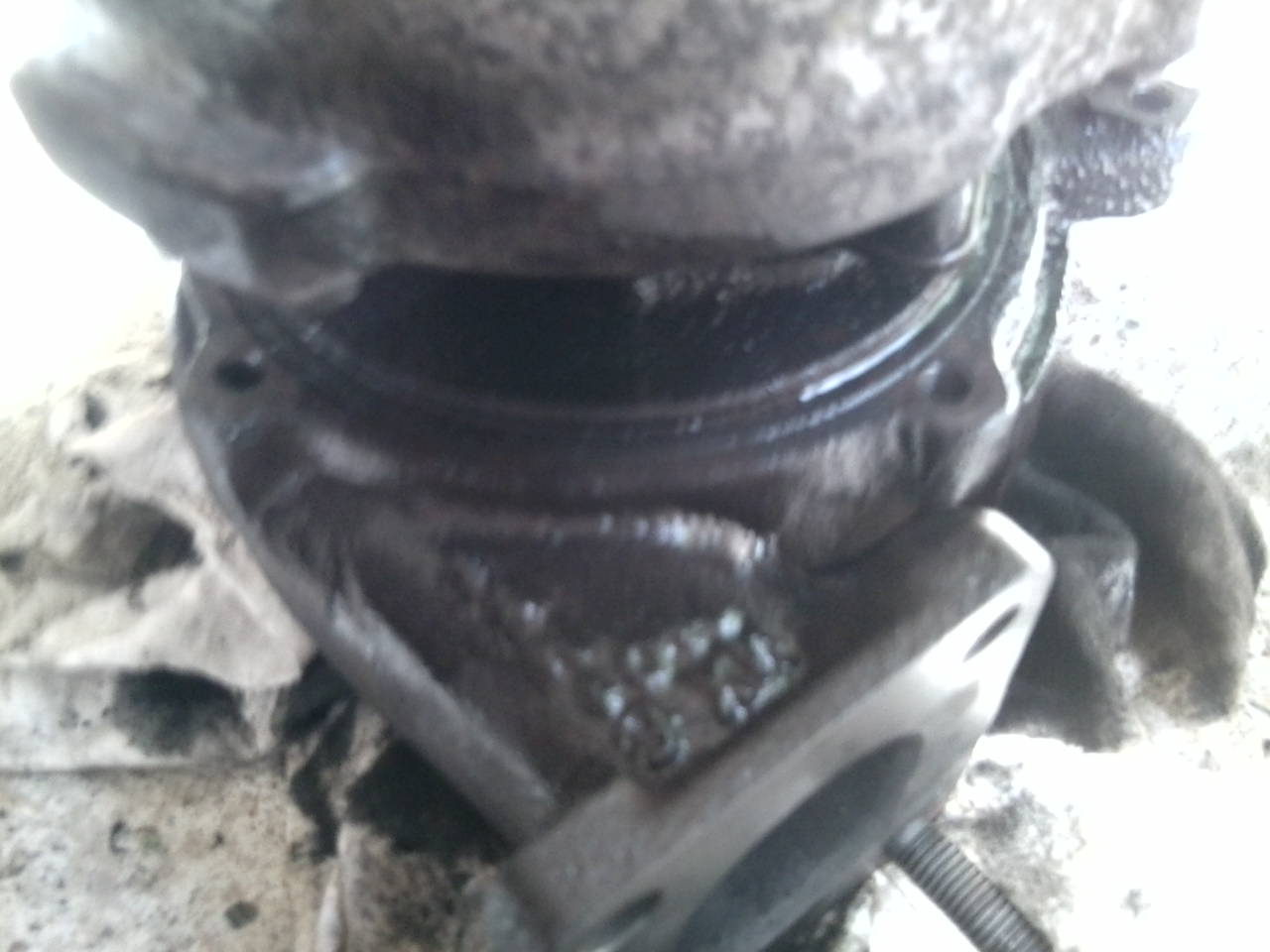

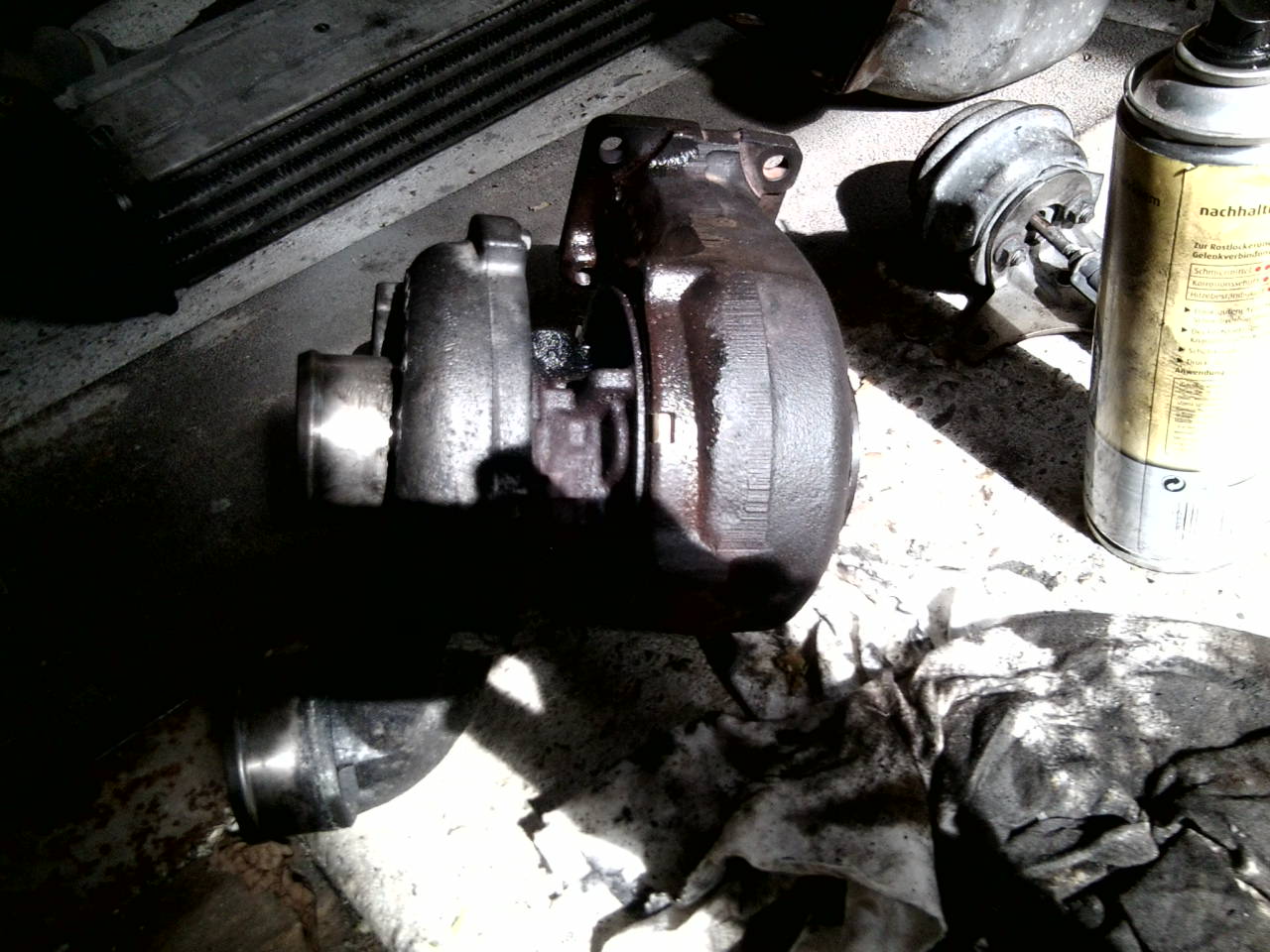

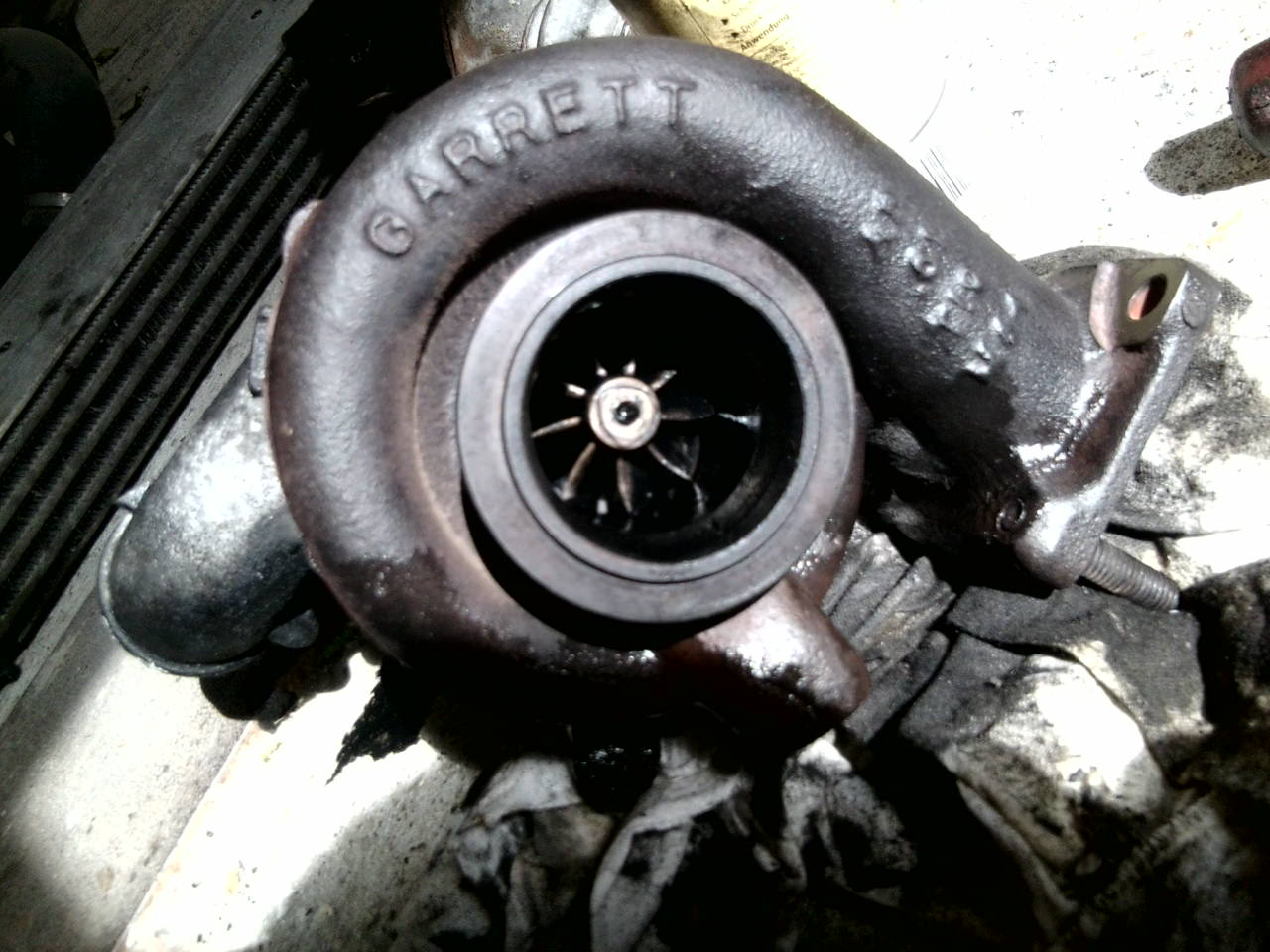

So nun liegt der Turbeo rum und ist auf den ersten Blick intakt und dreht auch rund...
Er hat quer zur Achse sichtbares Spiel (net viel aber immerhin) daher wollte ich ihn öffnen.
Ist der nur gesteckt (und mit den Schrauben klemmäßig gesichert) oder wie bringe ich die 2 Hälften auseinander??
anbei 3 Bilder...ich frag lieber bevor ich was zerschlage..

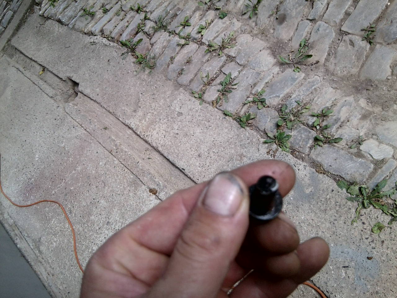

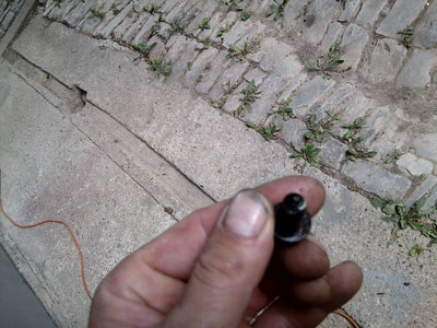

siehe Bild:

siehe Bild:
Re: Turbolader öffnen ??
man sieht hier das der Bolzen schon zu 4/5 durch war und nur noch hing....da geht natürlich druck durch und bringt die Dichtung zum Zwitschern.....
ärgerlich ist a: der neue Turbo..kann ich ev. zurücksenden...
b: das der Luft/Abgaszug durch den Keilriemen so verfälscht wird das es nicht zu merken war
c: ich den ganzen Mist wieder abbauen darf...wer weis wie viele Bolzen da noch abreißen.....und ob sie rauszubekommen sind
blöder Fiat....grummel

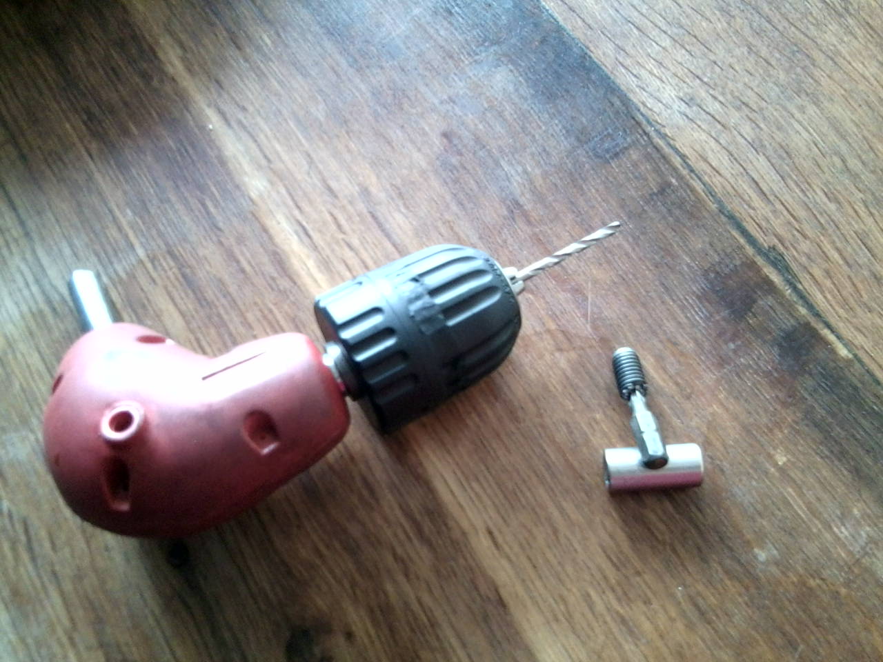

werde nun den abgerissenen Bolzen entfernen....Meißel oder Bohrer......mal sehen was geht.
sodele...große Trickkiste...der Bolzen ist raus.
Unter zuhilfenahme eines Dremel zum ANnschleifen derBruchstelle
eines Winkelbohrervorsatzes , 3 mm Bohrer , Accuschrauber, Bit und Ratsche
