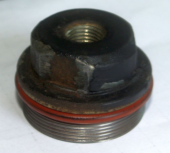

weiss zufällig einer der MAN-Fahrer welche VEP bei diesem Motor verbaut wurde ? (D0826 aus 99)
Im Werkzeughandel findet man ohne diese Typbezeichnung nichts, MAN-Werkstätten kennen nur die ET-Nummer , MAN selber verweist auf die Werkstätten und blockt völlig ab und Bosch braucht auch die Typbezeichung der Pumpe. An der Pumpe selber gibts keine Kennung.

Mein MAN L2000 Bj. 1999 mit einem 6 Zylinder Motor mit 220PS Euro II also mechanisch. Motortype: D0826 LFL 10.laforcetranquille hat geschrieben:Hallo,

Hallo Gerolf,
das reicht leider nicht, irgendwo beisst sich immer die Katze in den Schwanz weil keiner weiss ob die angebotene Nuss auch passt. Am unverschämtesten sind die hochwohlgeborenen Herren bei MAN. Für die wäre es ein Leichtes zu sagen was sie verbaut haben aber die weigern sich einfach Infos rauszurücken.
Die Vermutung ist das es sich um eine Bosch VEP 44 handelt, es ist aber nicht sicher.
So auf Verdacht möchte ich die Nuss nicht bestellen.
Gruss Wim
