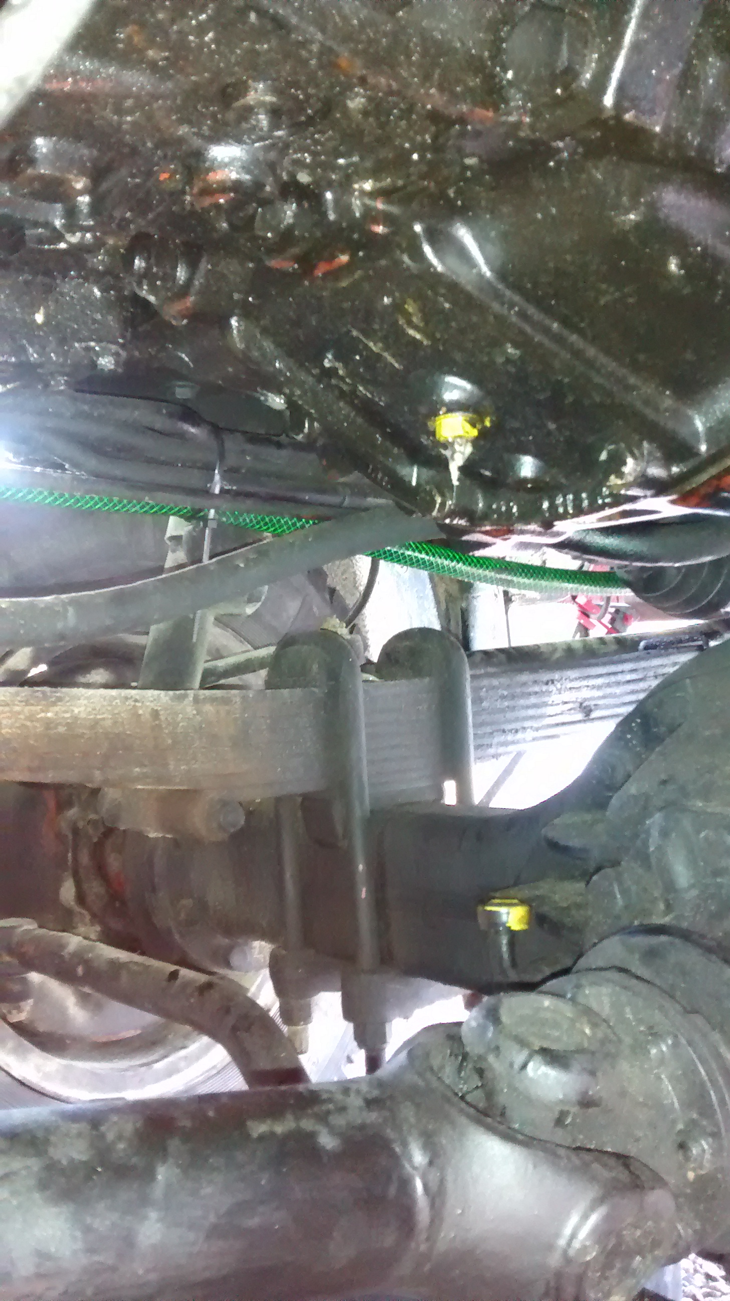

Habe heute den Magirus fertig gemacht für die nächste Reise.
Habe alle Nippel laut Schmierplan gefunden.
Nur nicht den vom Kupplungsausrücklager.
Hat vielleicht einer ein Foto wo der sitzen soll. Werde aus dem Schmierplan da nicht schlau.

I think that the smearnippel that you refer to is located almost directly underneath the flywheel. Just a small nipple very close the opening where you can see the flywheel.
Best reagards Peter
It is painted yellow

Beim Marius Jupiter sitzen die Schmiernippel des Ausrücklagers direkt am Lager.
Dazu die Wartungsöffnung unten an der Glocke öffnen.

BJ 84 hat wenn ich mich recht entsinne schon die neue Kupplungsvariante - ohne Schmiernippel...

Ich finde auch nicht wirklich einen.

Mein bj 85 hat noch den Schmierplan von 1983 drin !!!
Und, beim bj 85 haben die ne menge Schmiernippel eingespart. Nur, den Schmierplan, der war wohl zu teuer zum erneuern.
