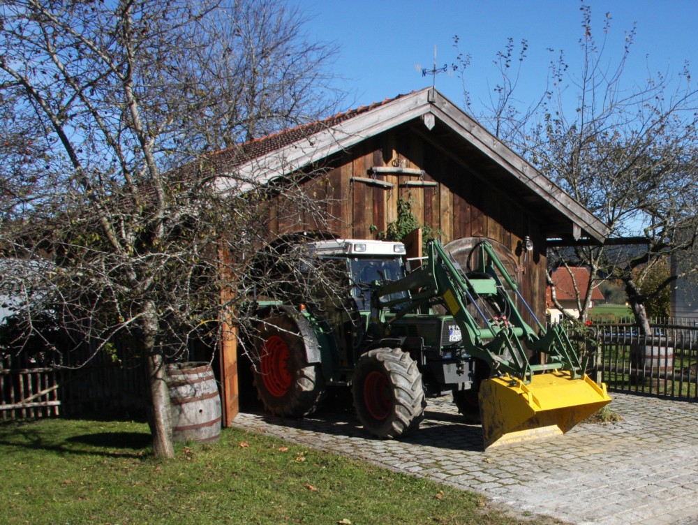

Bei meinem Fendt Bulldog 280 S mit Deutz Motor F 4L 913 geht nach 10 Min. Arbeit die
besagte Leuchte an. Nach 3 Min. Pause gehts für kurze Zeit wieder, dann das selbe Spiel
Motoröl/Hydrauliköl ist genug drin.
Keilriemen alle gut gespannt.
Wagt jemand eine Ferndiagnose?
