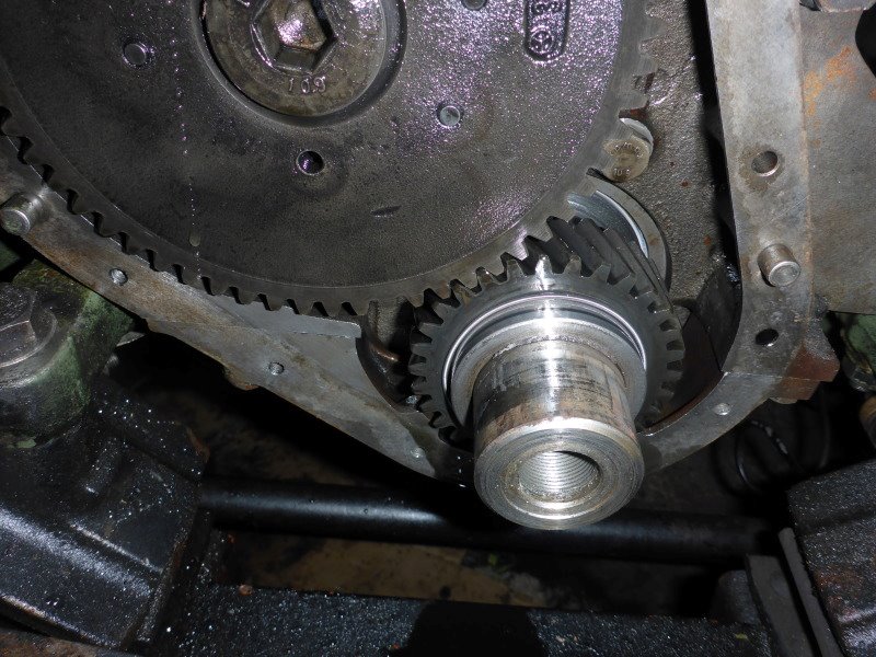

Hallo Stefan,
wenn du nur den Simmering wechselst wird das nicht dicht, da der Simmering sich immer auf dem Laufring einläuft (sieh Bild unten). Du musst deshalb in jedem Fall auch den Laufring (Zwischenring A3140350214) erneuern. Es gibt zwei verschiedene Simmeringe, falls du einen Blechdeckel verbaut hast brauchst du den Simmering am Stirndeckel A 006 997 8547. Den Simmering bekommst du übrigens überall, den Zwischenring in jeder MB Niederlassung, soweit noch lieferbar...
Viel Erfolg,
Walter

Hallo Stefan,
ja, der Laufring sitzt auf der Kurbelwelle und bildet die Lauffläche zur Dichtlippe des Simmerrings.
Der Ring kann ganz leicht, durch erhitzen mit einer kleinen Gasflamme oder einem Heißluftgebläse, abgenommen werden.
Beim Aufsetzen des neuen Rings muss der Ring auch erst erhitzt werden und läßt sich dann leicht auf die Kurbelwelle aufschieben. Sicherheitshalber würde ich den Ring mit tauschen oder eventuell drehen, wenn die Laufspur des Simmerrings nicht genau in der Mitte liegt. Dann muss man aber sicher wieder die gleiche Position des SiRis im Steuergehäusedeckel finden, was aber gar nicht so einfach ist, da es im Steuergehäuse keinen Anschlag für den SiRi gibt. An dieser Stelle hat man aber auch die Möglichkeit, die Position der Dichtlippe, durch ein paar Zehntel tieferes Einschlagen oder weniger tiefes Einschlagen, zu variieren.
Bei uns war die Einlaufspur auch nur ganz minimal, hat aber ausgereicht, immer ein wenig Öl durchzulassen. Was aber eher an der ausgehärteten nicht mehr so nachgiebigen Dichtlippe des alten Siris liegt.
Den Laufring gibts übrigens für wenig Geld bei Mercedes.
Viele Grüße und gutes Gelingen
Karsten
