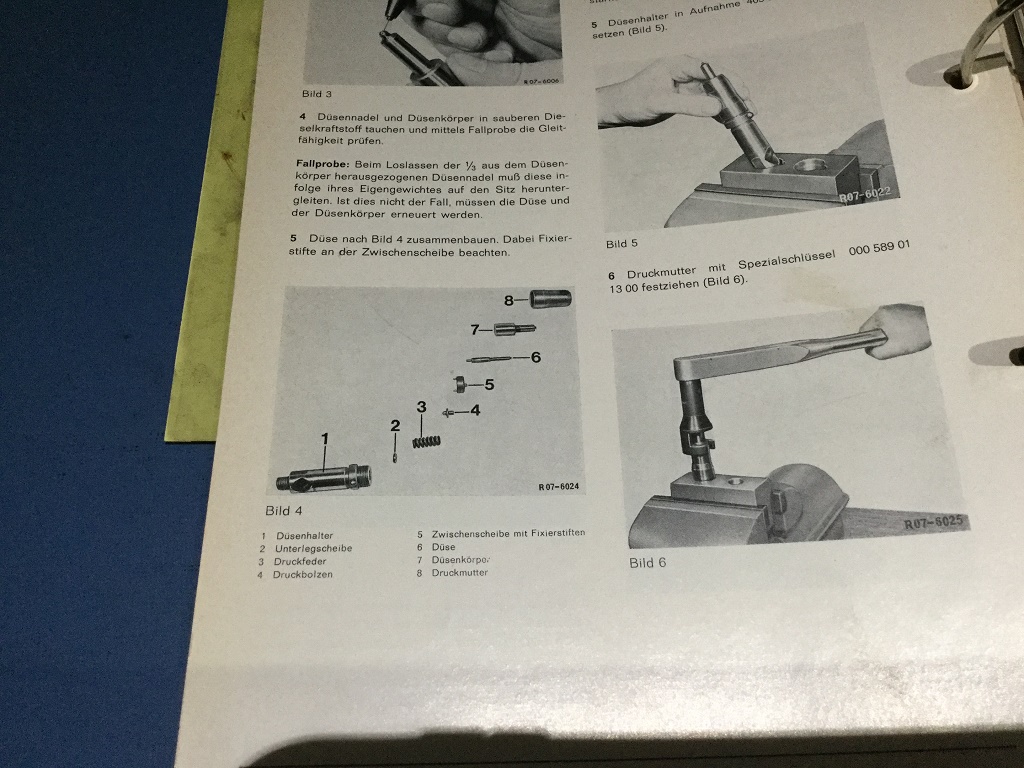

Hab die Düsen ausgebaut. Spezielles Werkzeug braucht es nur eine lange 30er Nuss und Gleithammer mit Adapter für 14x1.5 Aussengeweinde.
Die Düsen sehen schon ziemlich verkokst aus...
Etwa so wie die von Tobias. Woher kommt das?
Laufleistung sind gut 50tkm. Eigentlich für so einen Motor nicht so viel.
Walter, meinst du die '5 Zwischenscheibe mit Fixierstiften'?
Die sieht eigentlich noch recht gut aus.
Denke, wenn was ersetzen, dann eher die Druckfeder?
