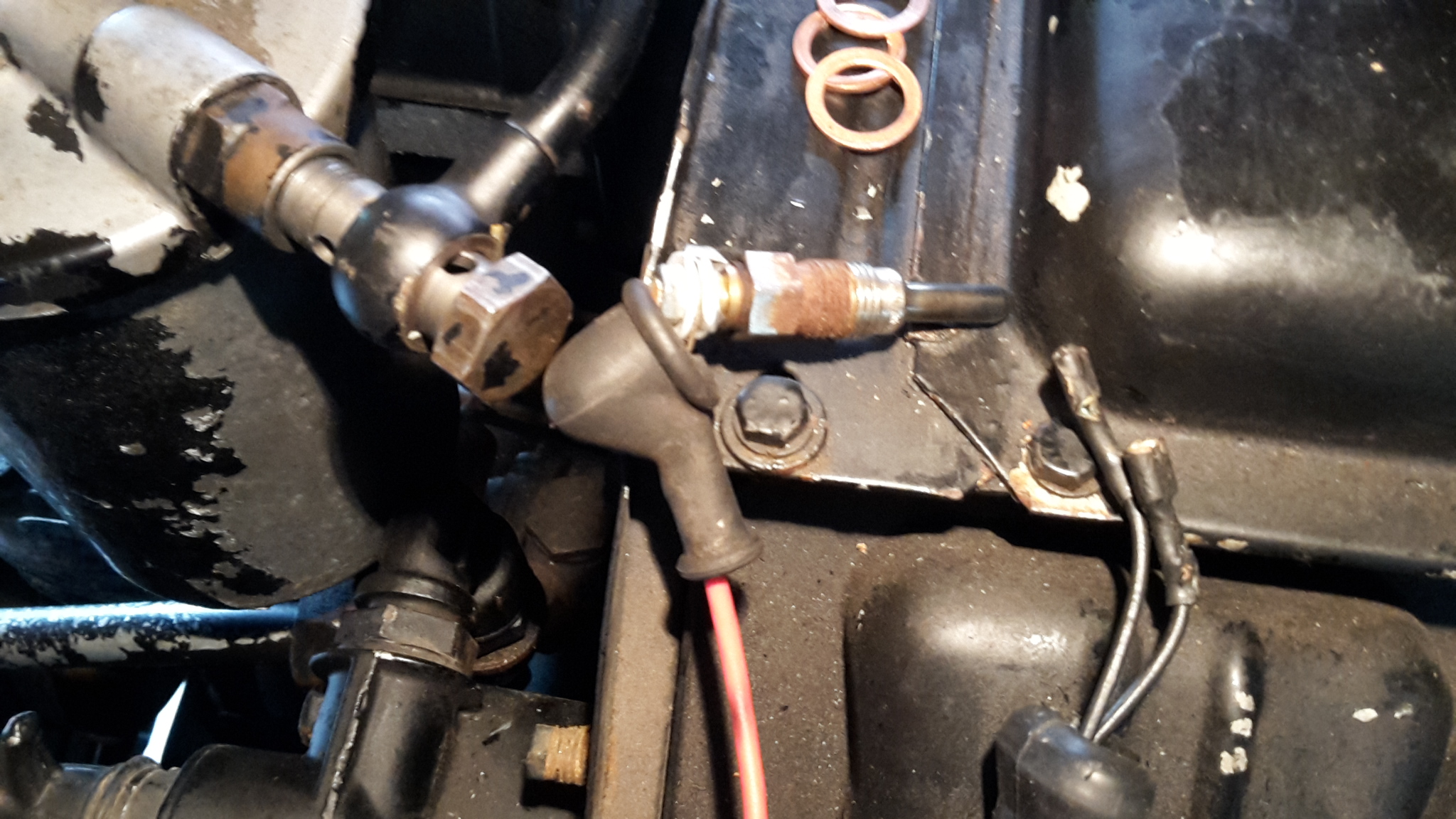

DiesesTeil ragt in die Leitung hinein:

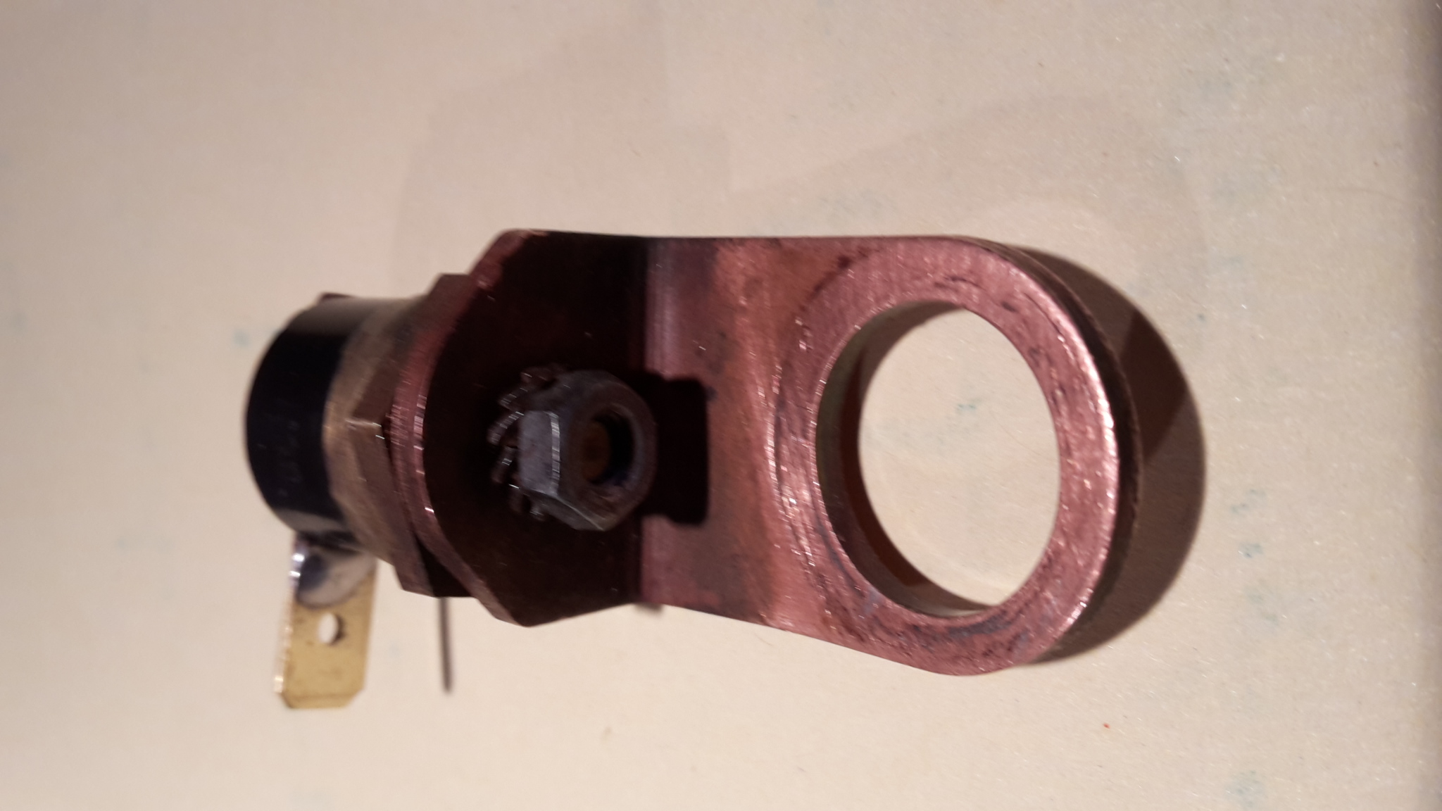

Und dieses Teil ist über den Kupferring an die Leitung angebunden. Daran war mir bei der Demontage auch ein Kabelstecker abgebrochen, den ich einfach wieder angelötet habe - hält auch ganz gut. Aber nicht, dass der Hitzeeintrag schädlich für das Ding war.

Das sieht schwer nach einer Eigenbau-Dieselheizung für Pölbetrieb aus . Der "Sensor" auf dem ersten Bild ist nämlich eine Glühkerze.

Das ist eine Dieselheizung von ATG Diesel-Therm:
http://www.diesel-therm.de/diesel-therm.htm
Ich habe so was auch nachgerüstet. Der Winkel ist der Halter für den Temperatursensor, damit die Maximaltemperatrur an der Glühkerze nicht überschritten wird. Ist also für die Funktion sehr wichtig.

Hallo Pirx,
ja, genau so sieht es bei mir aus (auch der Schalter). Danke!
