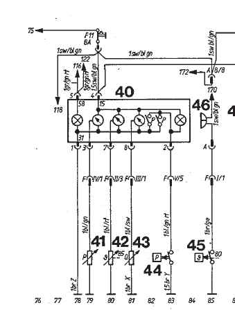

Habe gerade nochmal in die TDV reingeschaut - Temperaturfühler (ist die 42 in der Zeichnung) ist gegen Masse geschaltet - siehe Bild. Vermutlich hat der nur ein Kabel dran - ziehe das mal vom Fühler ab und halte es gegen Masse - dann wird die Temperatur vermutlich auch an den Anschlag gehen. Wenn das so ist, suche die abgescheuerte Stelle am Kabel oder verlege gleich ein neues.
LG, Holger
