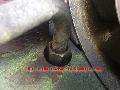

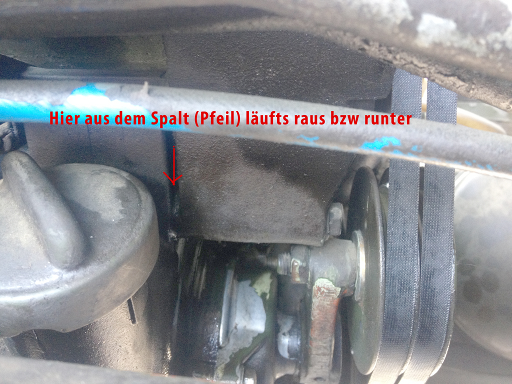

Habe jetzt nochmals nachgesehen:

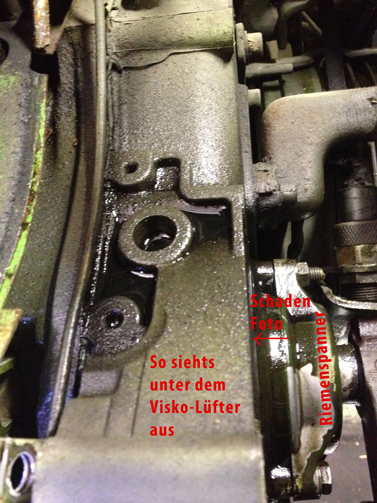

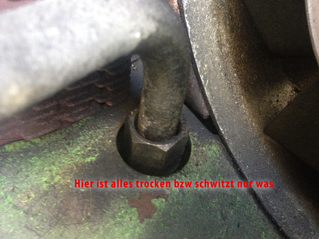

Verschraubung Ölkühlrohr am Visko-Lüfter schwitzt nur minimal (puhhh)
Allerdings ist unter dem Visko-Lüfter-Gehäuse auf dem Motorblock oberhalb der Zahnräder die die Einspritzpumpe antreiben ein Öl-See
Die Zeichnungen helfen auf jeden Fall schon mal etwas weiter

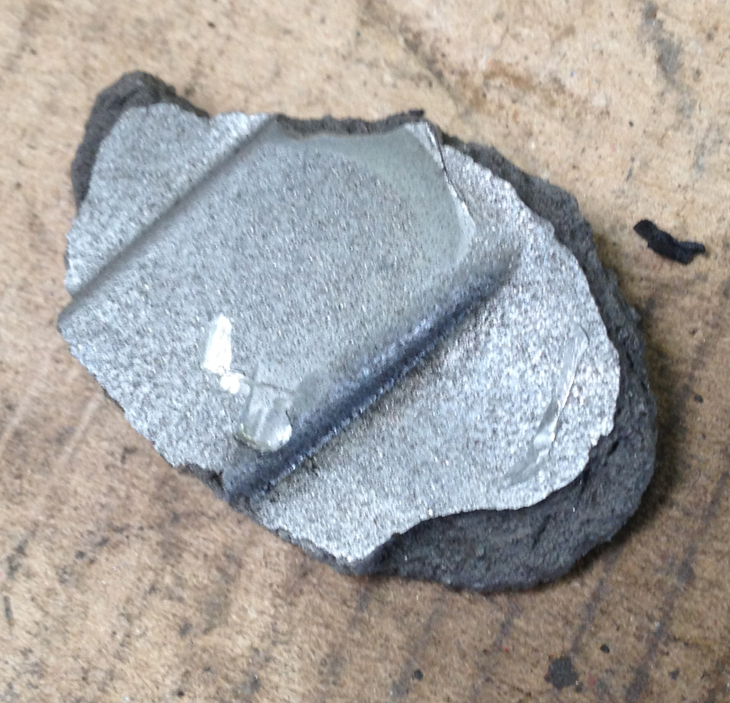

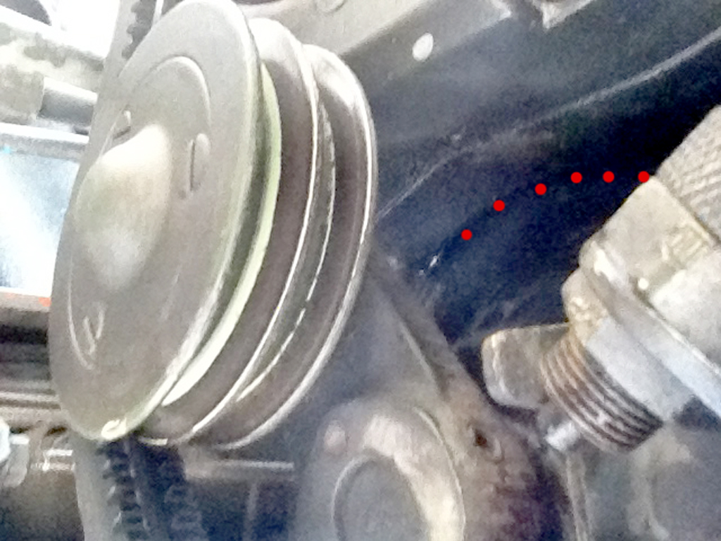

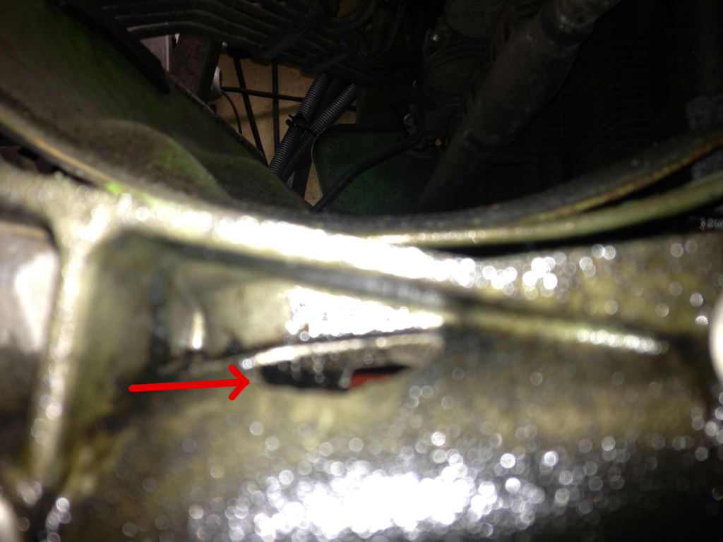

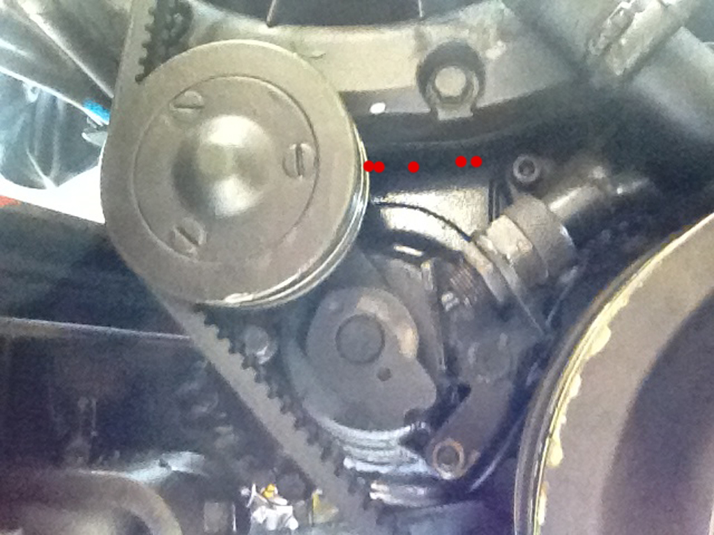

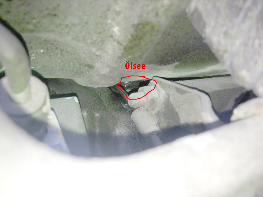

Re: Massiver Ölverlust BF6L913
hier jetzt noch ein paar Bilder zum Anschauen

- Beiträge: 24409
... Kannst du den Motor laufen lassen und den Ölsee beobachten ... Puder mal die versauten Stellen mit Mehl ein ... Dann laufen lassen, dort wo es das Mehl wegschwemmt läuft Öl entlang, folglich ist die Quelle oberhalb zu suchen ...
alles klar, bin ab 12.30 unterwegs.kluthspitter hat geschrieben:evtl werde ich mich melden
So wie ich aus der Ferne sehe, könnte es doch die Ölrohrverschraubung sein, ist ja noch Luft zwischen Kühlblech und Motorgehäuse, hatte ich bei einem Probelauf auch schon mal. Merkwürdig kommt mir die Vibration vor ? Hattest du vielleicht das Zahnrad von der Einspritzpumpe mal ab ?
Viel Erfolg
Hallo Henry,
Kannst du genaueres zum Schaden bzw. der Ursache sagen? Werde aus den Bildern nicht so richtig schlau. Irgendwo ist aus einem Gehäuse ein Stück ausgebrochen. Was ist das für ein Gehäuse und durch was ist das Teil ausgebrochen?
Gruß Andi
"Ich liebe es wenn ein Plan funktioniert"
- RandyHandy
- Beiträge: 1717
- Wohnort: Überall
Hallo Andi,
das Teil ist von oberhalb des Zahnrades welches auf der Welle der ESP sitzt
Ursprüngliche Schadenursache war: Zahnrad nicht perfekt auf dem Konus der ESP nach Pumpenkur
Selber verursacht
Selber verursacht
Henry
Zitat: Albert Einstein
Henry
Ok, also hatte damals das lose Zahnrad Kontakt mit dem Gehäuse. So wurde eine Vorschädigung verursacht. Jetzt ist das angebrochene Teil vollends ausgebrochen und hat die Sauerei veranstaltet.
Richtig?
