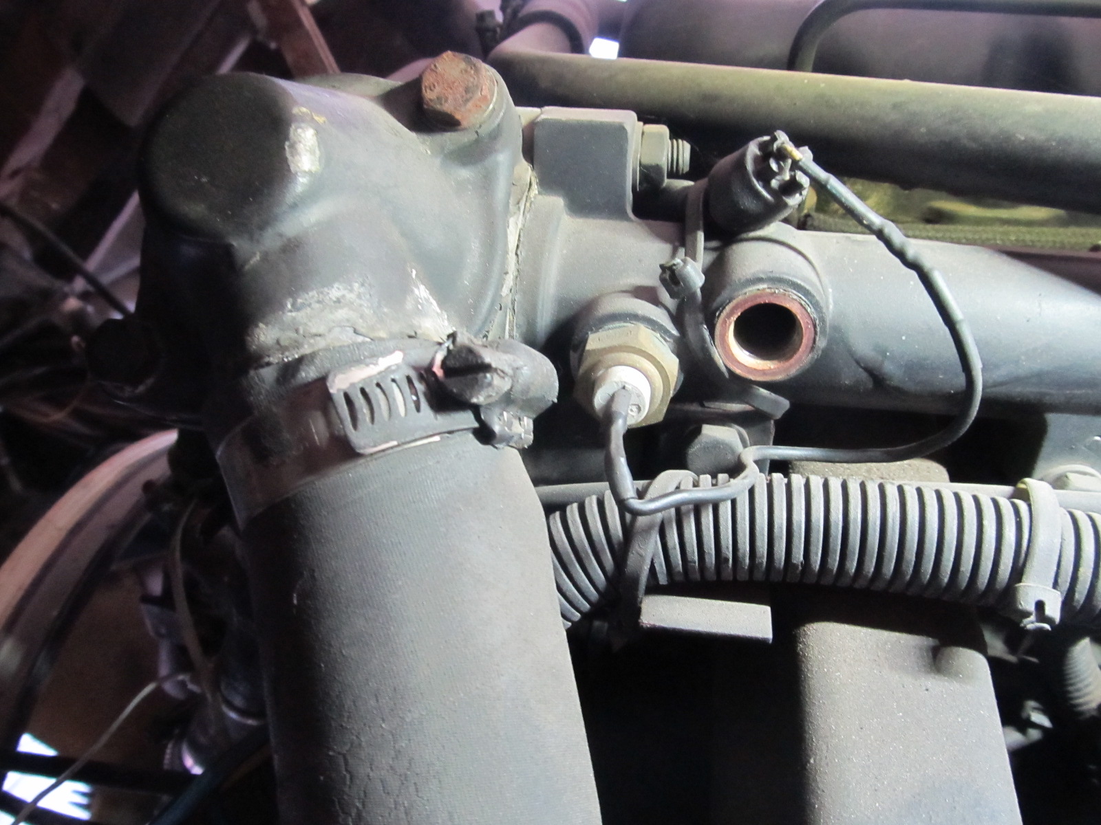

Frage an die echten G90-Fahrer zum idealen Einbauort für Motoröl,-bzw. Wassertemperatur-Sensor.

Hallo,Wassertemperatur links oben im Motorblock.Das ist doch in Ordnung.

Bilder sagen mehr als 1000 Worte...
den Sensor für Öltemperatur würde ich beim Ödruckschalter anbringen, oder was ich auch schon mal bei einem Toyota LC gemacht hab, da hab ich die Ölablasschraube durchgebohrt, Gewinde reingeschnitten und den Temperaturfühler reingeschraubt.
