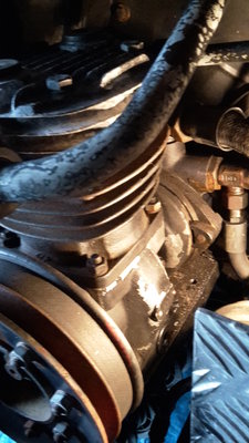

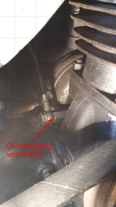

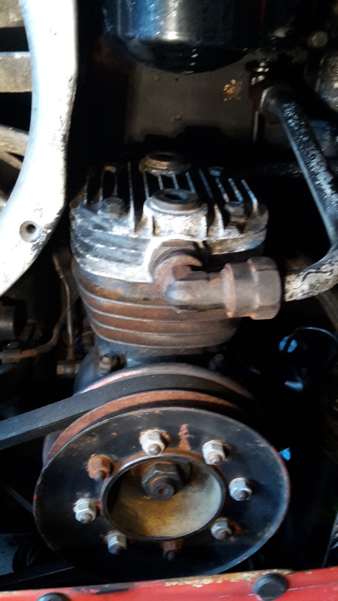

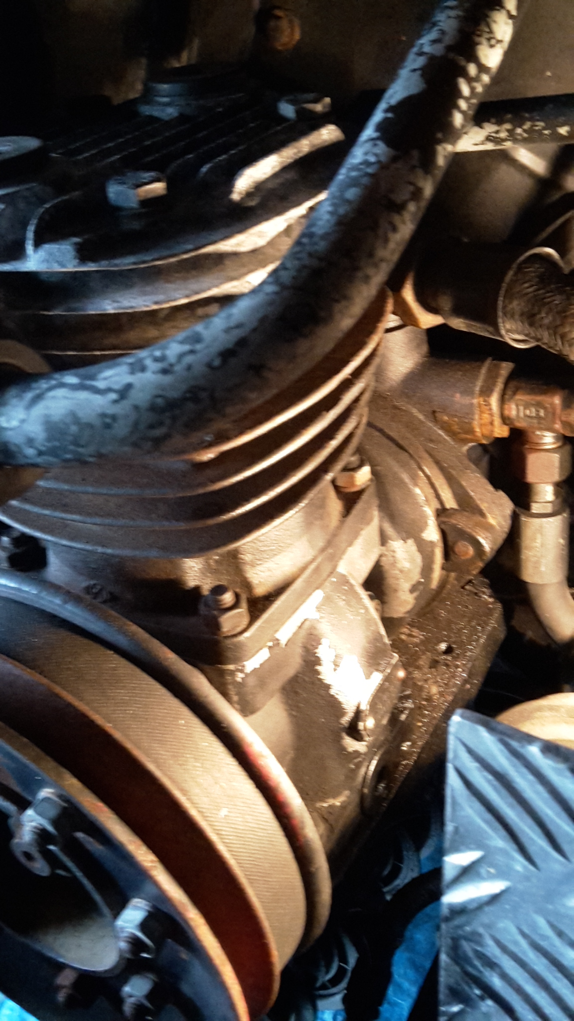

danke für Deine Rückmeldung. Hab's mir gestern nochmal angesehen und ein paar Fotos gemacht. Sieht tatsächlich nach Versorgung mit Motoröl aus, oder?

Jawohl, das ist Motorölkreislauf geschmiert.
Muss man nix machen, außer mal das Axialspiel der Riemenscheibe prüfen.
:eek: Was hängt dann hinter dem Kompressor noch dran ??
und noch platz für nen 2. Riemen ? auf der Scheib.

genau, Dein Luftpresser hat eine Öleinfüllmenge von etwa 19 Litern ... Der Luftpresser hat an der Ölleitung ein Ventil, das über eine Nocke im richtigen Moment aufgemacht wird, dass die Laufbahn einen Spritzer Drucköl abbekommt ... Ablauf in die Ölwanne ist ein Fuß ohne Boden ...
Der getrennt geschmierte hat Fahrerseitig eine Einfüllöffnung mit meist rotem Plastikdeckel, der bis zum Überlauf gefüllt wird ...

PS: Dein Luftpresser ist auch noch ein sehr seltenes Exemplar mit hinten angeflanschter Servopumpe ... Nobelhobel!
