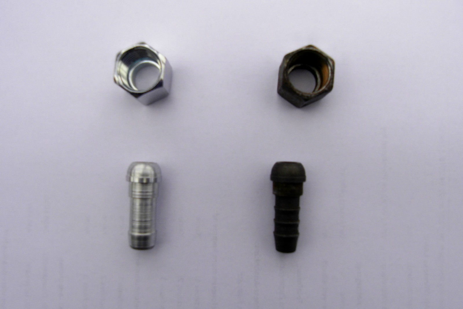

Hallo Leute , ich habe heute neue Tec Rohre ( Dieselleitung ) gelegt den Sepra ein Dreiwegehahn und die Tanks angescholssen , alles supiiiie . bis auf das die neue 12X1,5 Leitung nicht auf die alten Anschlüsse am Auto passen . MB 1625 hat keine 12 X 1,5 Tec , sondern 11 X 1,5 Tec schei..... Ich bin den ganzen Tag rumgefahren um einen Einschlagdorn mit Dichkegel für Tec Rohr 12 X 1,5 zu bekommen , nix zu machen . Hat einer von euch ne Idee ? Ich könnte auch die 12wer Leitung auf die alten Dorn schlagen , bin mir aber nicht sicher wie sich das dann in MA verhält wenn es etwas wärmer wird .

hallo Dieter,
habe die Problematik auch schon durch.
Habe dabei auch gedacht: 11er-Leitung? Was soll das denn?
eine 12er Leitung wird auf einem 11er Nippel nicht dicht. Das Tecalan-Rohr ist nicht stramm genug auf dem Anschlußnippel.
Für provisorischen Pfusch hilft eine Schlauchschelle über der Tecalan-Leitung. Ist aber auf Dauer Murks.
Die passenden Anschlußnippel gibt es bei Hoppe-Tanks. Mit Glück auch beim Bosch-Dienst oder einem Fahrzeugbauer.

Geschaft !!!
Hallo Sico , die passenden Nippel zu bekommen war nicht das Problem , die Überwurfmutter muss aus die Richtige sein . Nicht fündig geworden bei MB , Hoppe Truck Tanks , Winkler , Gummi Grümer , Siepmann , Fahrzeugbau Girke , FK Söhnchen , und , und , und .
Bei Hansaflex ( Hydraukilfritze) habe ich einen Nippel mit 11 mm. durchmesser und der passenden Überfurfmutter bekommen . Hier heißen die Einschlagdorne " Niederdrucknippel " und sind auch etwas anders . Sie haben nicht 3 o. 4 Stege , sondern nur einen , und dann glatte stückchen Rohr zum verpressen . Na ja Wichtig ist der Durchmesser , eine kleine Schneckenschelle aus Inox leicht auf das freie Stück wo sonst verpresst wird und alles sollte auch bei hohen Temperaturen halten .
Gruß Dieter
