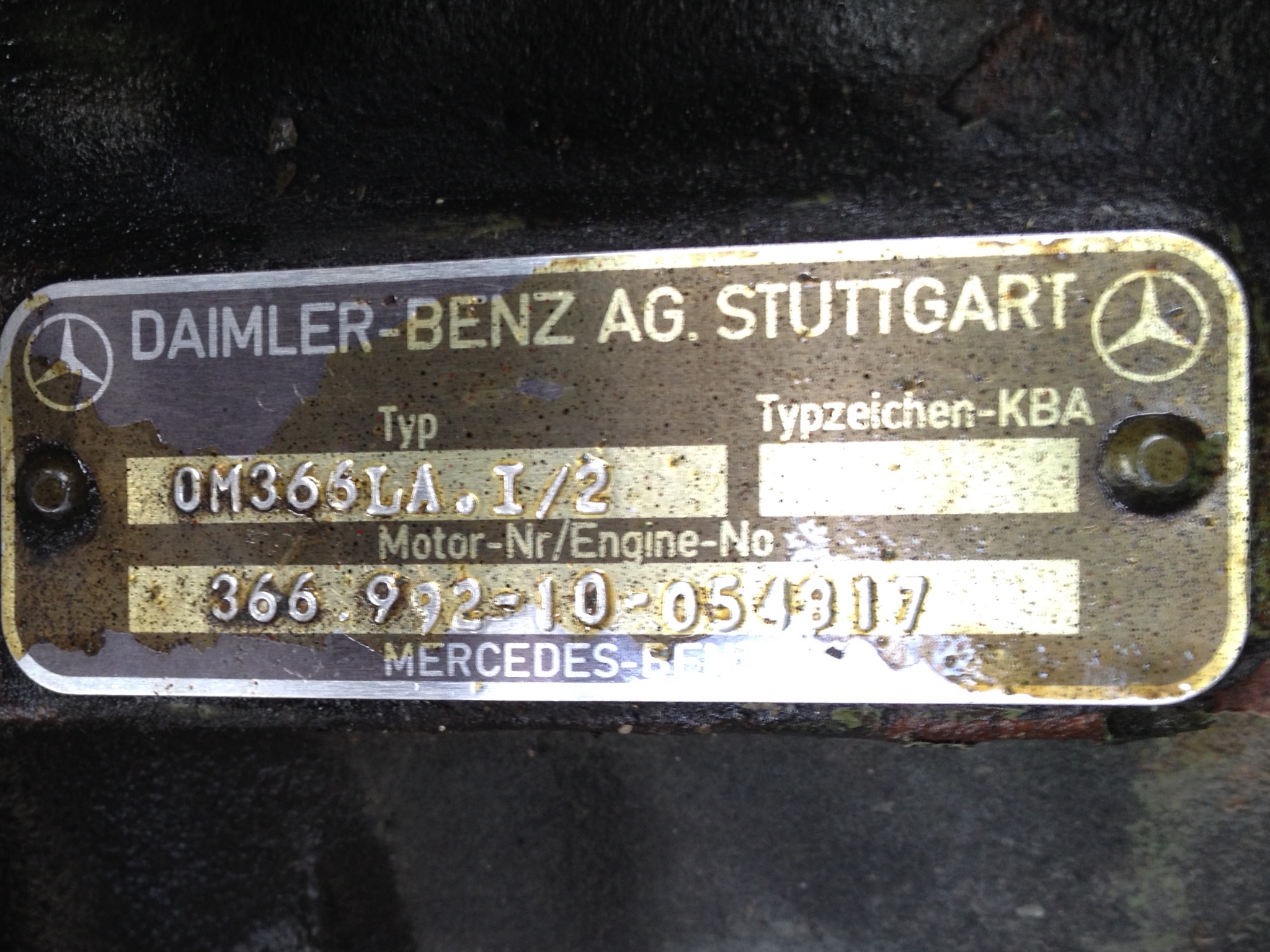

Da Ich die Einspritzdüsen meines MB 1120 AF OM 366 LA prüfen lassen möchte und mir nicht sicher bin ob die richtigen Düseneinsätze verbaut wurden würde mich interresieren ob jemand die richtige Bezeichnung weiß, Motornummer ist 366.992.Auf den ausgebauten Düsen steht die Bezeichnung KDAL 74 S 21/19.

Hallo jopa!
Leider hast Du die komplette Fahrgestellnummer nicht angegeben. So kann ich nur mit der Motornummer suchen, bin aber mangels Datenkarte im EPC nicht sicher, ob etwaige Sonderausstattungen der Düsenbestückung berücksichtigt sind.
Naja, was soll's.
Laut EPC gehören in Deinen Motor folgende Düsen (wie oben geschrieben mit einer gewissen Unsicherheit):
DLLA 142 S 926
Die von Dir genannte Bezeichnung KDAL 74 S 21/19 steht für einen Düsenhalter und ist richtig, wahlweise kann aber auch der Düsenhalter KDAL 74 S 3/19 verwendet werden. Hauptsache, im Halter sitzt die richtige Düse ...

Hallo Pirx,
Danke für deine (wie immer) superschnelle Antwort.
Die Fahrgestellnummer lautet WDB 677 183 152 876 49 8,aber Ich denke die Bezeichnung der Düsen ist schon richtig.
Bei meinem Freundlichen wurde mir mitgeteilt das die Nr. des Düsenhalters nicht zu dem Motor passt,dadurch war Ich unsicher
ob die verbauten Düsen die der Nr. entsprechen die du auch rausgefunden hast,richtig sind.

Hallo jopa!
Mit der Fahrgestellnummer und damit der Datenkarte im EPC kann ich die oben von mir genannten Bezeichnungen bestätigen. In Deinen Motor gehören:
Düsen DLLA 142 S 926
Düsenhalter KDAL 74 S 21/19 oder KDAL 74 S 3/19
