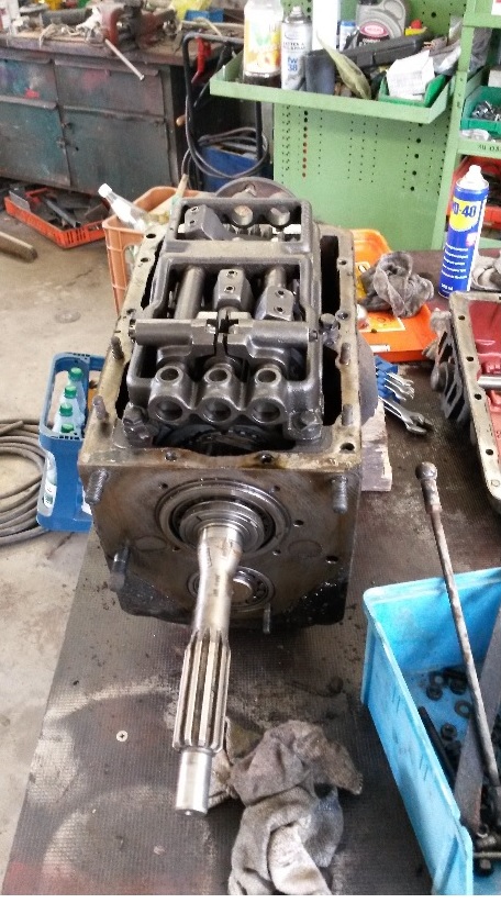

#5 Beitrag von rudnor » 2015-07-08 16:24:04

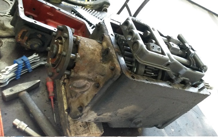

Liebe Forumianer,
habe mein Getriebe jetzt ausgebaut.
Der Vorbesitzer hat leider nicht auf den Ölstand geachtet und dann ist es den Hitzetod gestorben. Wellen blau, Gehäuse hat Risse und zwei Lager sind auch nicht mehr so arg vorhanden. Wenn also jemand ein S 5 25 2 zu Hause bei sich als störend empfindet - ich habe da Verwendung für. Die S 5 35 2 oder größer passen leider hinten und vorne nicht rein. Oder ich müsste vom Haltebock bis zu den Antriebswellen alles ändern - Hollarididudeldö, wäre sauviel Arbeit.
Bin für jeden Tipp dankbar.
(ich weiß das Dirk Silberkuhl in Moers hat noch ein eingebautes hat).
Merci einstweilen
Norbert
