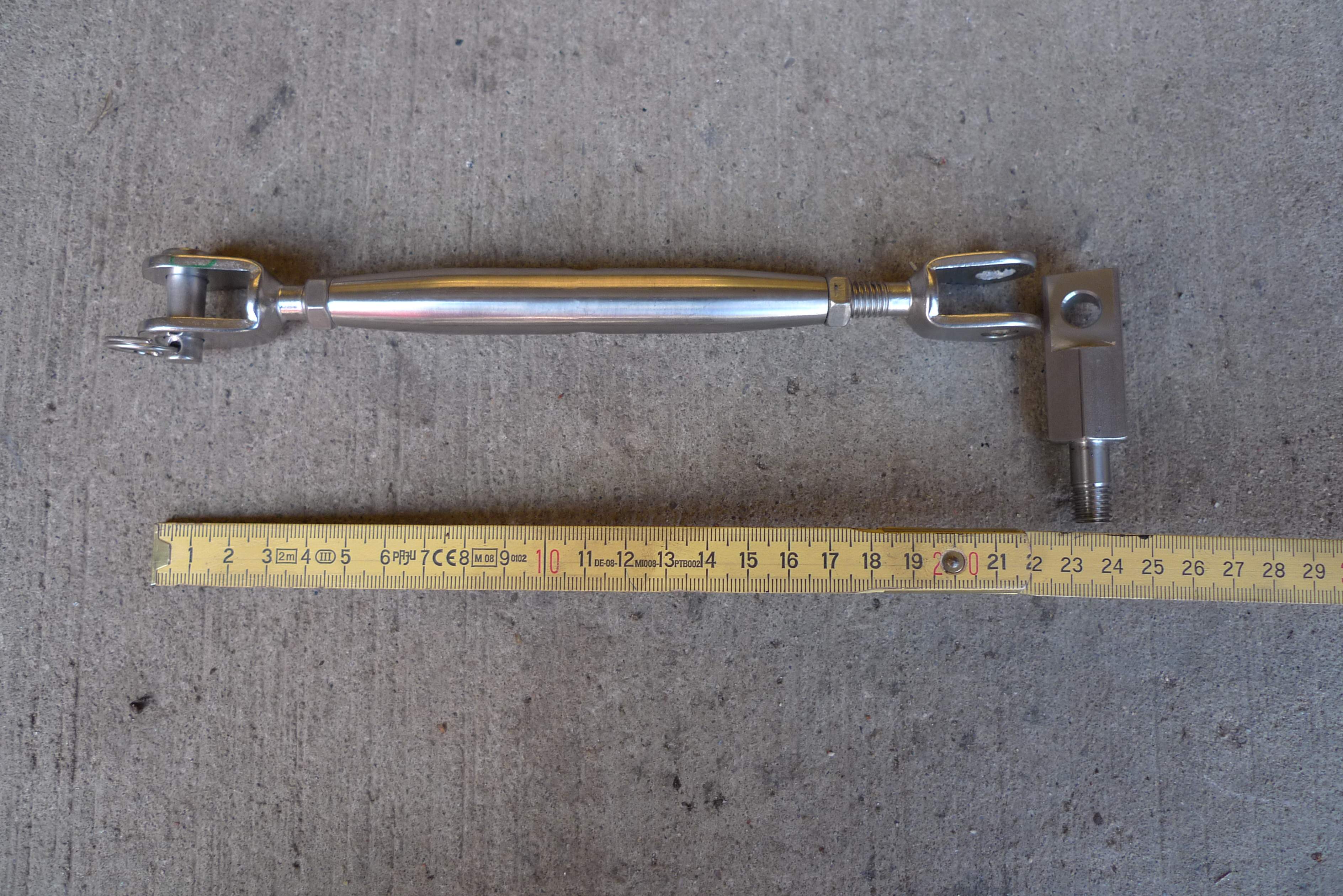

den Wantenspanner bekommt man bei
-Bauhaus in der Segelsportabteilung,
-diversen Schiffs- oder Segelausrüster (Niemeyer und Co)
-oder in dieversen Internetschops....
je nach Größenordnung von 25€ links-/Rechtsgewind M8/SW13, M10/SW17 und unterschiedlichen Längen oder oder.... die Lange kann varieirt werden da man beim Tauschen der Hebel die Stellung auf dem Vielzahn ändern kann!
Hier ein Foto meines verbauten Wantenspanner:
man sollte vor dem Einbau darauf achte das die Gabeln zu gleicher länge ein-/ausgeschraubt sind (sind sie im Foto oben nicht, war nur zur Dokumentation geknipst).
Bob

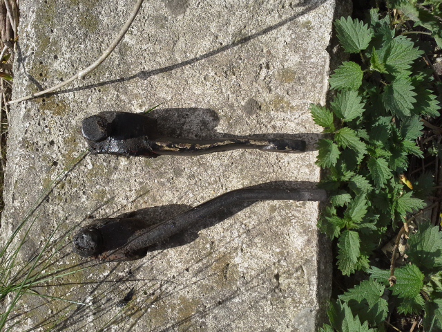

Das sind nun die beiden Hebel nebeneinander ... der Beifahrerseitige ist ein kleines Stück länger und so gekröpft, dass alles 100% fluchtet ... der Wantenspanner macht die Einstellung pipieinfach ...
Bob, dafür gibt es den "Goldenen Schraubenschlüssel"! Chapeau!
Vielen Dank dafür!
