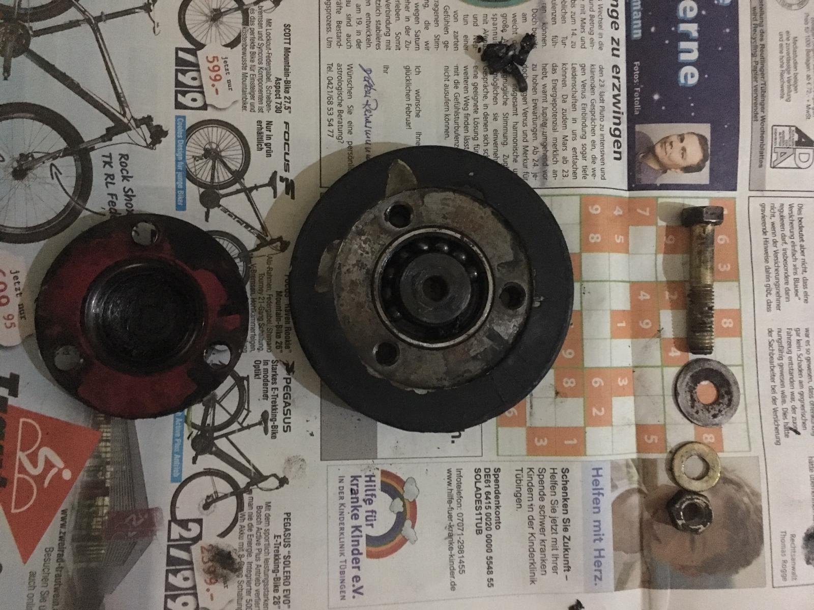

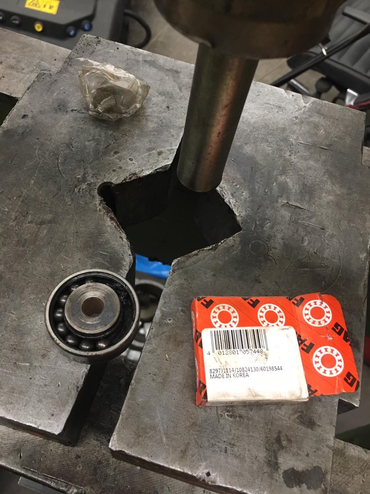

Hallo Schorsch,
jetzt hat es mich auch erwischt. Bei meiner Lady aus '73 sieht die Spannrolle leicht anders aus: keine Nieten, sondern drei Schrauben um die Lagerabdeckung abzunehmen (das original Lager war nicht gekapselt, sondern mit einem Fettdepot auf der Außenseite).
Wie ihr seht hatte ich nicht mehr alle Tassen im Schrank, ahm Kugeln im Lager
Ein neues Lager FAG 6203.2RSR.C3 hat gepasst, eingepresst und gut.
Nessi
