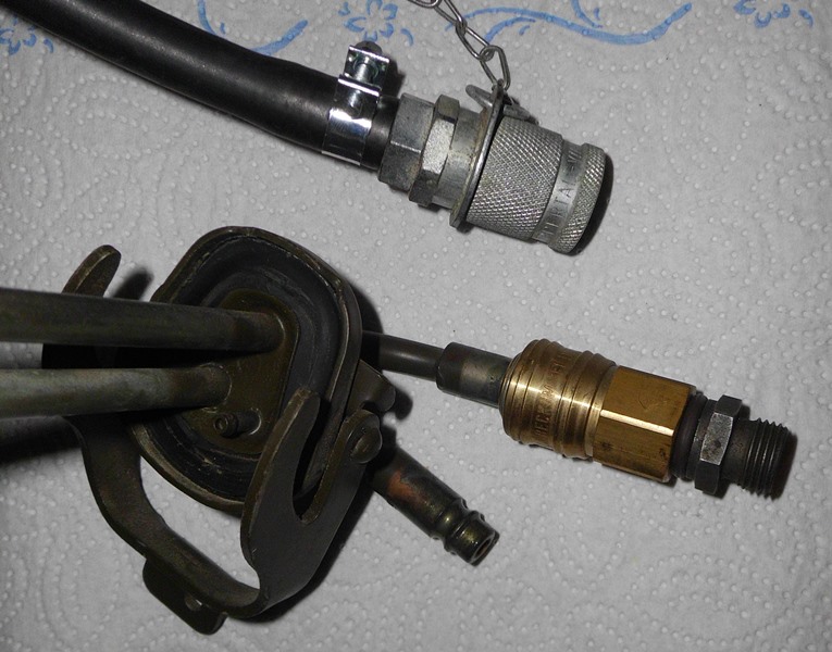

in unserer Aservatenkammer befindet sich ein Einsatz für Einheitskanister zur Fremdbetankung.
Es ist Sauganschluß und Rücklauf vorhanden.
Es passen handelsübliche Druckluftkupplungen auf die Stutzen.
ABER
Es gibt im Stutzen ein Kugelventil.
Die handelsüblichen Druckluftkupplungen besitzen keinen Stift,
der die Kugel zurückstoßen könnte.
Der Sauganschluß vom 6,5 kVA-Stromerzeuger hat zwar einen Stift in der Kupplung,
aber der Durchmesser passt nicht.
Fragen:
A) Wer kennt die passende Kupplung ?
B) Könnte es sein, daß die Spritverbinder vom KAT baugleich sind ?

Bei Deinem Bild handelt es sich um die Fremdbetankung einer Tragkraftspritze für Fahrzeuge aus dem Katastrophenschutz. Wir hatten damals bei unserer TS16/8 (VW-BoxerMotor mit Doppelvergaser) an dem Benzinhahn das Gegenstück. Der Hahn hatte drei Stellungen, Auf/Zu/Extern.
Das Steigrohr für den Kanister sollte zwei längen haben, das ist dafür gedacht um keinen Schmutz mit an zu saugen. Du kannst mit den Anschlüssen und entsprechenden Schläuchen mehrere Kanister koppeln um genug Kraftstoff vor zu halten.
Das da der Druckluftanschluss drauf passt ist eher Zufall, ist dafür aber nicht vorgesehen.
Morsche auch

... am Moppel hats auch solche Anschlüsse und vermutlich an jedem Bundeswehr-Kleinmotorgerät ...
Re: Fremdbetankungsanschluß
Jupp die Shelterheizung hat ja auch so´n System.

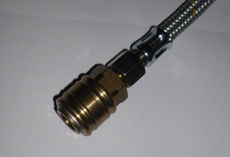

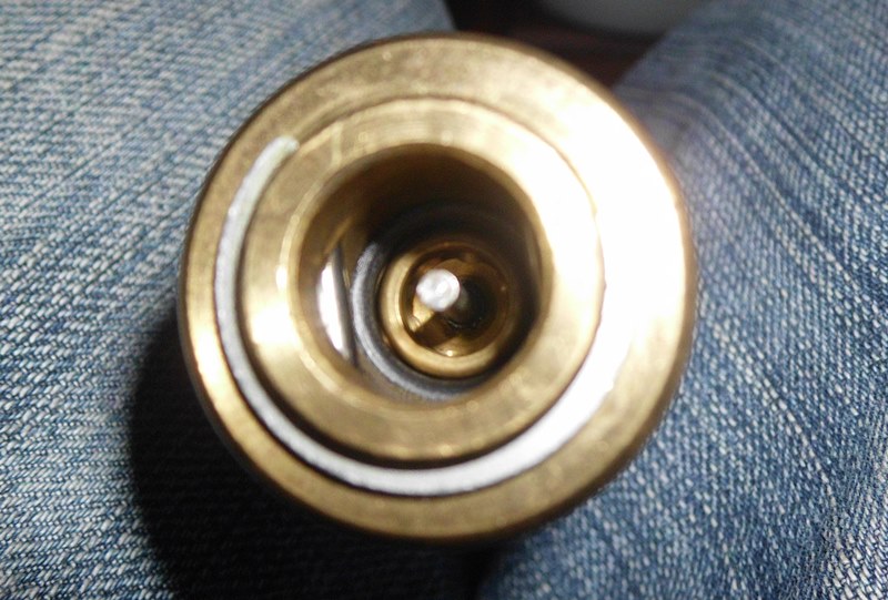

Es ist eine völlig originale Druckluftkupplung.
Anschlußgewinde M14
ABER sie hat einen eingeklebten Stift.
Ich habe jetzt mal zwei Stück aus meinem Betonlabor-Container ausgebaut.
Leider falsch.Ghostrider_FB hat geschrieben:Das da der Druckluftanschluss drauf passt ist eher Zufall, ist dafür aber nicht vorgesehen.
Anschlußgewinde M14
die alten Flüssigkeitsbrenner Webasto MB 10 vom Feldkochherd Progress 57 haben diese Anschlüsse. Das Gegenstück am Brenner hat die federbelastete Kugel, die durch den Stift hereingedrückt wird. Beim Auseinanderstecken kann so aus dem Anschluss kein Sprit raussabbern.
Stephan
